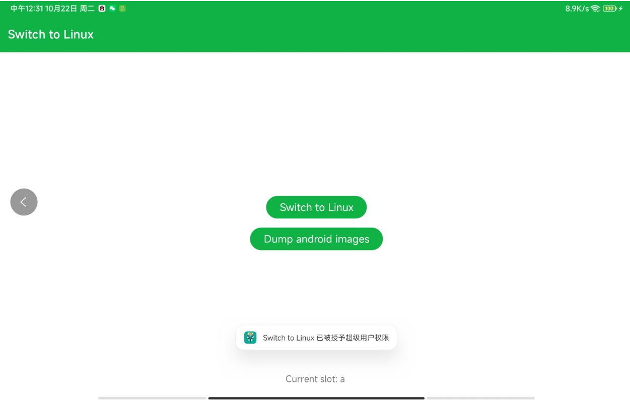

打开Switch to Linux 应用点Switch to Linux按钮切换到Deepin23系统

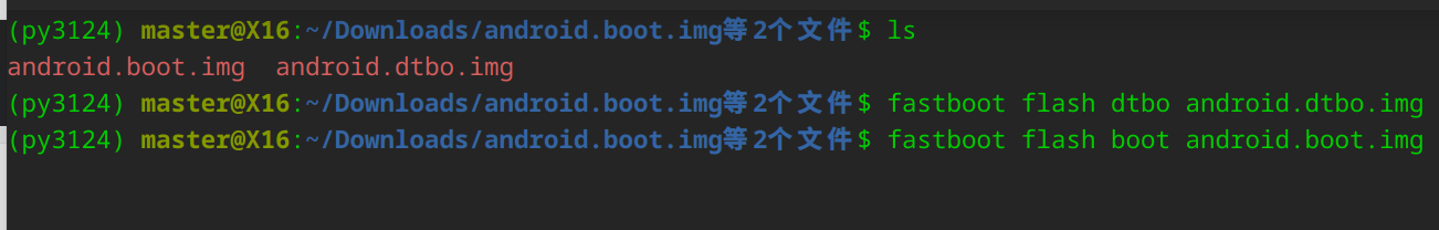

5、如果切换到Deepin后但无法进入桌面,可以用下面的命令重新刷入Android引导文件进入Android系统
这里下载压缩包解压:
https://www.123684.com/s/Y3R7Vv-TxVUd
解压后有2个img文件
数据线连接电脑和平板按平板电源键和音量减进入fastboot模式
fastboot flash dtbo android.dtbo.img
fastboot flash boot android.boot.img
分别执行这2条命令重新刷入安卓引导然后重启平板即可恢复安卓系统

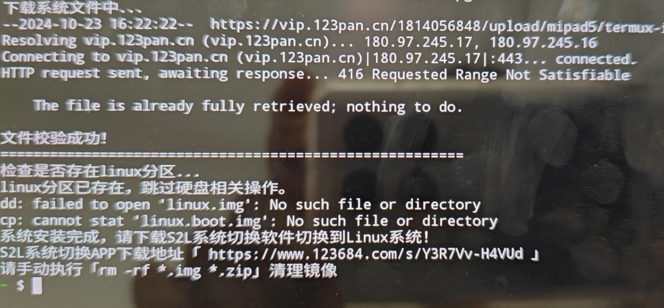

minor8429
2024-10-23 16:13
neko:
删除脚本,重新执行一键命令,应该是用的旧脚本。新脚本改了文件下载链接。
谢谢老大回复,已经用了新脚本,我碰到的问题:
1.脚本一开始就要用到wget,不知是不是我的termux问题,没有这个命令,需要先"pkg install wget”
2.运行过程出现错误,没有gptfdisk,脚本里面有这个安装,但不成功,我自己摸索了下,需要先安装sudo,“pkg install tsu”,还有安装root,"pkg install root-repo",之后就可以安装gptfdisk了,"pkg install gptfdisk"。接着重新运行脚本,就可以继续下一步,接着下载liunx.zip。
3.liunx.zip下载完,确定好分区大小,回车,之后就出现如下内容
“dd:failed to open 'linux.img':No such file or directory”
"cp:cannot stat 'linux.boot.img':No such file or directory"
我看了下代码,是不是因为没有解压liunx.zip呢,麻烦大佬看看,谢谢
neko
Ecological co-builder
2024-10-23 16:55
minor8429:
应该是这个原因,我改改。
更新脚本的时候把unzip删了😂
现在改好了,重新下载脚本执行应该就正常了。
neko
2024-10-23 16:57
minor8429:
你可以手动用unzip 解压一下镜像然后重新执行脚本试试
minor8429
2024-10-23 17:09
neko:
谢谢大佬,用unzip解压之后再运行代码,看到应该是成功将文件copy到分区了,但之后又出现错误,Switch to linux软件里面,按钮是灰色的。
neko
2024-10-23 17:33
minor8429:
termux-setup-storage #挂载
cp linux.boot.img ~/storage/shared/linux/linux.boot.img #复制文件
重新打开应用应该就可以按了

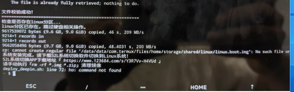

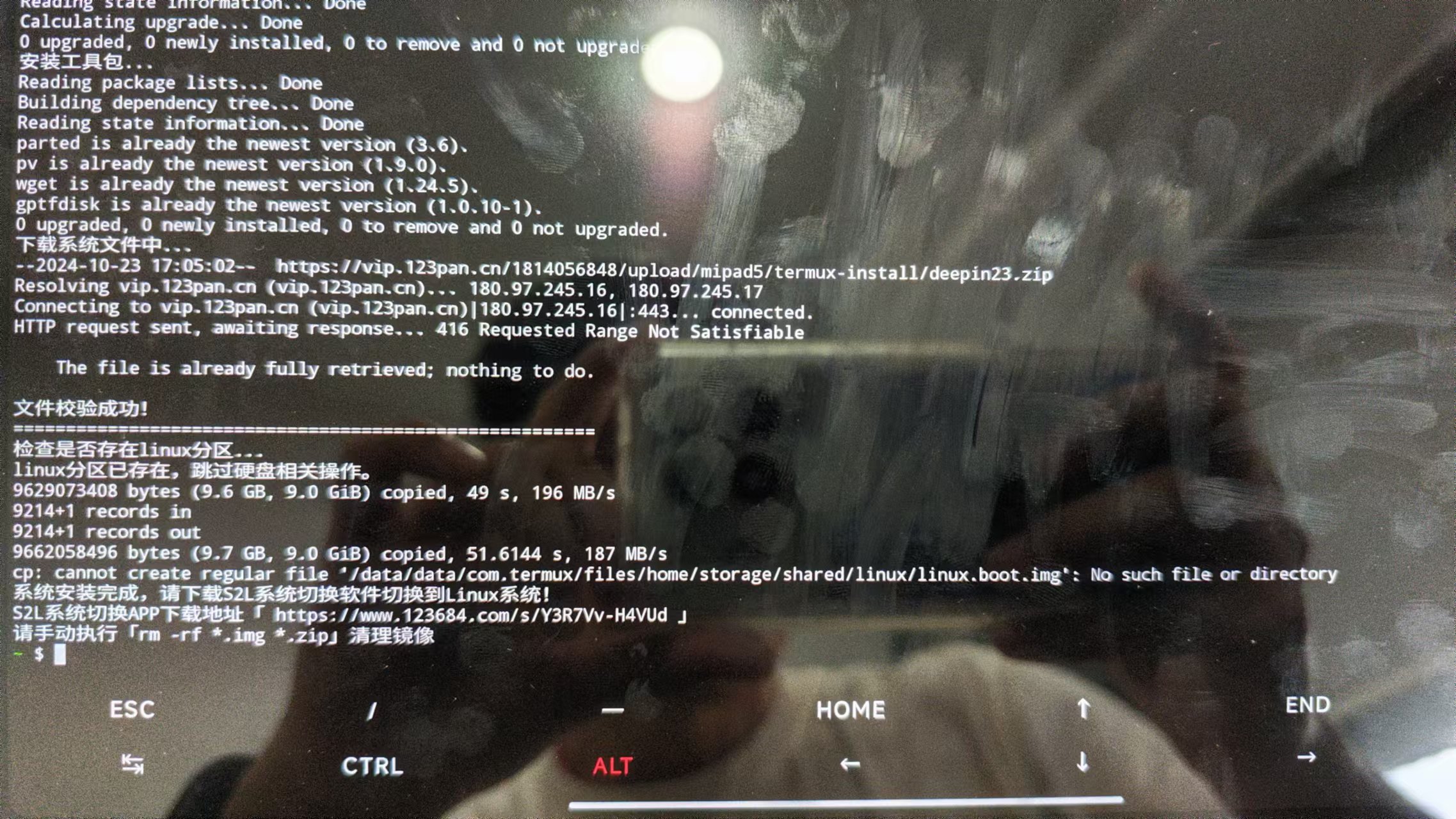

minor8429
2024-10-23 18:03
neko:
重新打开应用应该就可以按了
再次感谢大佬,还是会报错
neko
2024-10-23 18:26
#20
minor8429:
再次感谢大佬,还是会报错
重新执行一下脚本,刚更新了
或者执行
sudo cp linux.boot.img /sdcard/linux/linux.boot.img
