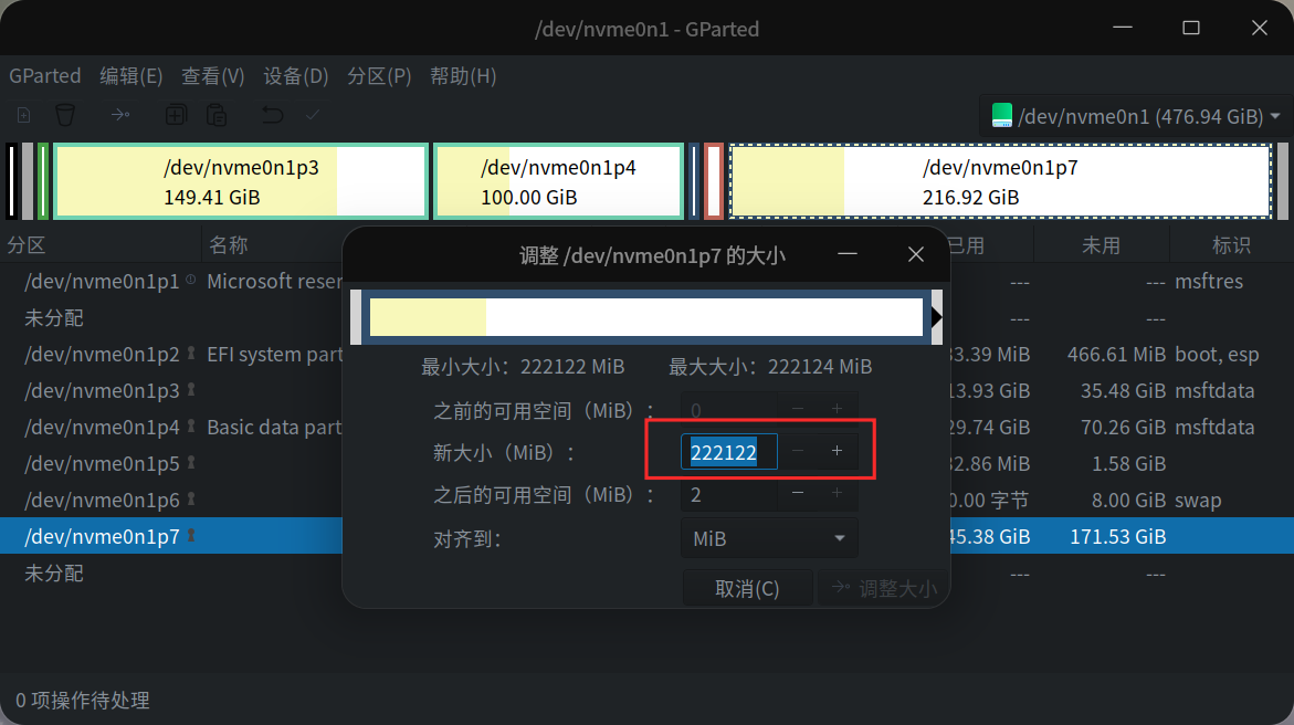

安装V23时只分了一个根分区,现在想单独分一个home分区出来,请问该如何操作。
试了ubantu里试用的Parted,也是分不了,压缩不了。

对系统分区操作需要切换到其他系统,可以使用U盘借助Live系统调整。用官方镜像附带的Live或者这个第三方Live都可以:https://bbs.deepin.org.cn/post/260096

LiveCD引导后压缩根分区、创建home分区,编辑fstab文件以挂载home分区

jjcui8595:
试了livecd的Gparted,显示无法压缩出来一个新分区,这个根分区带锁。
就像图片里的,减号是暗的,无法点。

与风长舞的叶:
就像图片里的,减号是暗的,无法点。
分区可能被livecd挂载了,先unmount掉,再运行gparted

与风长舞的叶:
就像图片里的,减号是暗的,无法点。
Gparted中先解除挂载根分区
138******58
2024-10-22 15:14
先分一个区留给/home目录
然后用sudo blkid获取那个分区的uuid
最后编辑/etc/fstab,添加类似于下面的一行
UUID=cc8c3d2e-6808-440b-86ed-d12dab4d15ae /home ext4 defaults 0 2
如果你的是btffs,可以网上找找资料,我这里全是ext4文件系统

138******58:
先分一个区留给/home目录
压缩了,改了fstab,开机进不去,卡在代码intrim什么的界面,提示输入help。不想浪费时间,直接重装了。
根目录160G,home 60G。

与风长舞的叶:
根目录160G,home 60G。
前面建议的方法缺少了迁移/home这一关键步骤,导致开机进不去。
1.利用第三方linux系统(最好是live系统),压缩分割一块空间,并格式化
2.开机进入原系统,把原/home迁移到分割出来的分区(迁移步骤百度即可),迁移完成后重启之前,在fstab中添加新的/home分区挂载信息。
当然,分区后重新安装是比较可靠的做法,就是用户配置信息及保存资料可能会丢失。
