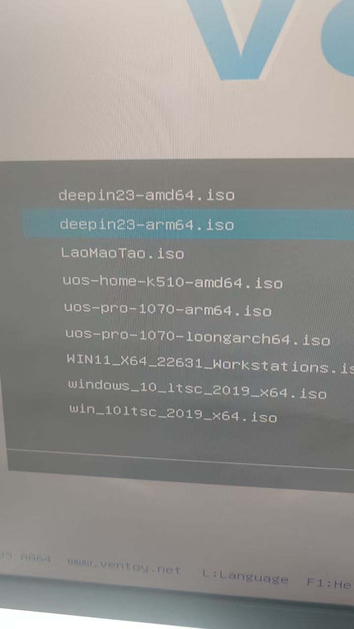

d3000装深度23arm版本在选择镜像文件后在左上角一小横杆,就不动了,而装UOS的arm版本正常安装和使用

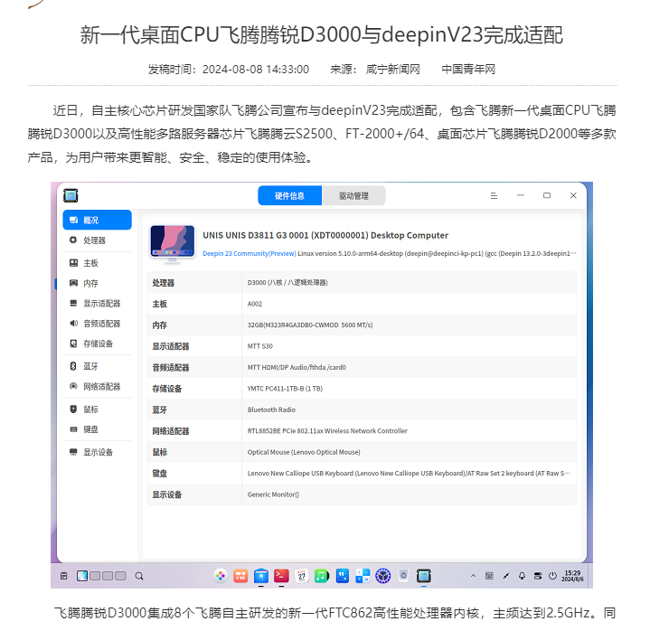

是这个截图,用的d3000的腾锐吗
