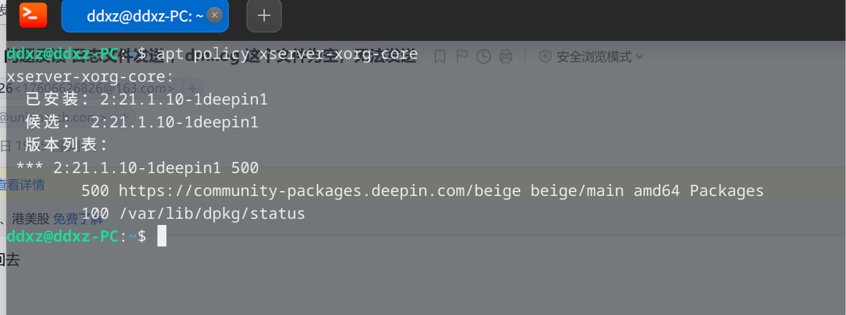

建议先ps -ef |grep 2036一下哈,你直接干掉。。咱们也不知道他到底是啥哈,他占用高
麻烦提供下apt policy xserver-xorg-core的返回信息哈
