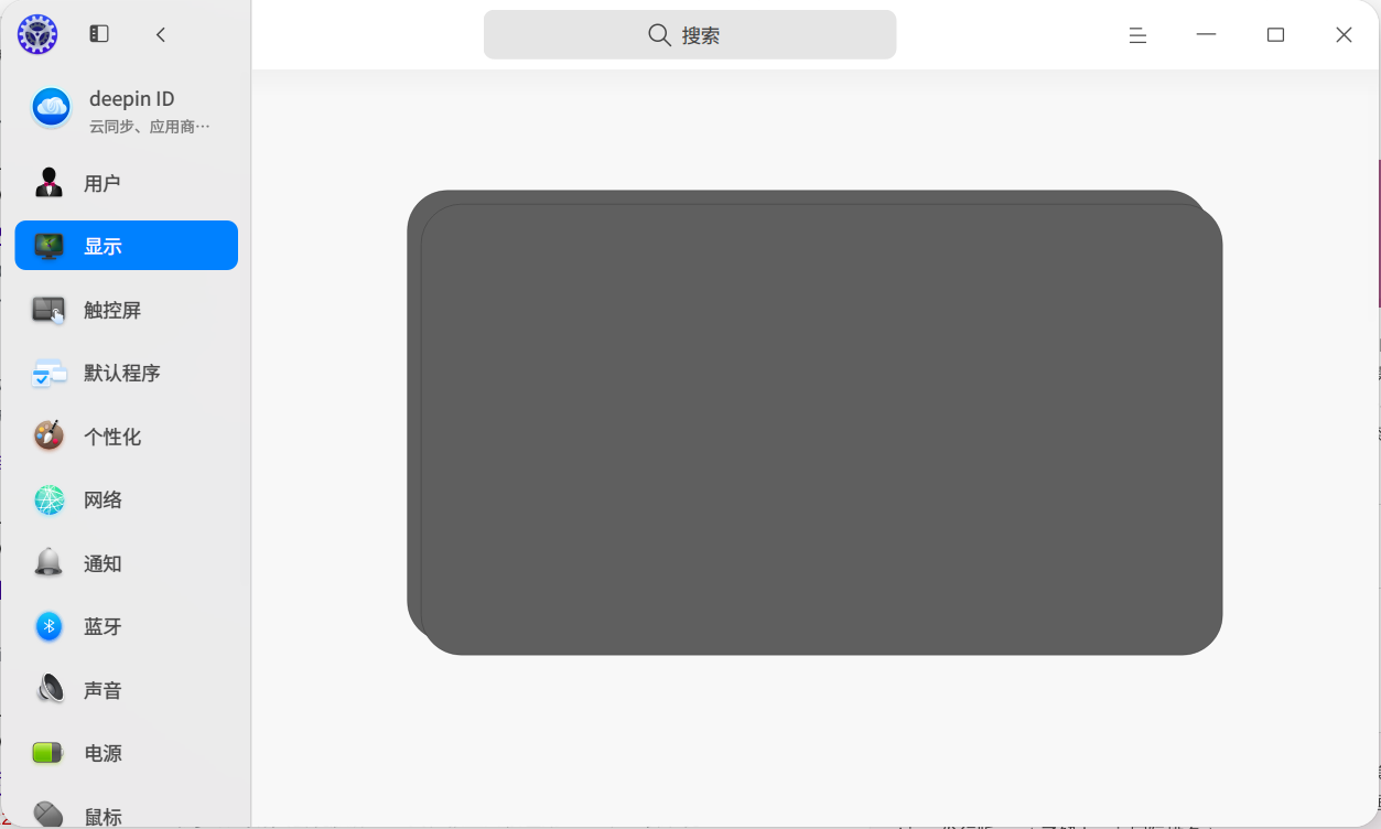

如题,且设置中,显示标签页里,变成了一片黑,求大佬们帮助
136******21
2024-10-21 15:06
补充一下,win+p 选择扩展模式也试过了,选择完屏幕闪几下,然后就恢复成同屏模式,同样设置里还是一片黑

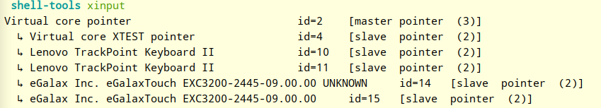

运行xinput,现在只有一个触摸了,原来在ubuntu 22.04 下是有两个的,一个是WingCoolTouch,一个是eGalaxTouch

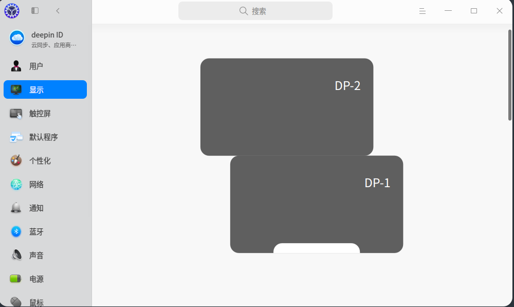

另外我昨天晚上重新试了好几次,每次都闪好几下,中间super + P,以下面的脚本也运行过,后来不知道怎么就好了,但是两个屏幕总是错位的,在设置里挪成对正了,但是闪完,还是一样。

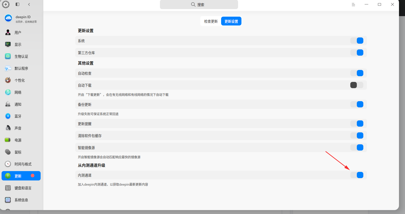

你好,根据你反馈的信息,你没有添加内测哈,请通过控制中心加入内测,更新升级重启后,再试试哈
