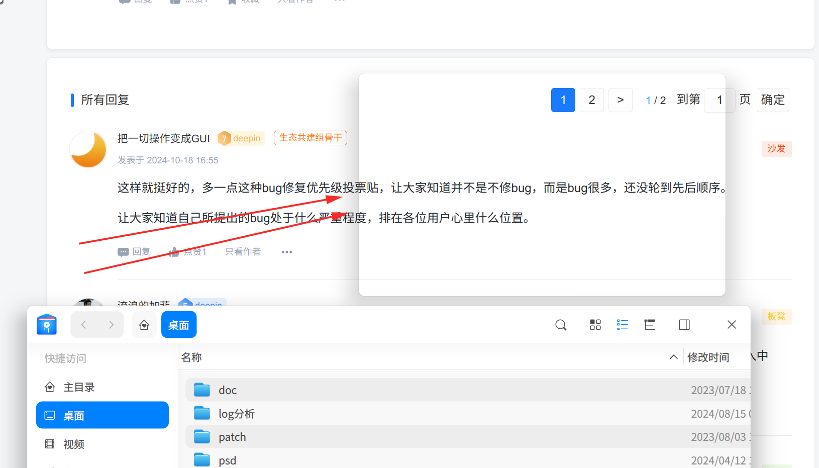

浏览器呼出保存对话框时,总有个莫名其妙的阴影层,不知道是谁的问题
