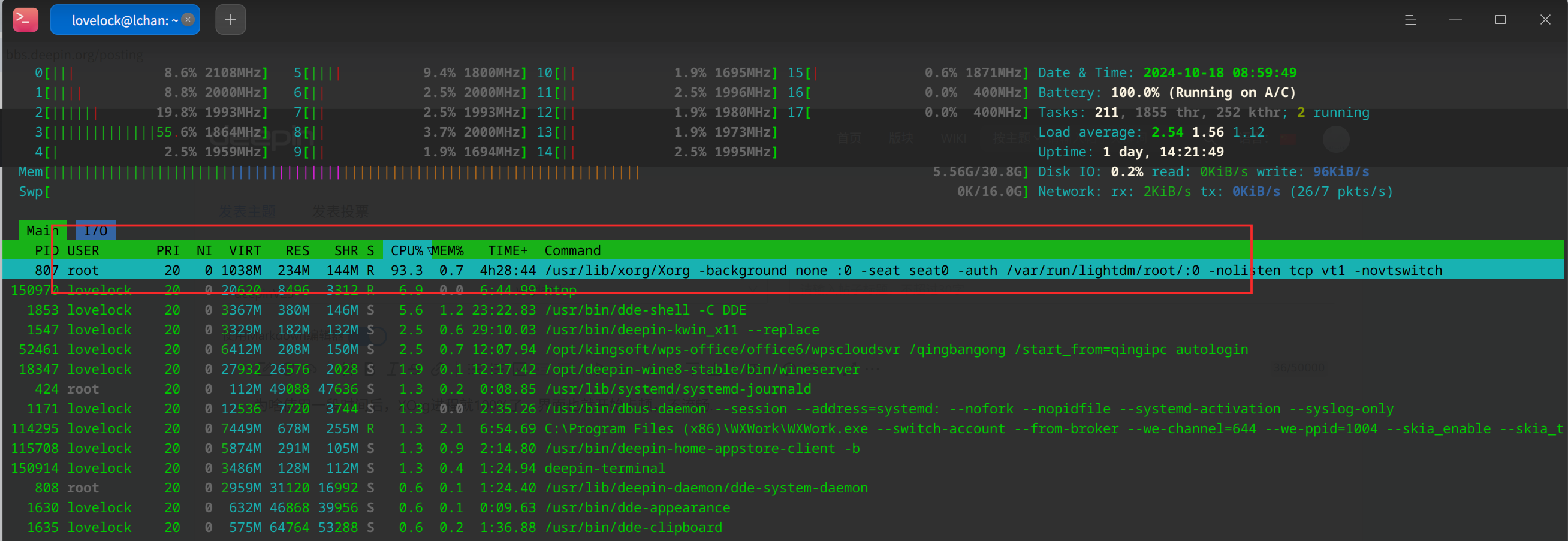

为啥使用一段时间后,XOrg进程CPU占用率接近100%,界面也就开始卡顿,不流畅.
PS:请问如何排查这个问题?

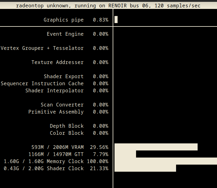

啥显卡,显存多大。可能显存不够了。
感觉是AMD核显,可以到BIOS把显存调大。

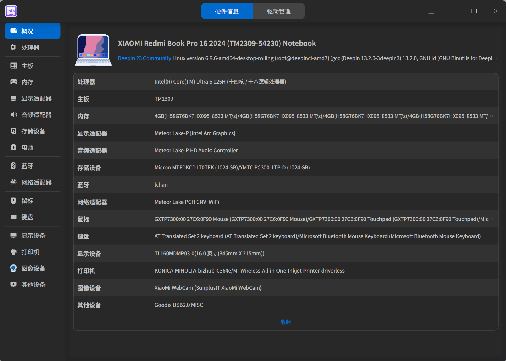

那应该是内核针对这款CPU的支持还有些问题,未正常分配显存。下面这个是设备的配置。无独显。

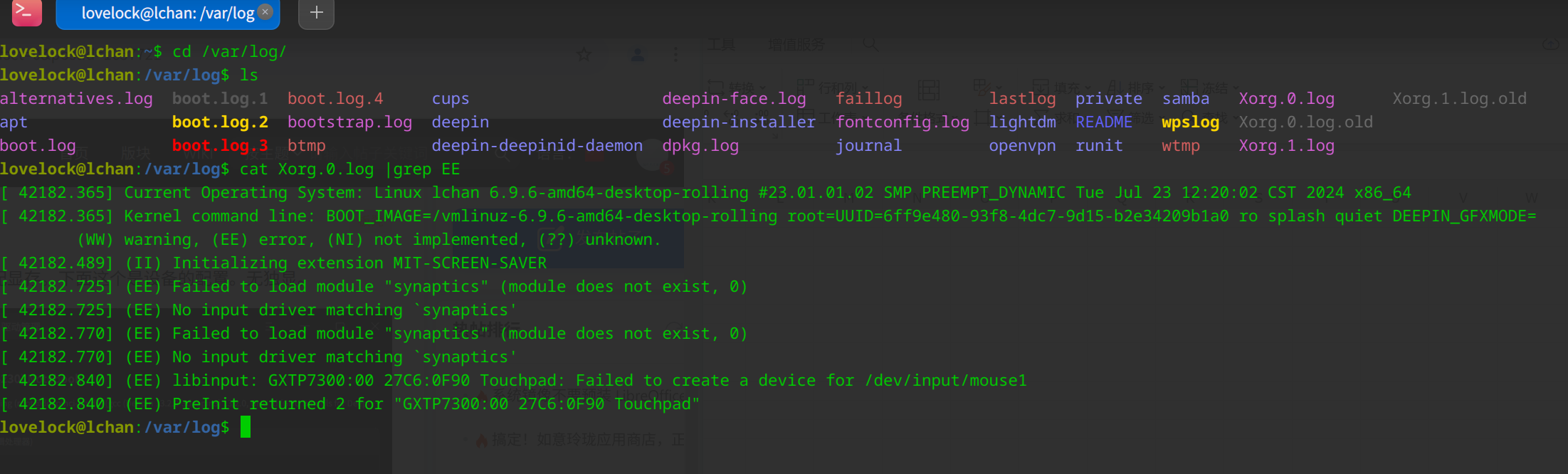

楼主你好,出现此情况时,可以查看下cat Xorg.0.log |grep -i EE 是否存在报错信息
qmicrosoftcom
2024-10-18 11:16
neko:
啥显卡,显存多大。可能显存不够了。
非也,我也是这个问题,调大显存没用,占用率连一半都没有的情况下电脑就开始卡了。

qmicrosoftcom
2024-10-18 11:20
跟你完全相同的问题,到现在也没解决,此刻哪怕就这点VRAM占用率,电脑照样慢动作。

lovelock2017
2024-10-18 15:06
owen_337:
日志见下:

owen_337
2024-10-21 11:27
lovelock2017:
日志见下:
请问触摸板能正常使用吗?
