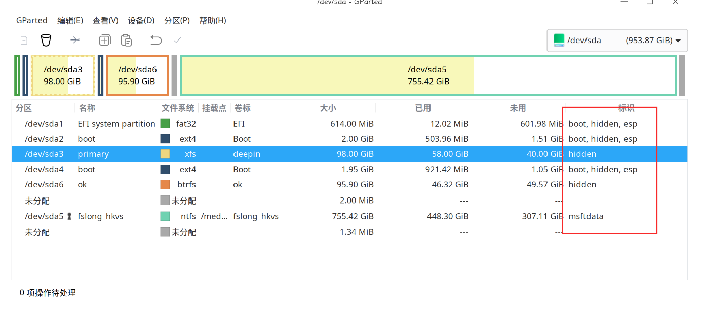

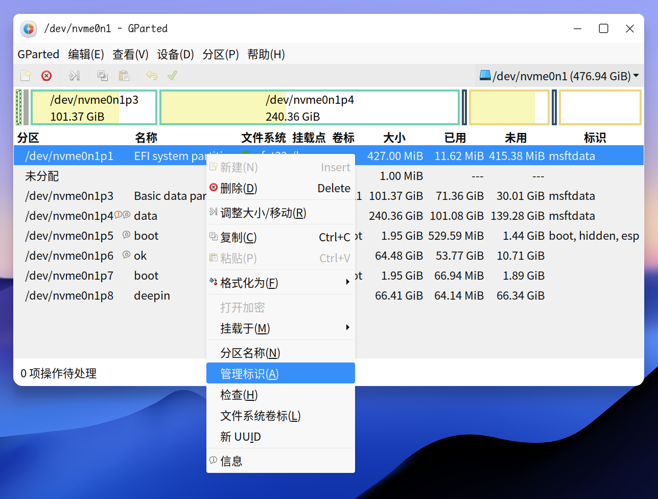

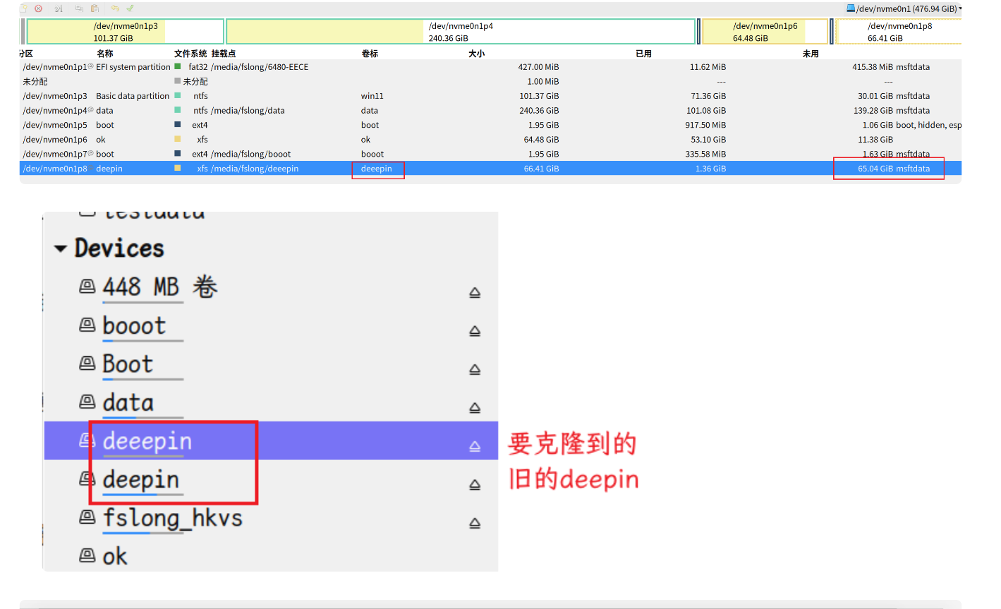

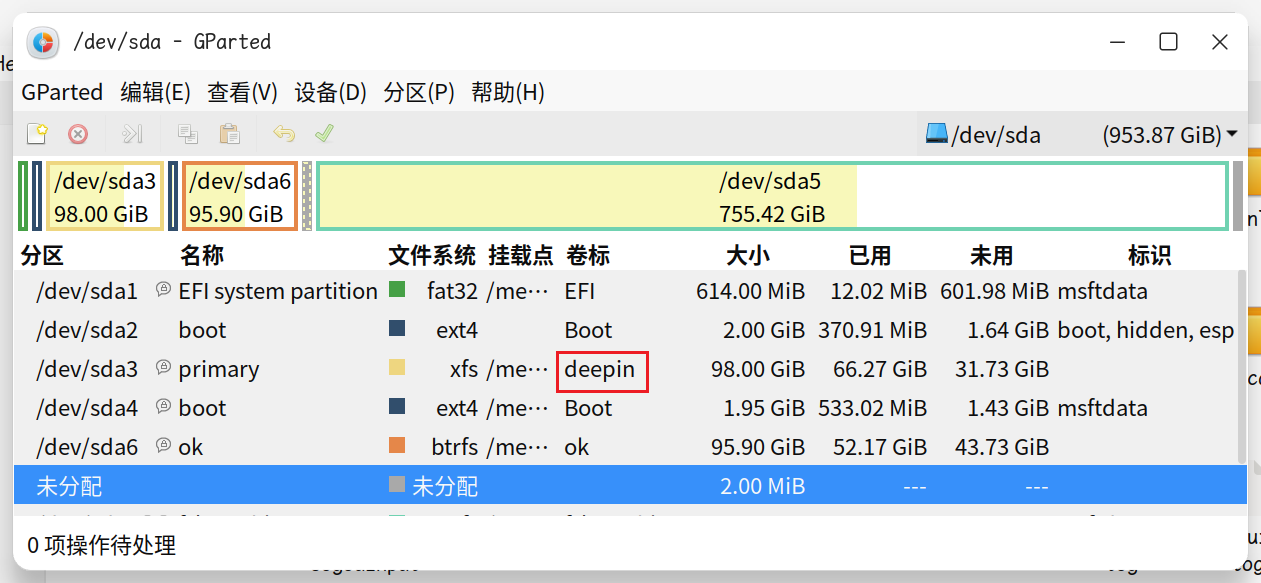

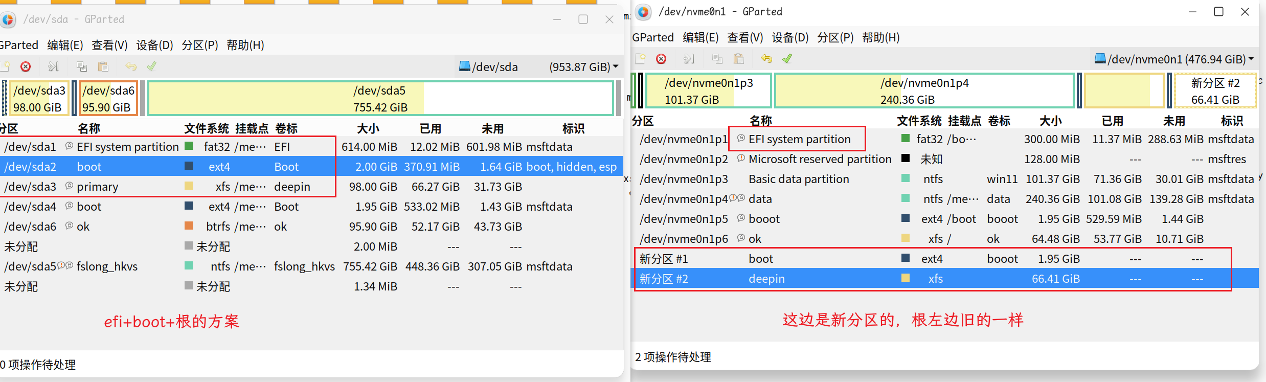

2.2 分区
分区时候注意要跟你现在的分区方案一致(这样不容易翻车),大小和格式不要求,这里使用的分区工具是 gparted。
三、克隆
3.1 克隆EFI分区

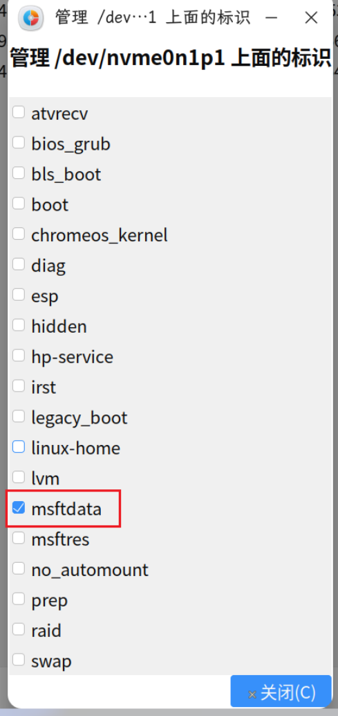

首先我们要把新系统的EFI分区挂载,在gparted上面选中EFI分区,然后右键点击管理标识:
然后改成 msftdata,就可以去文件管理器中挂载了:

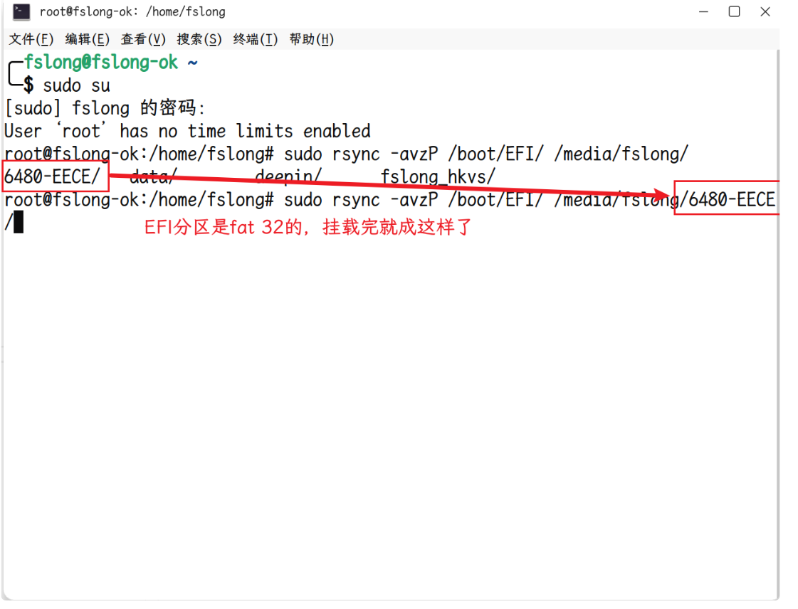

挂载他之后开始拷贝EFI分区,此时我是在移动硬盘下启动的,本系统的EFI分区隐藏了,看不见,但没关系,我们直接用root账户拷贝即可:
我这EFI是在移动硬盘上这样挂载操作即可,如果你是在内置磁盘上,直接 sudo rsync -avzP /boot/efi/ /media/fslong/EFI/这样子就行。
拷贝完毕会提示一些权限错误,这个不用管。

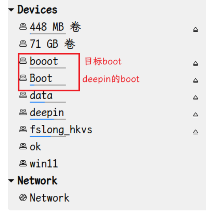

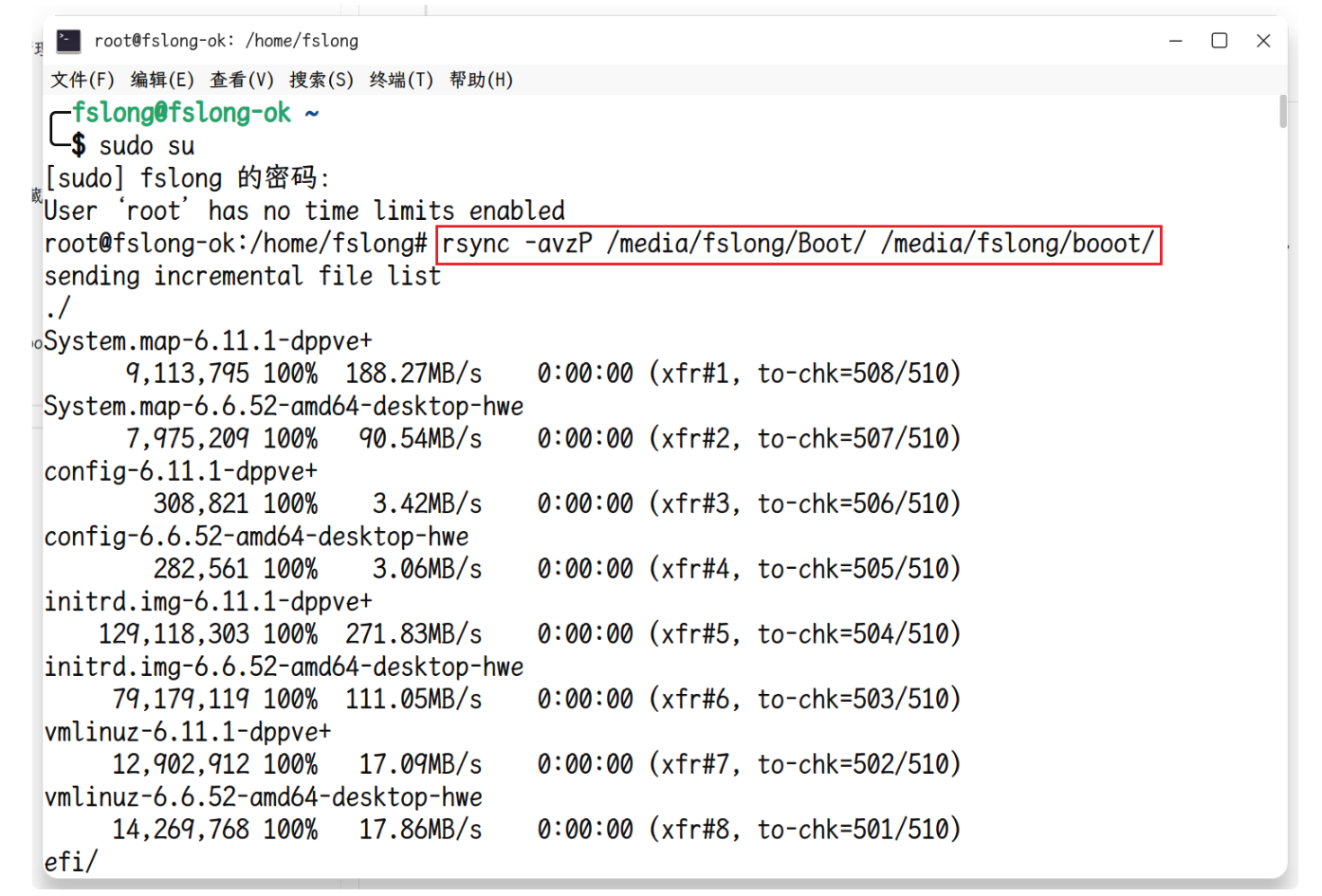

3.2 克隆boot分区

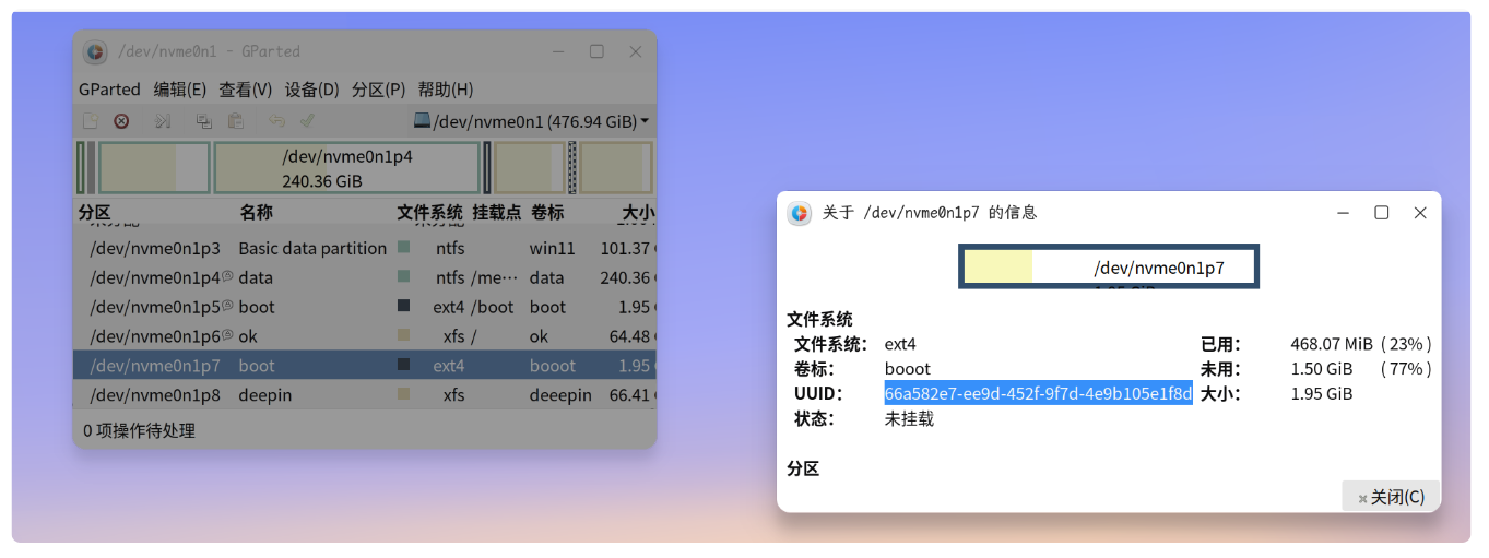

跟刚才一样,先改boot分区标识,然后挂载,然后克隆(如果普通用户打不开就用root用户打开),为了区分可以把目标分区改成 booot,这样不容易混淆(回头记得改回去)

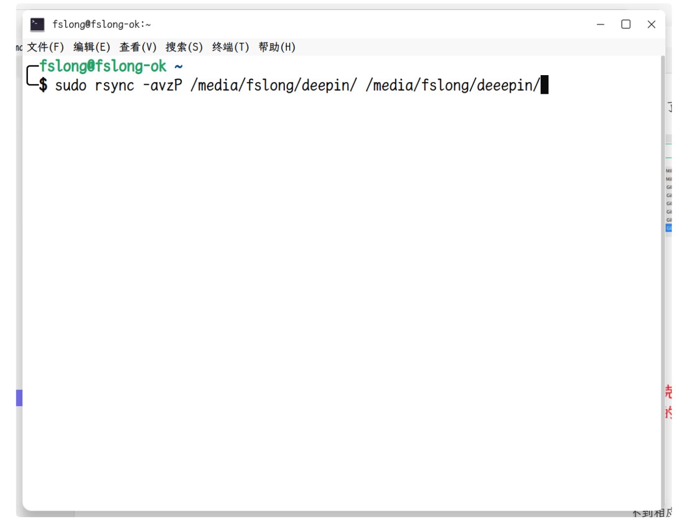

3.3 克隆根分区

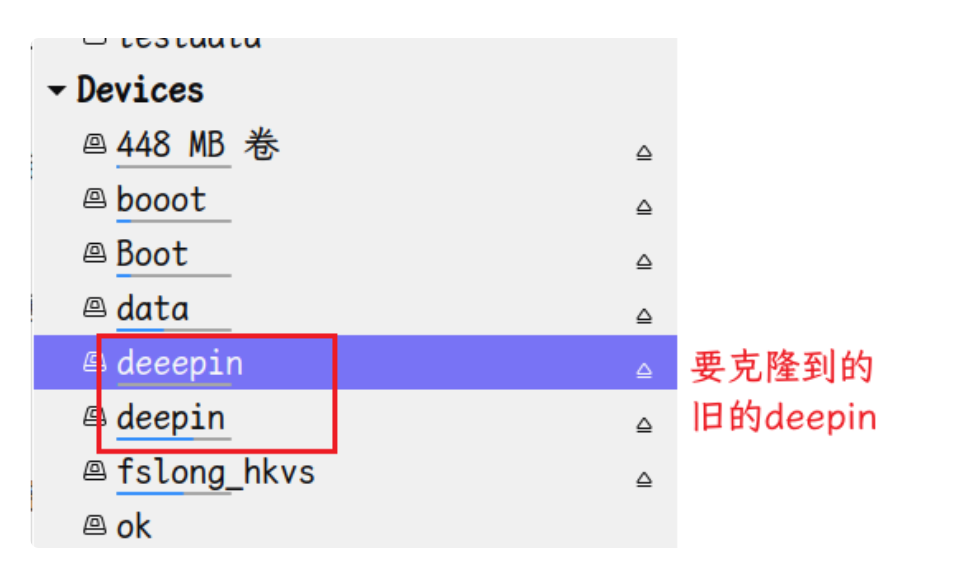

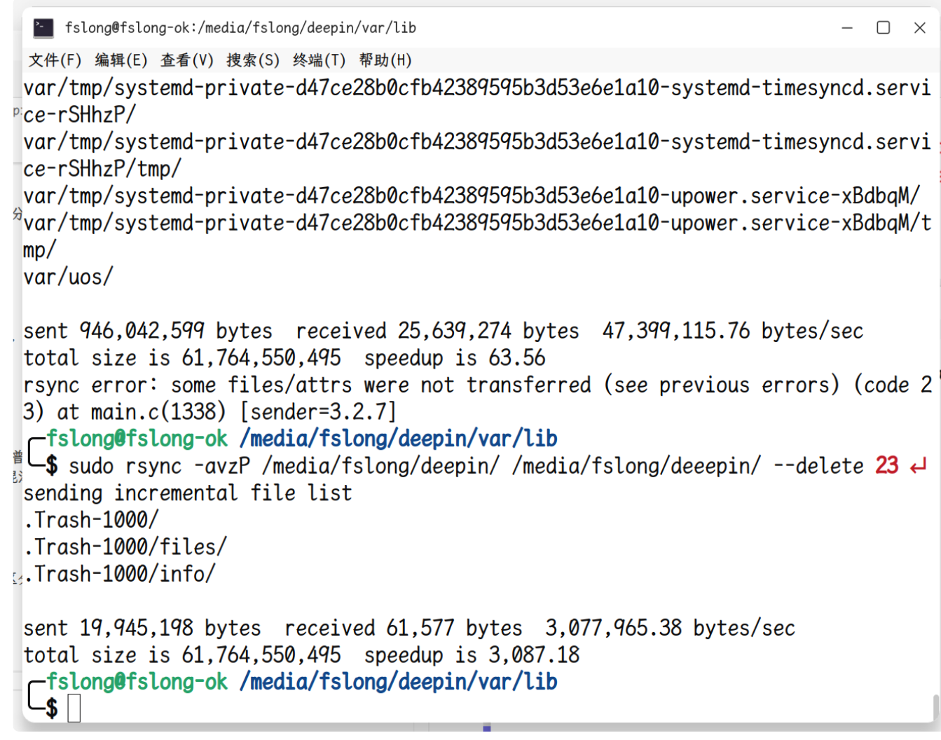

跟上面一样,先改根分区标识,然后挂载,然后克隆,为了区分可以把目标分区改成 deeepin,这样不容易混淆(回头记得改回去):
如果担心拷贝补全,可以多拷贝几次:

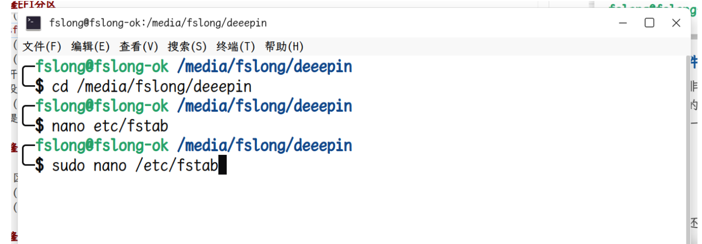

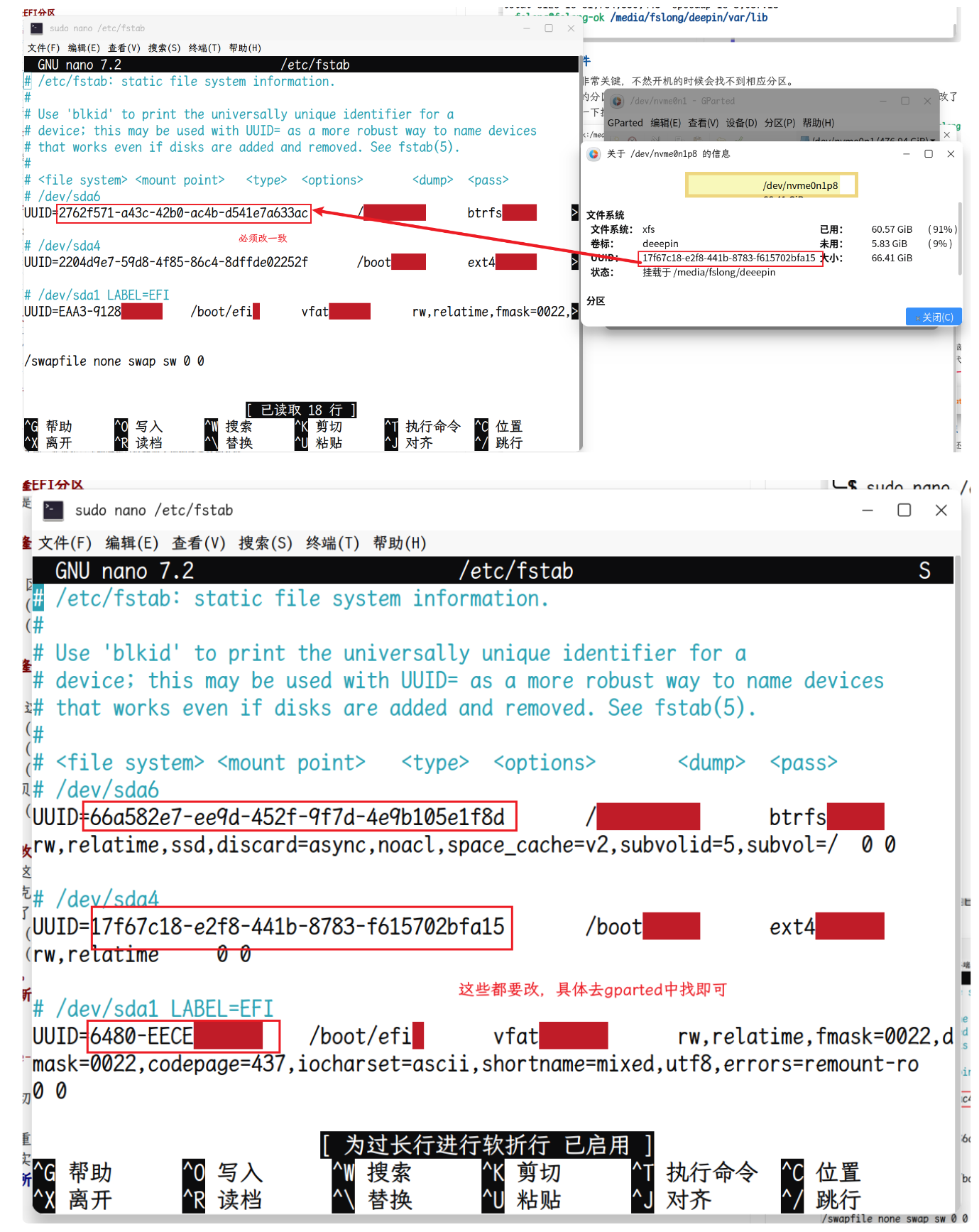

3.4 修改fstab文件
克隆完毕后这一步非常关键,不然开机的时候会找不到相应分区。
进到你刚才克隆到的分区,然后修改fstab文件,把boot和deepin的uuid改成新分区的内容,如果改了文件系统,还要改一下挂载参数,具体今天就不赘述。

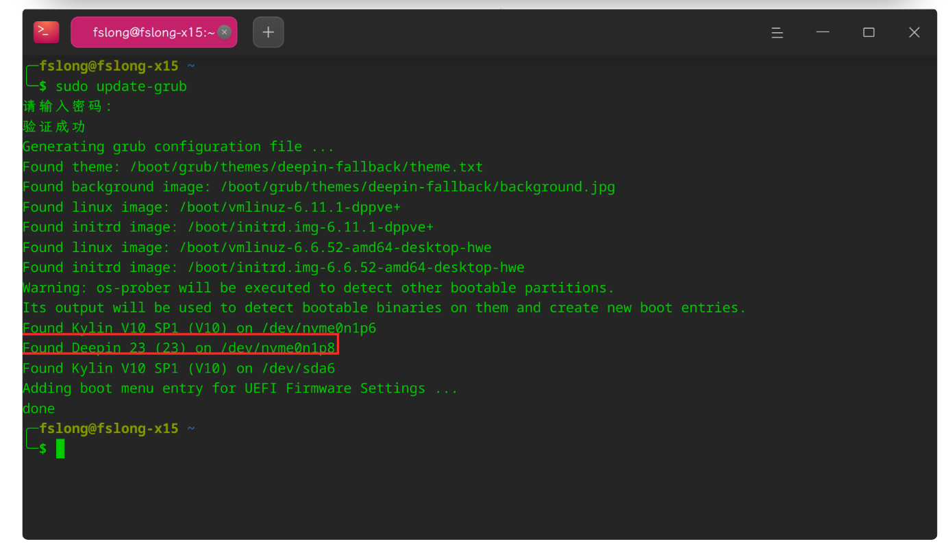

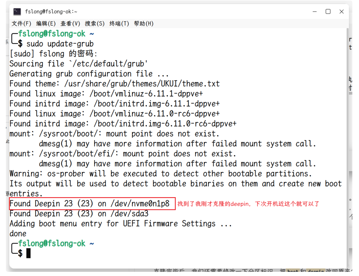

克隆完毕后,我们还需要更新grub,把新系统的grub更新到新电脑上:
sudo update-grub
此时如果一切正常,在更新grub的时候已经找到了你刚才克隆的系统:

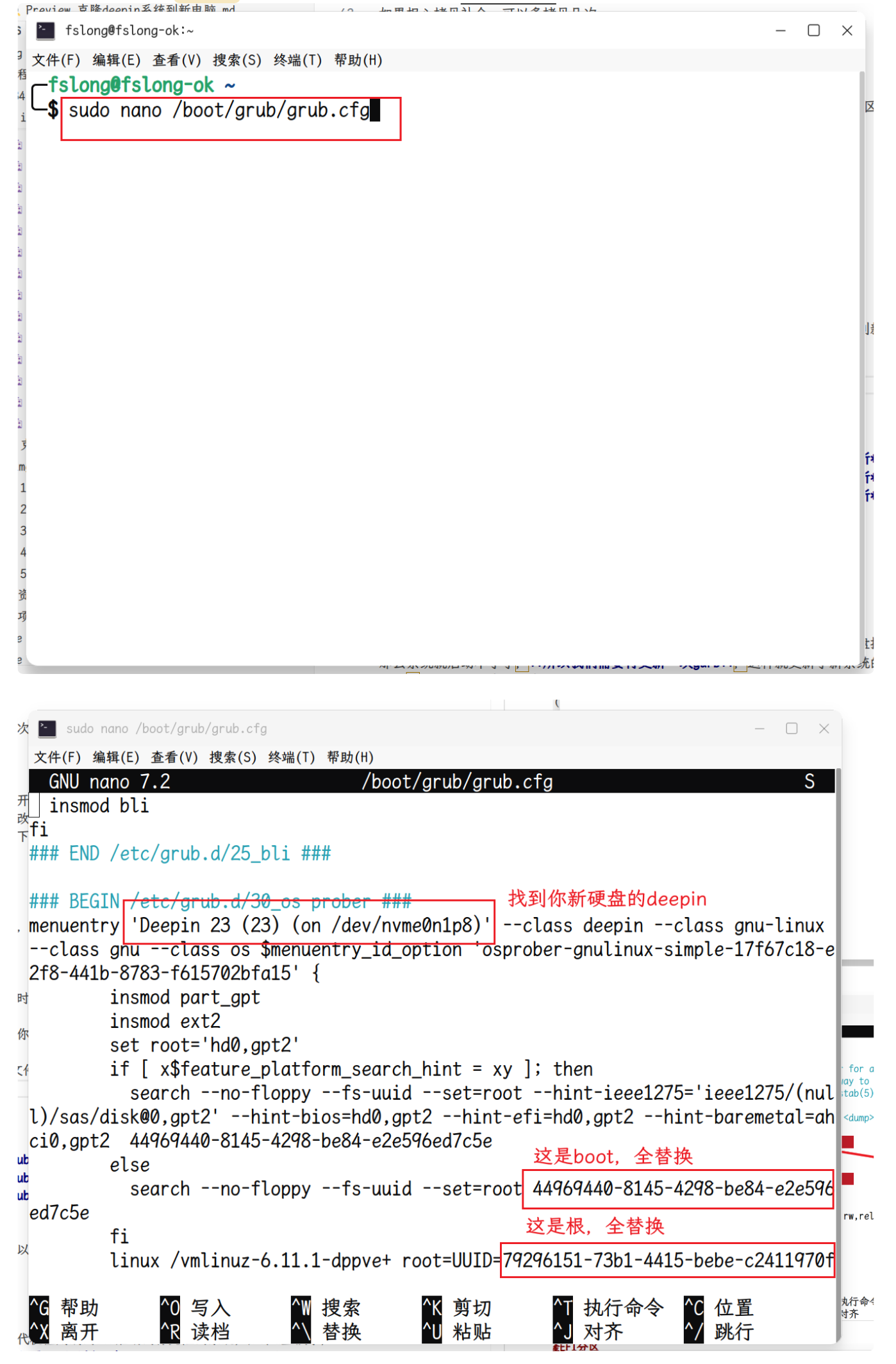

但此时这个引导不对劲,他进的是你原来的系统,我们需要改一下grub,让他进到新系统。

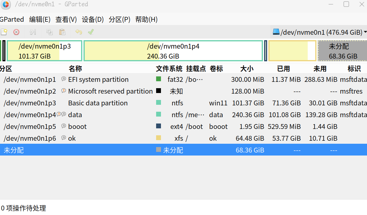

进到booot分区后修改 grub.cfg文件,把里面的boot、根改了:
uuid可以去gparted上看:
