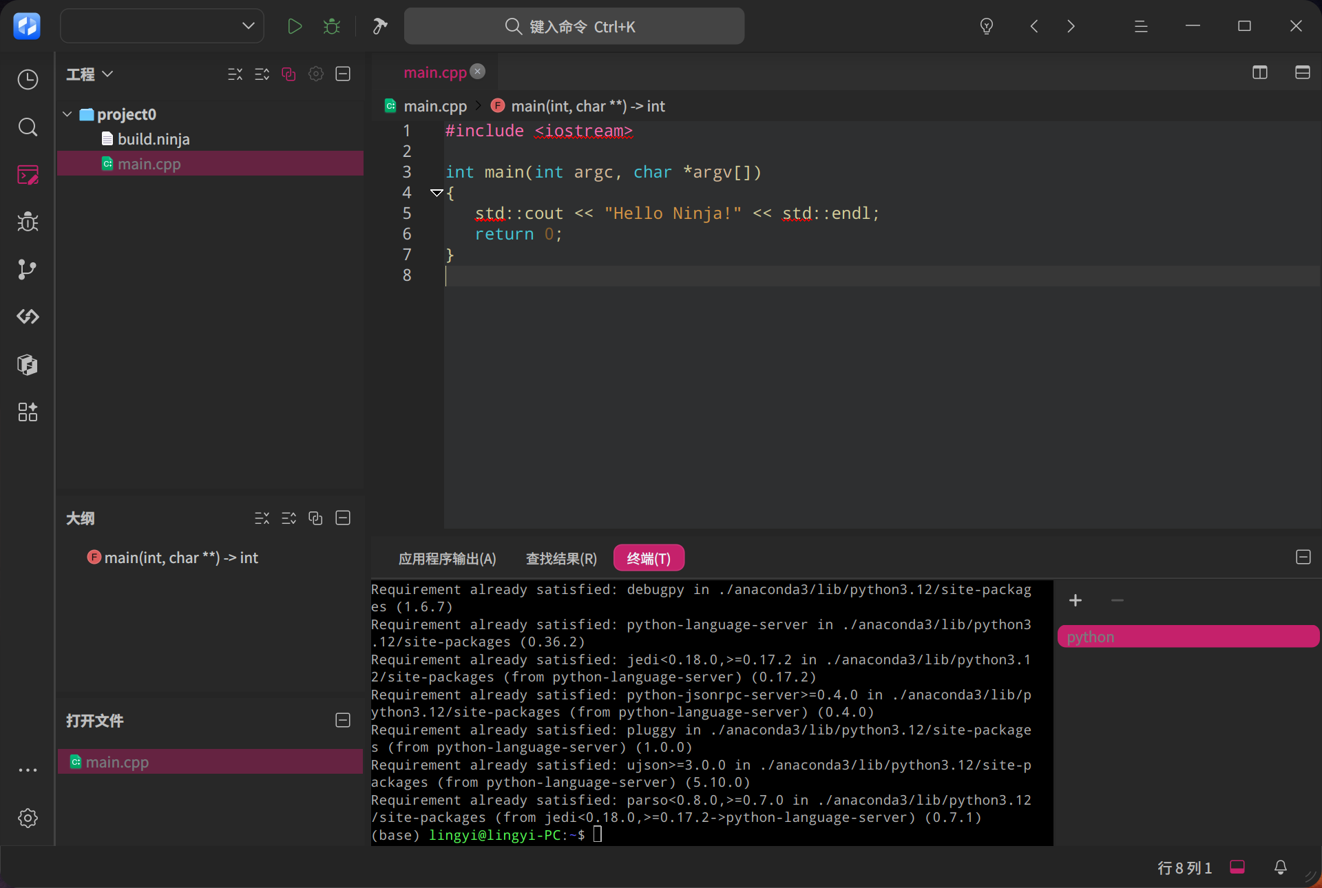

我是按照b站统信软件的教程【2.3使用deepin-ide开发python程序-哔哩哔哩】 https://b23.tv/XBlCA0Q。我创建cmake工程,提示apt安装camke但是明明已经安装了,而且似乎它只能创建.c文件,卸载重装依旧没有解决。创建python工程,它居然鬼畜地创建了一个cpp工程ヽ(。_°)ノ,重试一次后创建成功,但是提示apt安装debugpy,使用apt又提示已满足debugpy安装。

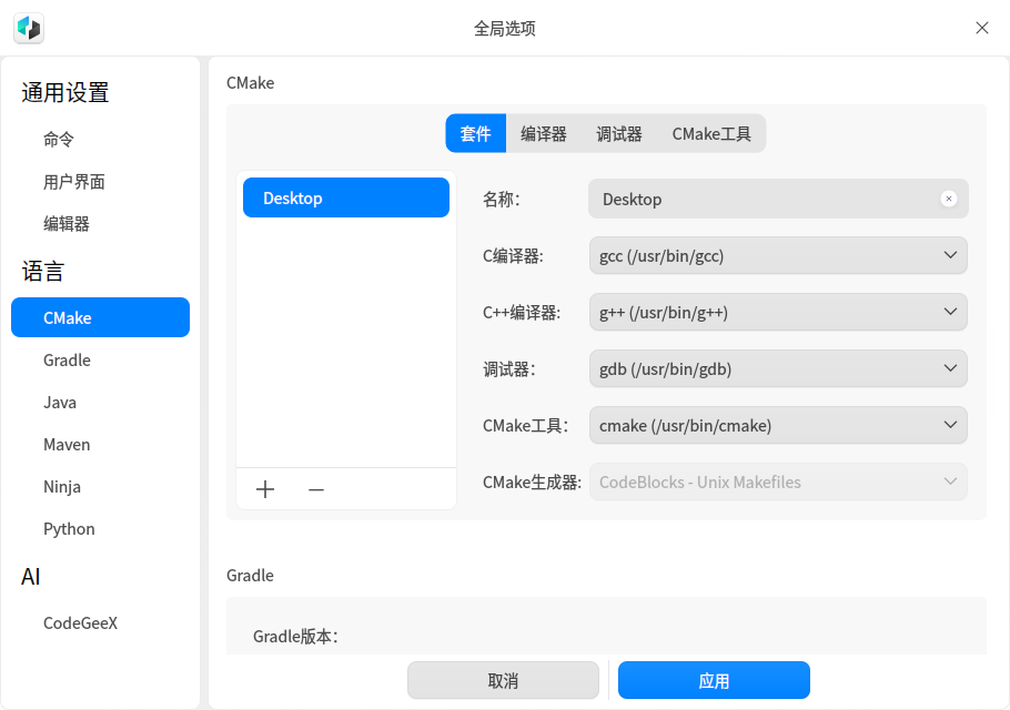

2024-10-16 09:44
提示未安装cmake,可以点击左下角齿轮图标,看看套件有没有配置
python依赖的话,应该是使用pip3安装的,可以自己使用pip3 show debugpy检查是否安装。现在IDE未使用python虚拟环境,所以安装在虚拟环境下的依赖会检测不出来
Mozart
2024-10-16 09:48
看截图应该是创建的ninja工程。如果提示cmake未安装,我记得是有如何处理的提示,可以尝试下。
另外debugpy是pip安装的哇,应该不是apt
涸辙。
2024-10-16 13:11
笙:
感谢!确实是cmake没有配置好,现在可以使用了,但是报错了缺少库还能运行。
而且我只想单纯写c文件,它似乎只能写cpp。我搞记错了,是pip3,但是明明require了已安装了还是提示pip3安装debupy。通用设置里面ninja路径显示为空。无论python工程还是文件都提示安装debupy。
涸辙。
2024-10-16 13:13
Mozart:
不好意思,确实记错了,不过pip3安装debugpy显示require已满足,还是用不了,通用设置里面ninja路径为空。
