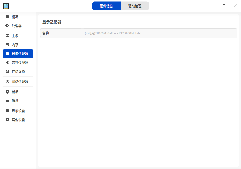

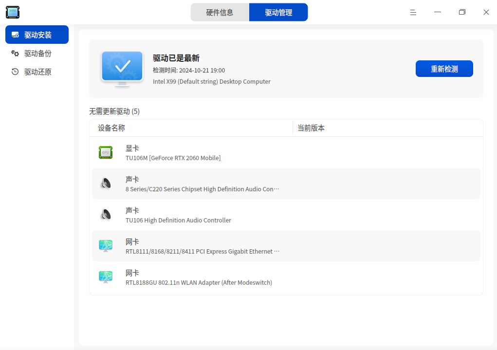

deepin_enduser
2024-10-21 19:06
整整1周多过去,已经尝试过各种办法,包括NVIDIA官方开源驱动源码编译安装(git版本再编译),最后还是没打上显卡驱动,dmesg | grep -i nvidia时总出现nvidia module verfication failed这样的问题。现在迫不得已用nouveau开源驱动,CUDA相关的这些用不起来。请问这该如何是好呢?confused
