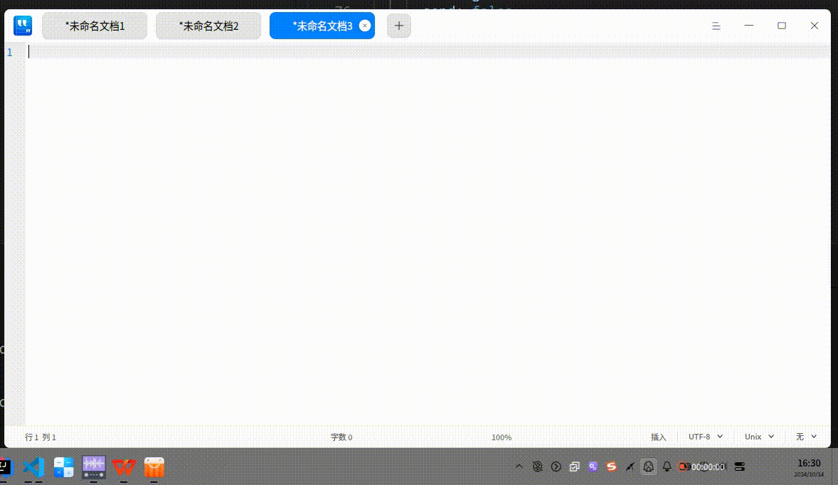

V23,搜狗输入法使用一段时间后,无法输入中文。
按shift键能看到英文、非英文的切换,但就是无法输入中文。
尝试切换到其他输入法,再切回来,无效。
重启整个输入法,无效。
状态栏能看到输入法切换,安装系统时自带的另一个fcitx拼音输入法正常。
如图:

2024-10-14 17:07
这个问题困扰了我好久(快有三个月了,官方也一直没有反馈),我按照如下方式重新安装处理了下好像暂时没有发现了:
  1. sudo apt purge *sogou*
  2. sudo apt purge *cpis-*
  3. sudo apt install com.sogou.ime.ng.fcitx5.deepin
    每次出现这个问题会在 ~/.com.cpis.engine.log这个文件中出现错误,好像是加载cpis目录下的某个plugin错误导致的,重新安装下就没有问题了

更新一下:
后来发现是搜狗的shift中英切换快捷键,和fcitx的输入法快捷键冲突,导致搜狗输入法切到英文去了,碰巧那段时间我又将搜狗输入法的状态栏给隐藏了,看不到状态。
后来修改了快捷键配置就好了,目前搜狗输入法运行稳定。
