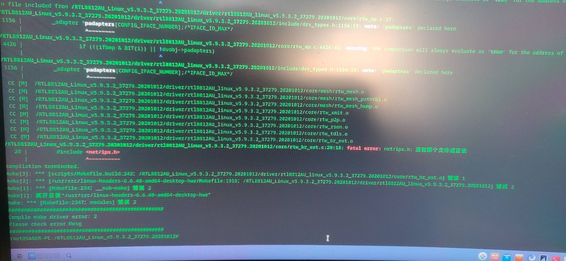

磊科官网无线网卡驱动无法安装,报缺少ipx模块,但是系统又无法安装ipx模块(除非通过ipx源码编译去安装,并且是否有坑未知),求简单的解决方案
cl-0902
2024-10-13 16:28
系统版本是v23
