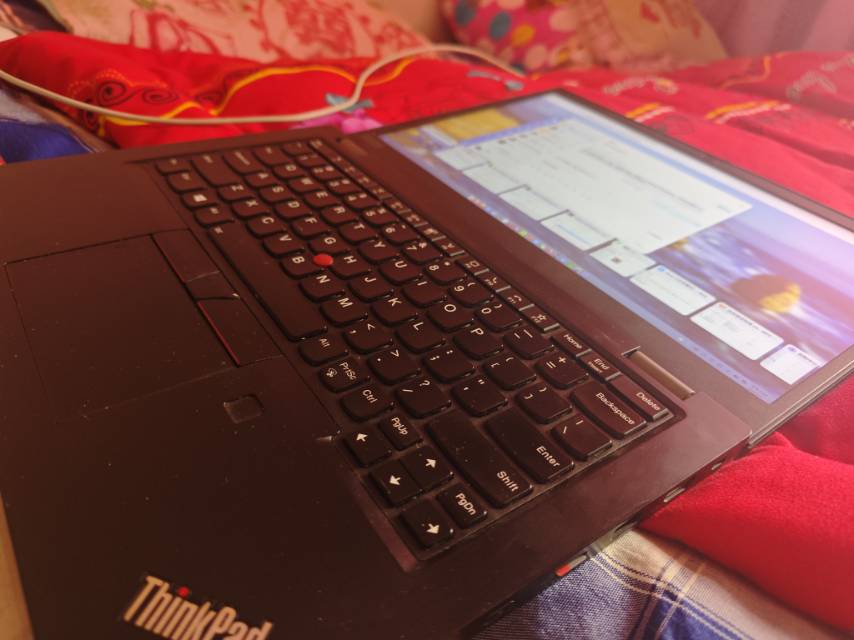

卡,就是个卡,特别是非原生的例如包装的win软件,导致系统经常卡死,关机都关不了,只能等到电脑电池没电后熄火。我觉得吧如果不匹配这些软件就不要放出来,真的是抓狂啊。。。 我这不又卡死了,等着电池没电。
