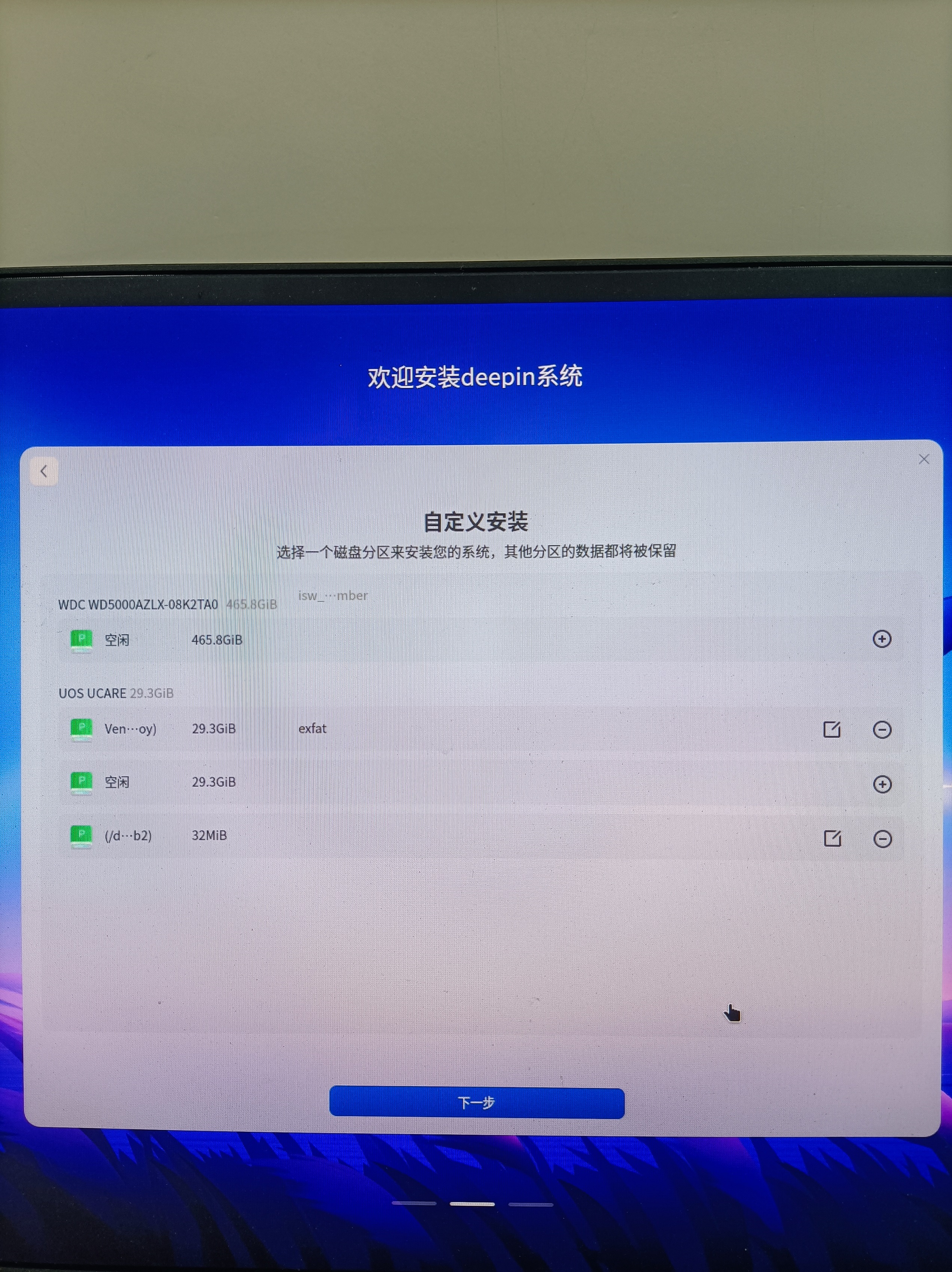

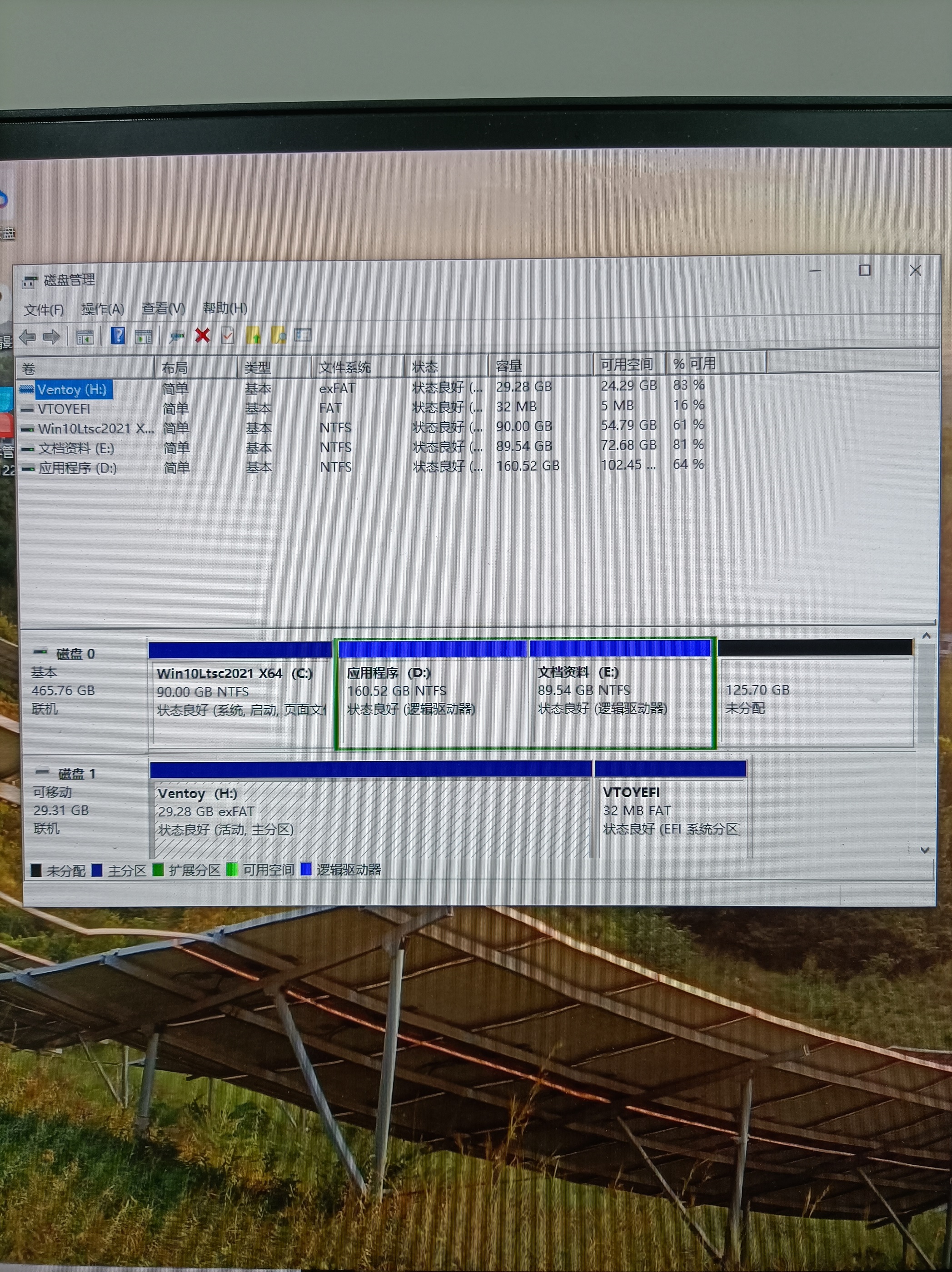

我的这台电脑只有一个硬盘,原先安装的win10,分了四个区,现在我把最后一个区删除卷后变成了未分配空间想在这个区安装deepin组成win10+deepin双系统,但是在自定义安装指定磁盘分区安装系统这一步时,始终无法指定这个未分配空间安装系统,只要下一步就会弹出将整个硬盘格式化的窗口,不知道是那个地方出了问题,请大家指点一下。

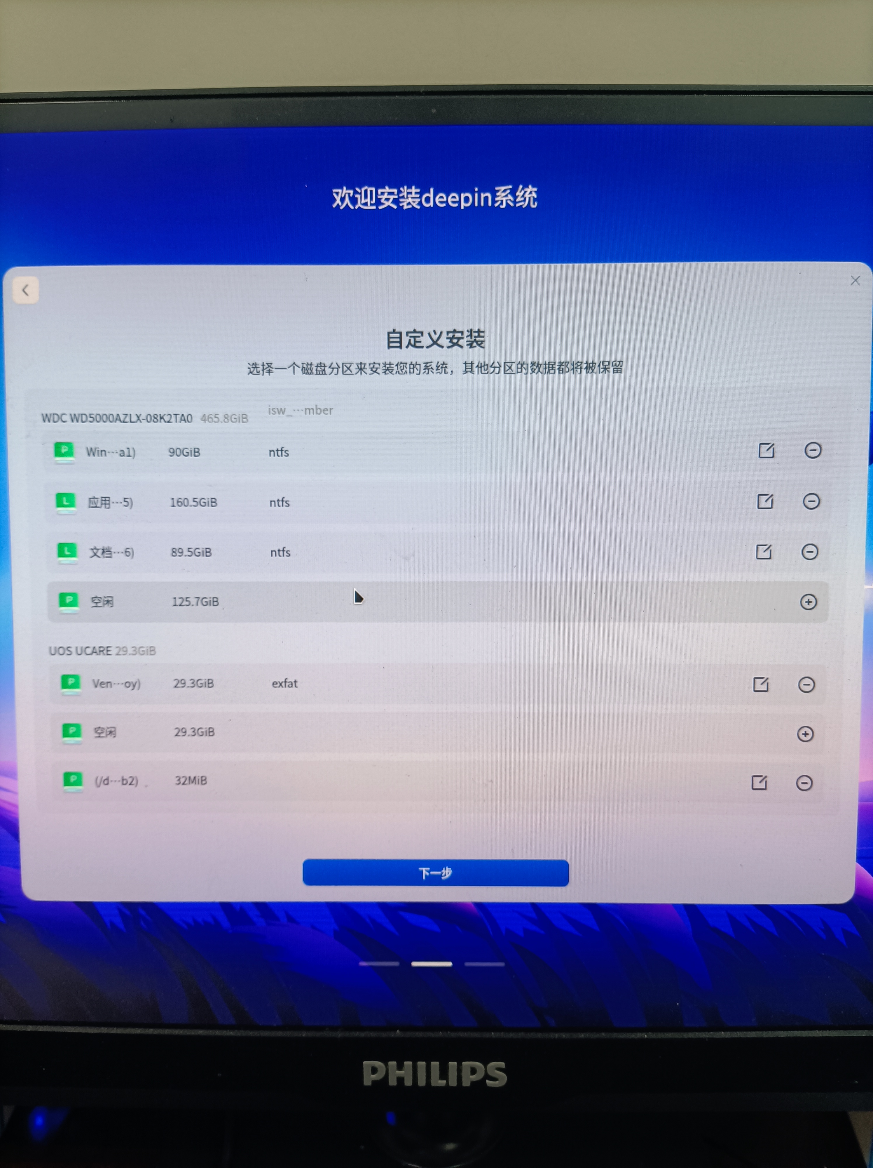

楼主你至少应该手工添加一个根分区,也就是挂载到/的那个分区。在空闲空间后面点+号添加。

确实奇怪虽然是MBR单只占用了2个主分区(同一个逻辑卷组属于一个主分区),正常应该能再创建2个主分区的。
要不试试先在windows先建个F盘,然后把逻辑卷DE盘的数据先挪进去,之后删除DE逻辑卷,创建普通卷。最后把分区表无损转为GPT(转完要重建一下Windows的EFI引导,BIOS改成UEFI引导模式)

可以在Windows使用Diskgenius这类软件查看一下当前磁盘是什么格式的

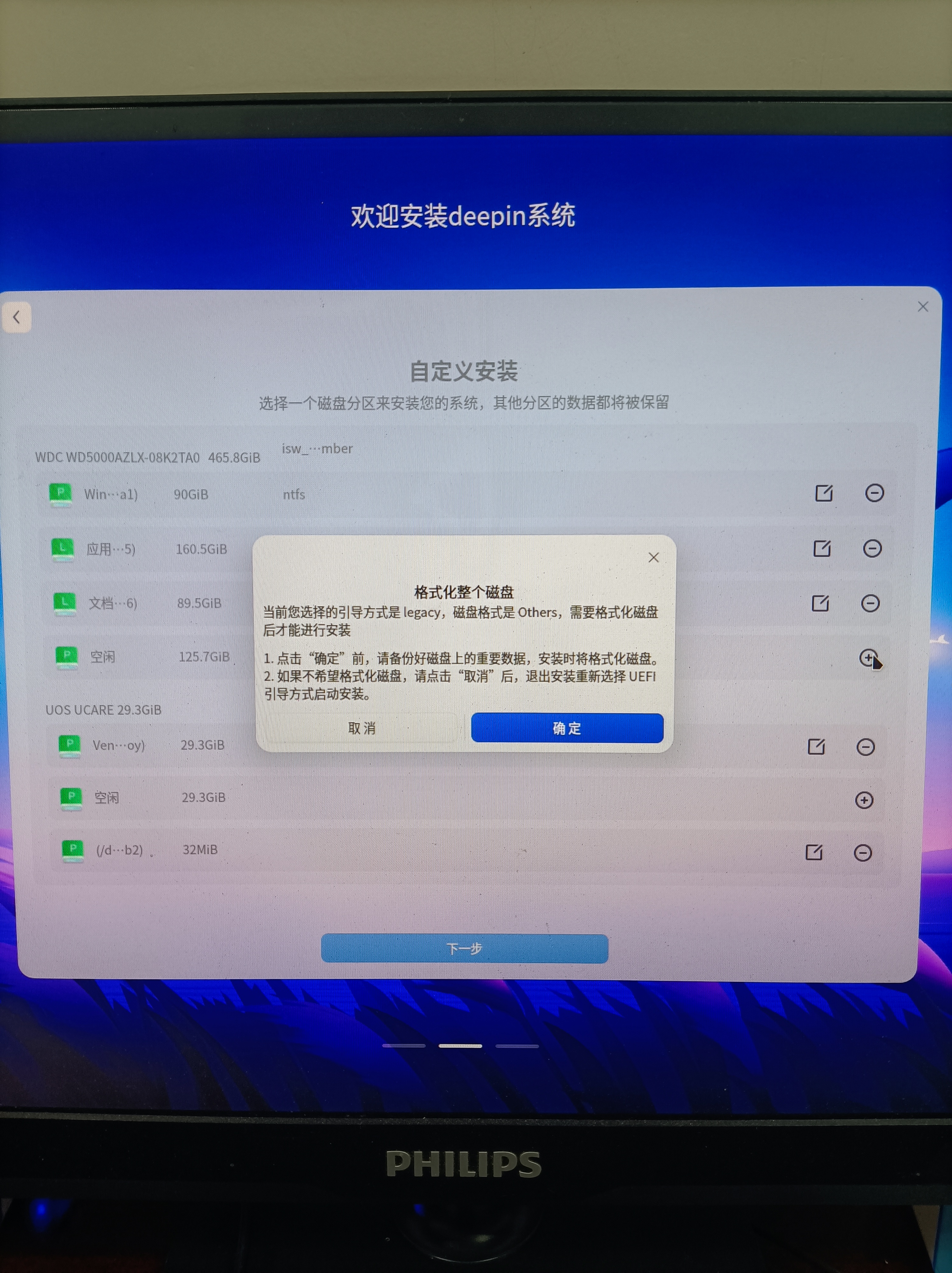

2024-10-11 12:35
xclimbing:
只要点+号,就会弹出第三张图片的情况,点下一步就会出现第四张图片的情况,它还是要格式化整个硬盘。

按理说,你这个是mbr格式的硬盘,deepin也支持安装到mbr磁盘啊(甚至可以安装到逻辑分区)。估计你当初分区时用的分区软件不规范,导致这个硬盘分区表有问题,然后deepin无法识别,所以只好格式化硬盘。
在Windows下用Diskgenius检查一下分区表是否有错误,修复错误之后再尝试安装。
或者如9楼同学的建议,用DiskGenius直接分好ext4分区,然后在Deepin下直接安装到对应分区。

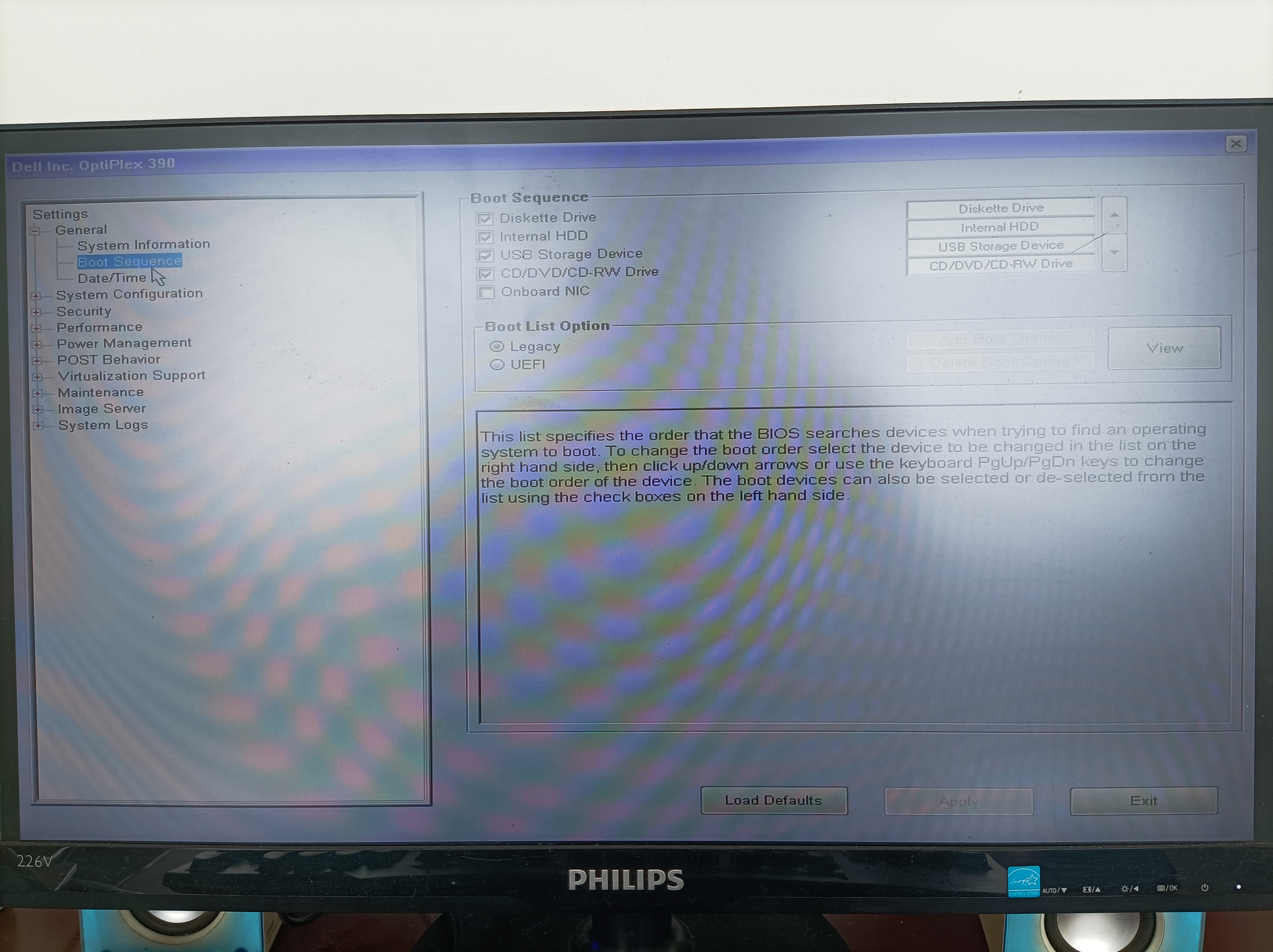

现在没有试的是像2#楼和6#楼同学说的,在UEFI模式下行不行,因为这个BIOS虽然有uefi选项,但是我在bios选择uefi启动模式,然后将C盘转成gpt格式,还分了一个esp和efi分区,但是安装win系统重启就会出现故障,我怀疑这个主板不支持uefi启动,但是一般不支持uefi启动按理说BIOS里是不会出现uefi选项啊。

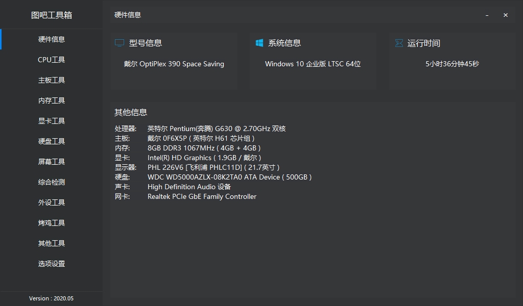

下面是本电脑的配置,戴尔的H61主板,难道CPU不支持uefi😴

我怀疑你这个硬盘分区表有问题,但具体是什么问题,如何修复,这个就很难说。
目前有两个办法:
  1. 如同你楼上所说,再加一块硬盘,如果小机箱不方便装硬盘,可以用usb外置硬盘,deepin完全可以安装到U盘或者移动硬盘上,通过usb口运行,当然,你这机器这么老,估计usb还是2.0的,这速度不行。或者,小机箱里塞一块固态硬盘,这个也不需要固定,接上线扔机箱里就行。
  2. 在Windows下用虚拟机将deepin安装到你硬盘上的对应空间,然后再通过实体机启动,这个需要你了解一些启动管理软件的知识。比如,用grub4dos启动linux和windows。
