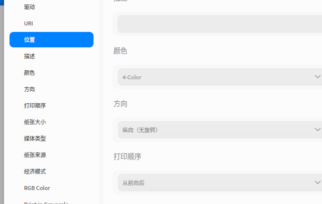

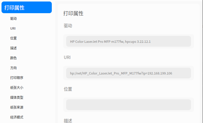

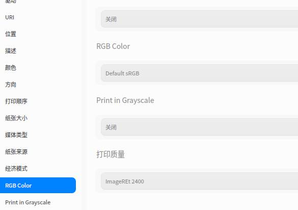

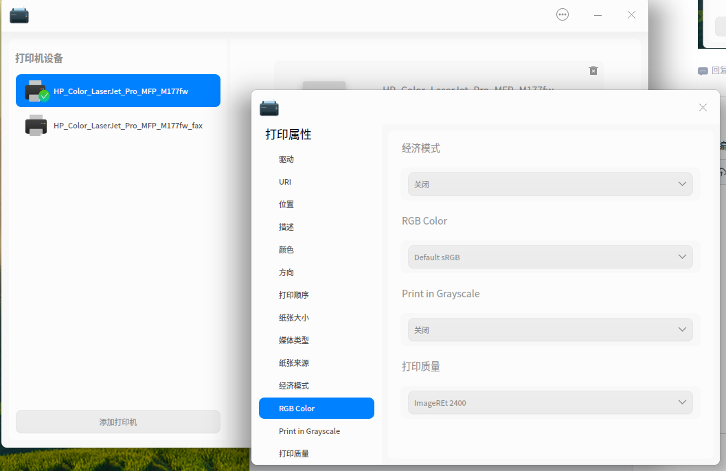

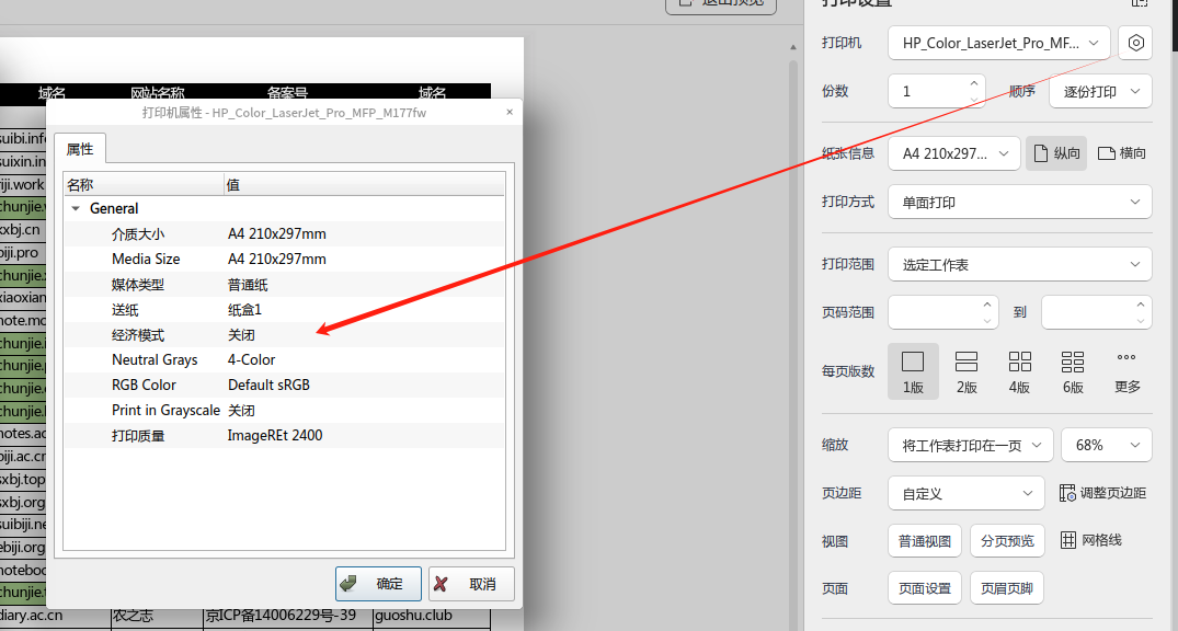

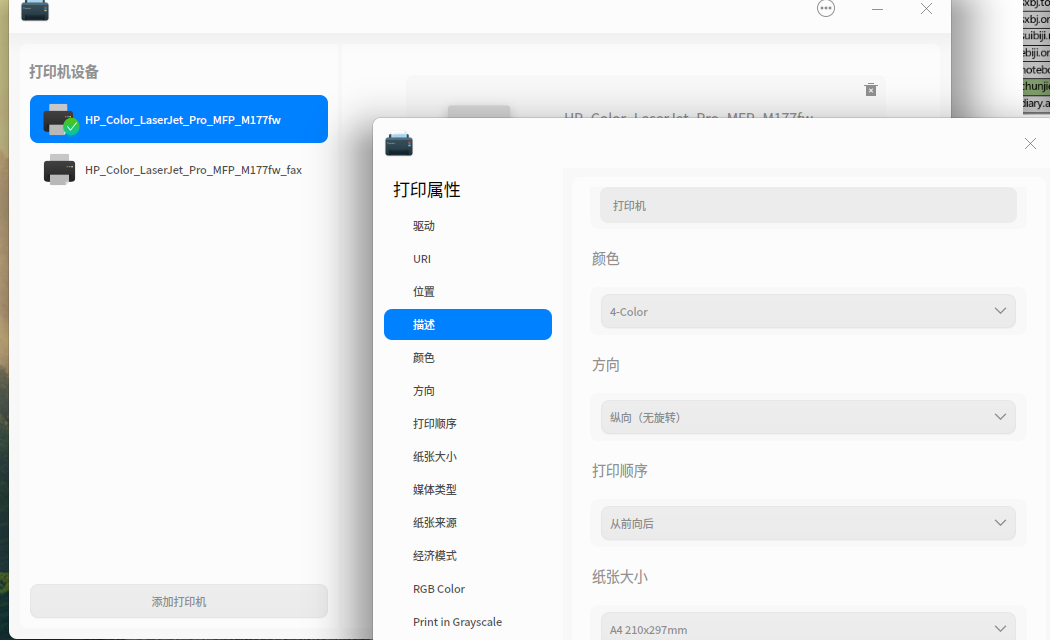

1.使用的是系统自带的打印机管理安装的打印机
2.已经设置过打印机色彩模式 为4色
3.文档里面彩色标注 打印出来还是黑白的
4.window 系统下 打印彩色正常
5.deepin 自带的打印机管理里面 打印的测试页 彩色正常
请问文档彩色打印 问题怎么解决 办公软件使用的是WPS

打的PDF?建议发个打印界面的截图看看

看下设置

153******15
2024-10-10 20:23
昨夜的星辰:
打的PDF?建议发个打印界面的截图看看
截图已经发里面了
153******15
2024-10-10 20:23
Oli:
看下设置
图片已经发了

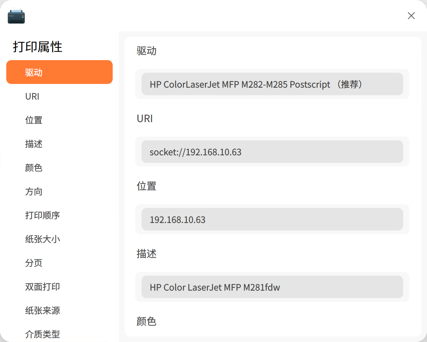

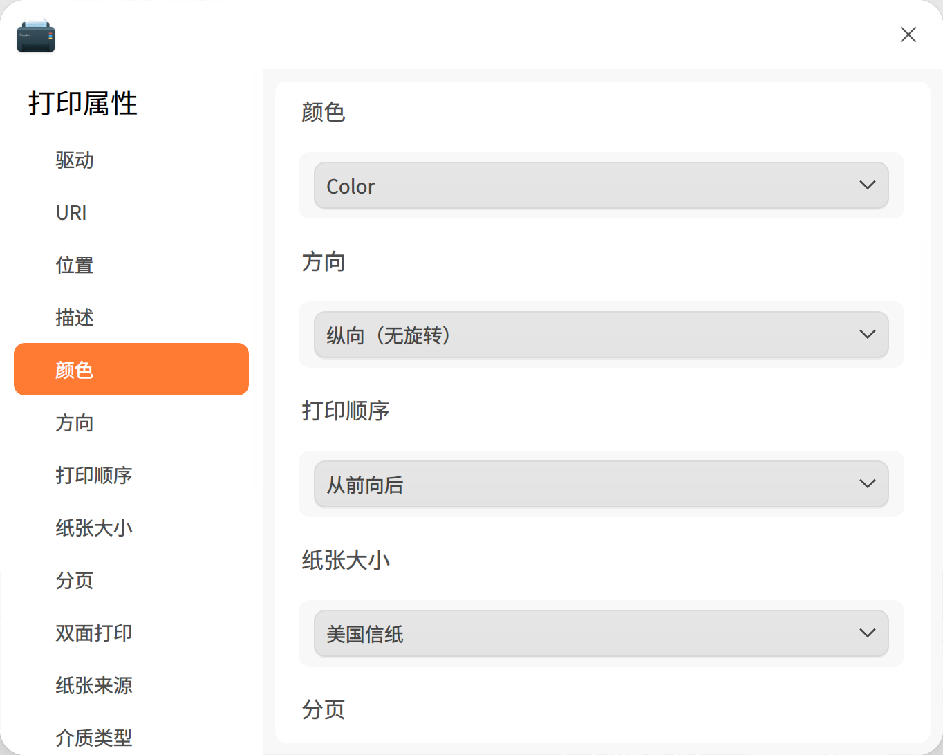

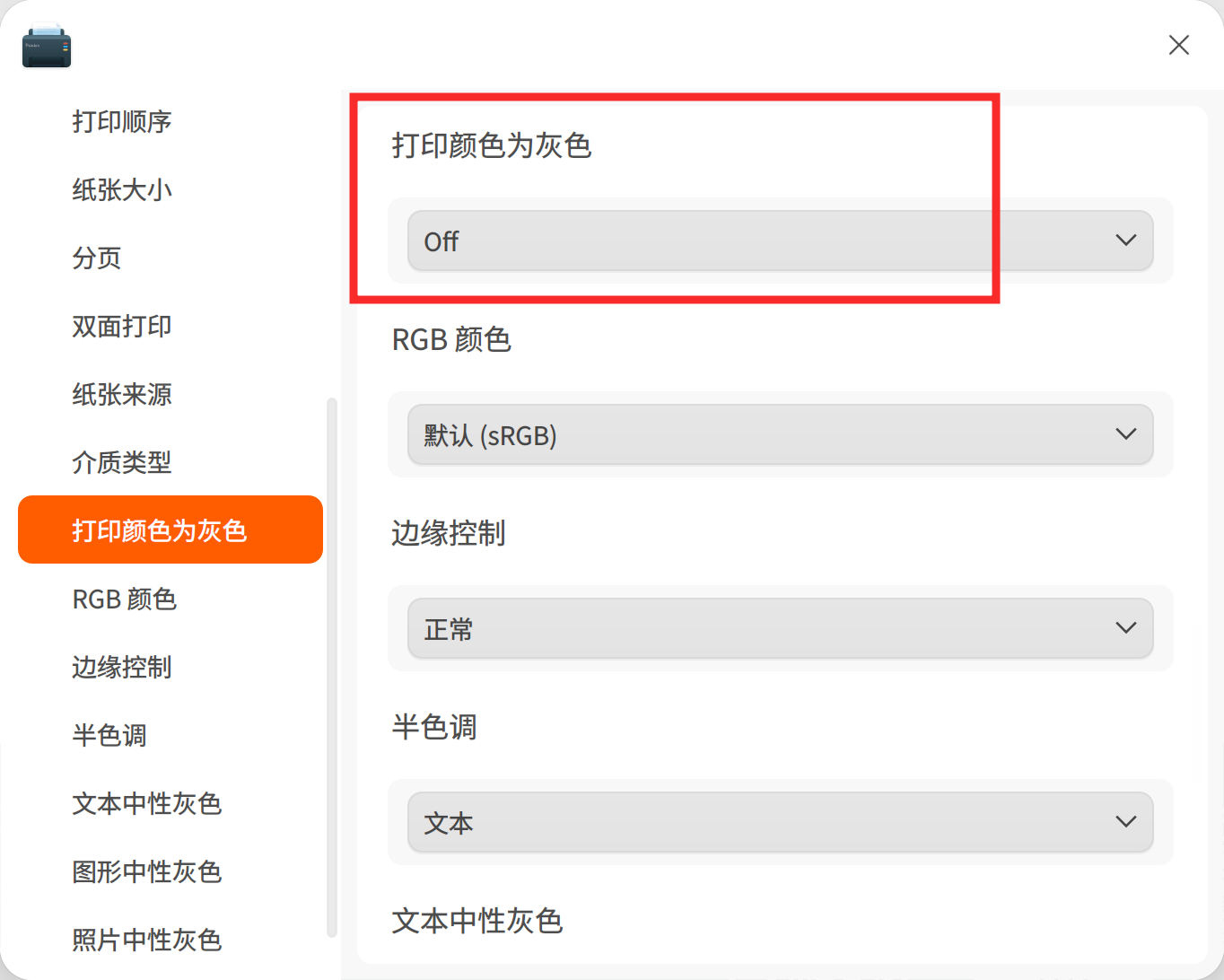

昨夜的星辰
2024-10-11 08:55
153******15:
图片已经发了

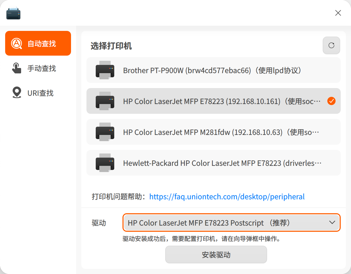

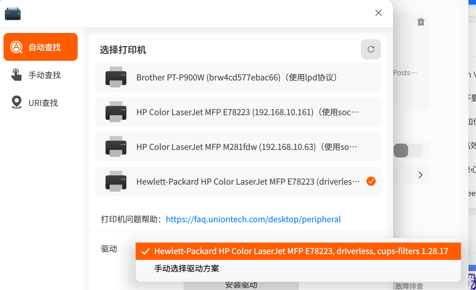

sudo apt install hplip
重新添加打印机试试,驱动可以选择带Postscript的
我这HP-E78223和HP-M281都是可以彩色打印的,默认就可以,不用动其它的
你这个可以尝试一下输出成PDF再用WPS pdf打开打印试试看,虽然正常应该也是可以打印的

153******15
2024-10-11 14:44
昨夜的星辰:
不行,我转成图片,打印预览页都变成黑白

同一个打印机可以尝试一下换换协议,更换一下驱动
