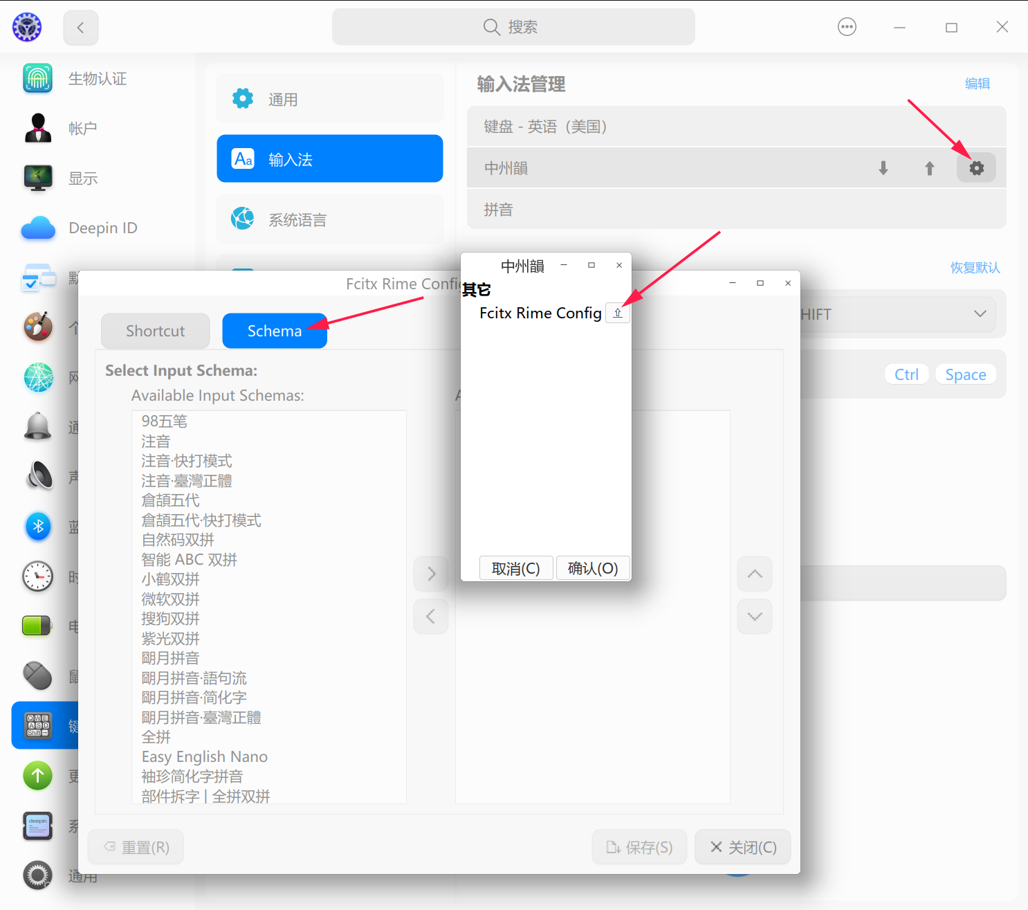

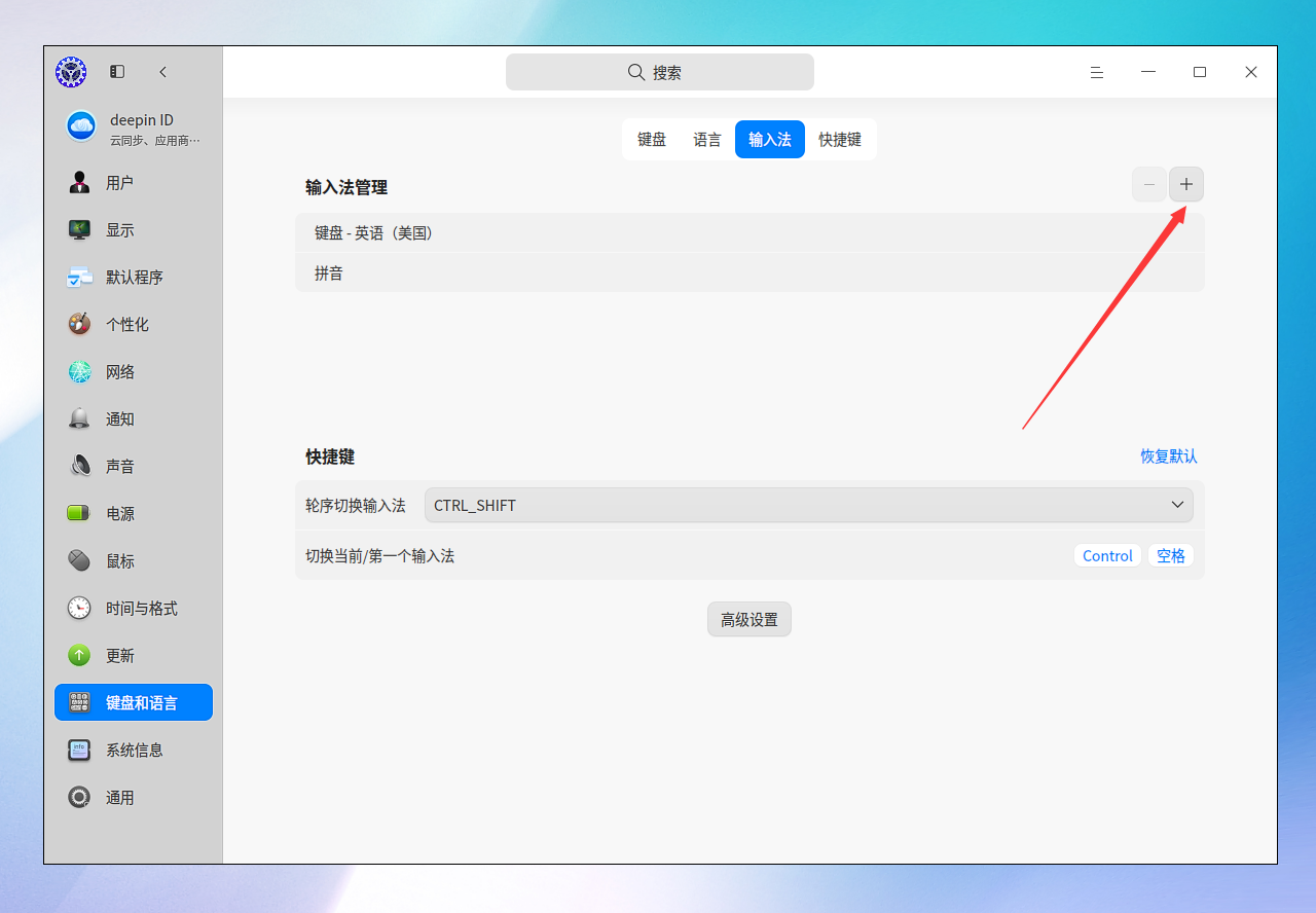

fcitx5的配置中切换禁用输入法那里,把ctrl+shift加上就可以。也可以加上alt+shift。
这样ctrl+shift;ctrl+空格;alt+shift效果一样。

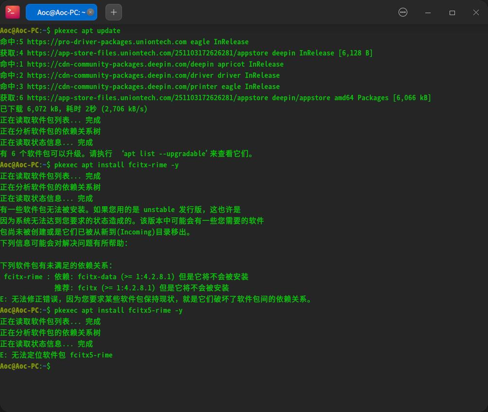

这命令不能用,20.9
请问重启输入法之后会报错,能选择雾凇拼音,但是无法打汉字该如何解决呢?

我运行第一条命令显示, 无法定位软件包 fcitx5-rime,是什么原因。

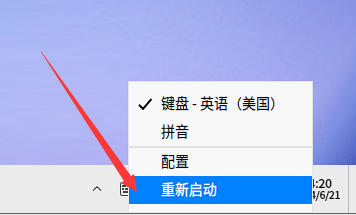

安装好之后重启一下输入法:

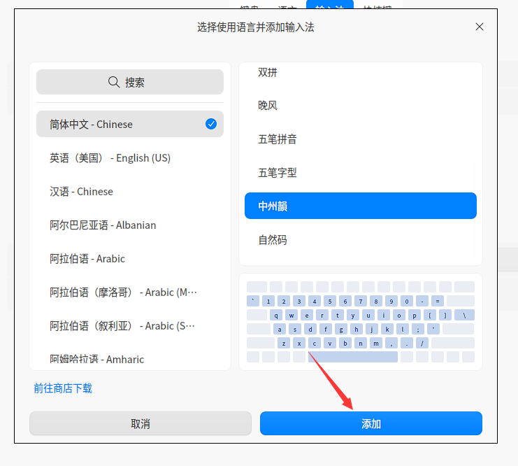

然后再点击加号
添加中州韵输入法即可

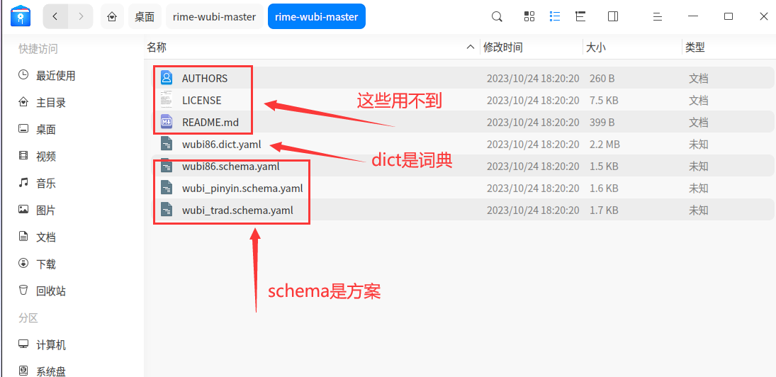

会得到词典文件和方案文件
这时,我们要把方案文件和词典文件复制到rime的“用户文件夹”里,由于deepinV23是fcitx5,deepinV20.x&UOS是fcitx(4),因此“用户文件夹”的位置不太一样,具体差异如下:

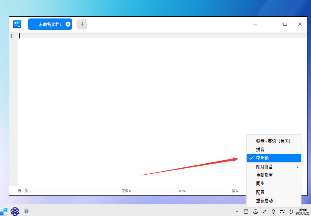

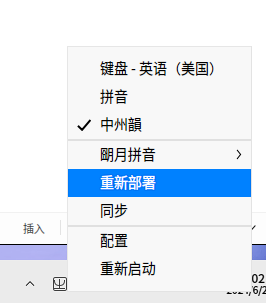

在输入状态下切换到中州韵输入法

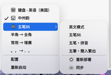

然后点击“重新部署”
有时候"重新部署"按钮会合并到方案选单里面

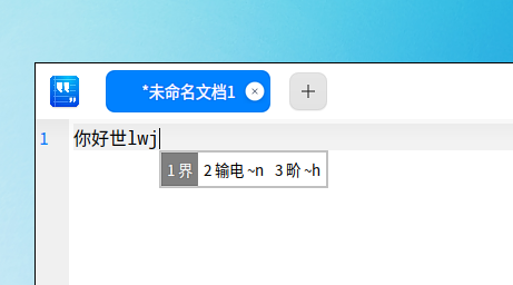

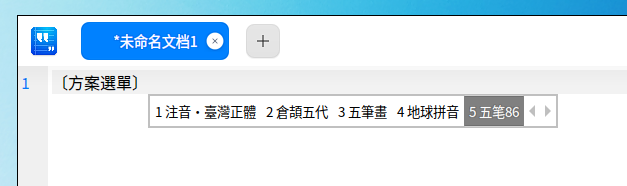

最后在输入状态下切换到中州韵输入法,按下键盘上的f4键,打开“方案选单”,就可以选择我们的方案啦~
