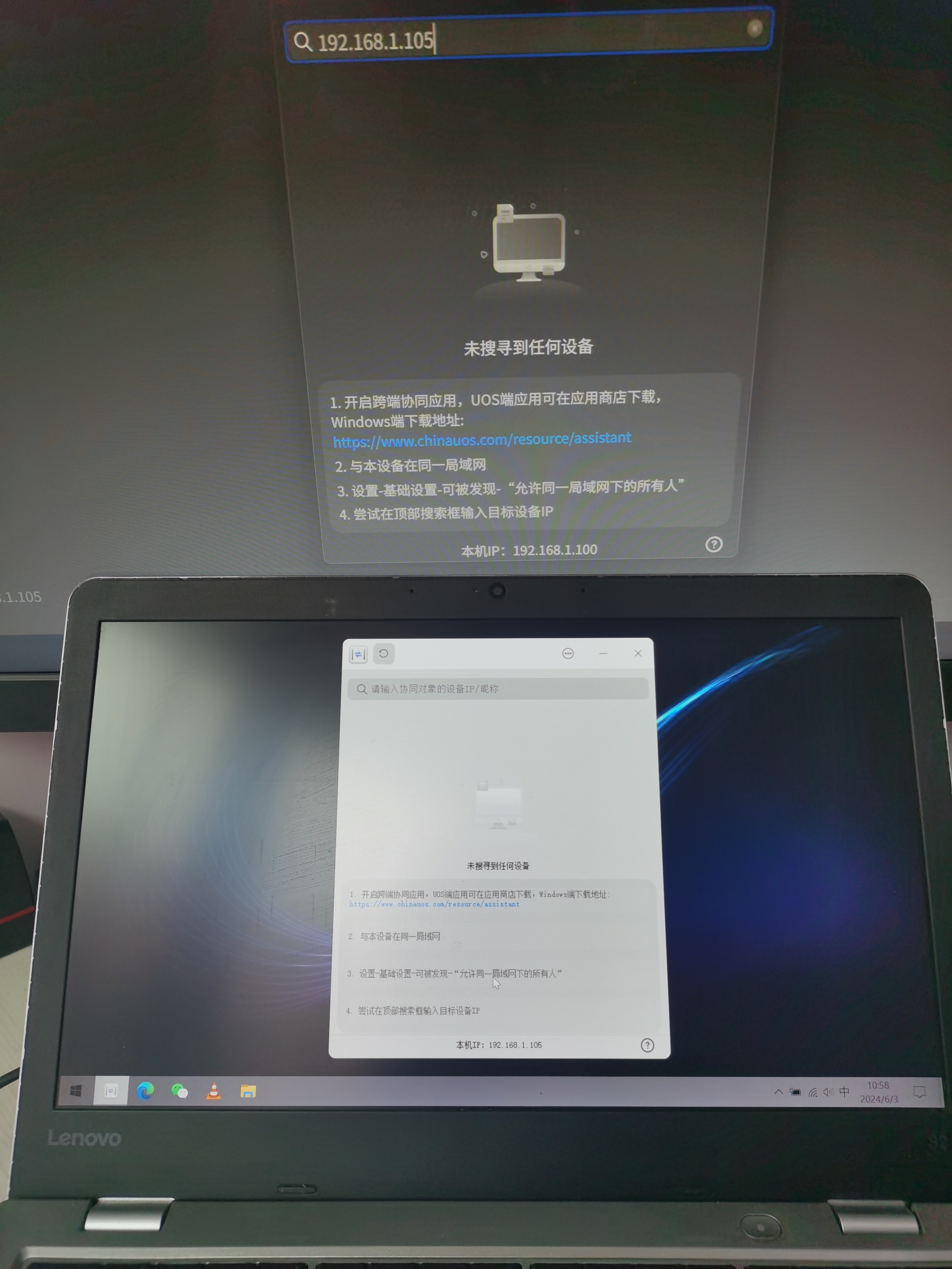

跨端协同未搜寻到任何设备,请问怎么解决呢?
deepin和win10同时连接在一个路由器上,
deepin的IP是:192.168.1.100,
win10的IP是:192.168.1.105,
两边都确认选了“同一局域网下的所有人”

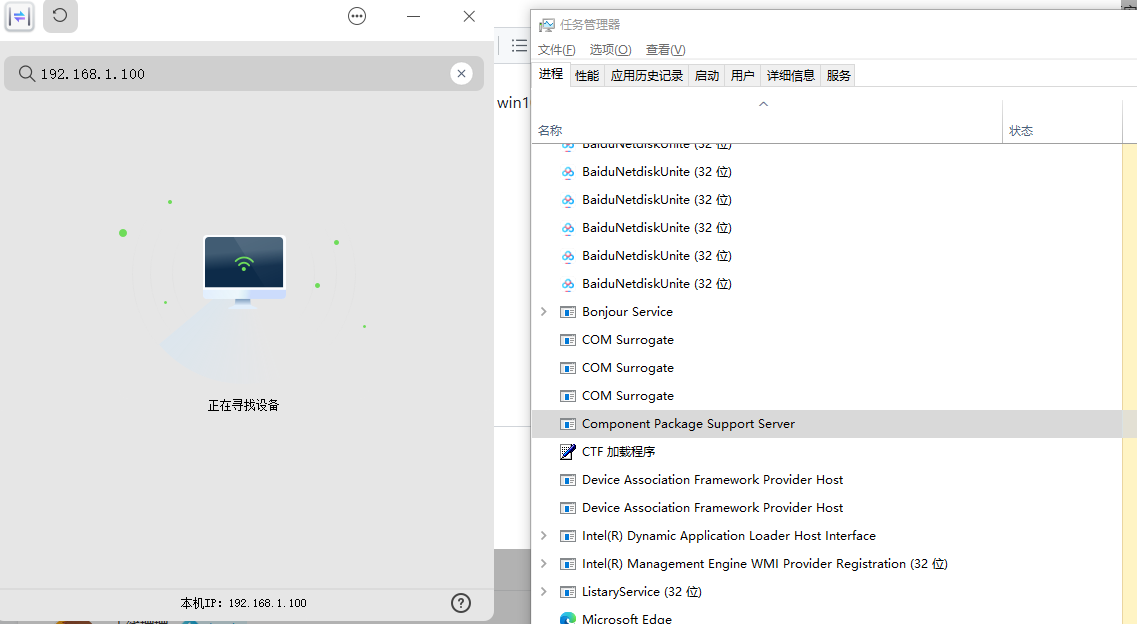

尝试命令行ping一下对方的ip呢,看看网络是否通畅
网络通畅的话,再检查一下后端是否正常启动,可以通过 deepin(系统监视器)win(任务管理器)查看后台是否存在cooperation-daemon进程
zhoucj
2024-06-03 14:35
天线摆摆
可以ping得通,进程后台也有对应的进程,还是没找得到设备!

尝试输入ip后按下回车键搜索一下呢
zhoucj
2024-06-03 15:53
天线摆摆
尝试输入ip后按下回车键搜索一下呢
不得,也是搜索不到
glmos-code-explain
大佬,我的好像没有这个进程,win10系统,在安装文件夹里运行了这个程序也没用,也卸载重装了还是一样,咋办。
手动启动一下看看呢,或者,右键桌面图标查找此文件位置,在项目文件中手动去启动这个。
另外,这个后续有升级在v25上已经合二为一了,没有后端进程了,稳定性会大大提高,后续也会回落到v20专业版,应该年中或者下半年就可以用到了
