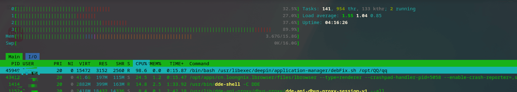

qq和vscodium都从星火商店安装,用命令直接打开都没问题秒开,但直接点击图标启动则会很慢并以下进程占用非常高
(临时方案已废弃)
经过多次尝试后我怀疑可能是启动菜单的问题,然后我通过下图命令尝试性把启动菜单图标移动到桌面后,成功秒启动了文字版命令:备注说明:直接发送到桌面的是启动菜单里的快捷方式,本质还是从启动菜单启动的,所以发送到桌面是不行的关于vscodium因之前尝试的是卸载后移动位置改desktop过程中已经改得我记不得原来的样子了,还请自己找一下原名字挺长的可能是这个:暂时解决方案后果是暂时只能从桌面启动,无法从启动菜单启动了感谢 神末shenmo 提供的脚本,现更新脚本使用方式:
导致问题的脚本:/usr/libexec/deepin/application-manager/debFix.sh
解决问题的脚本:https://gitee.com/linuxdeepin/dde-application-manager/raw/master/misc/hooks.d/debFix.sh
