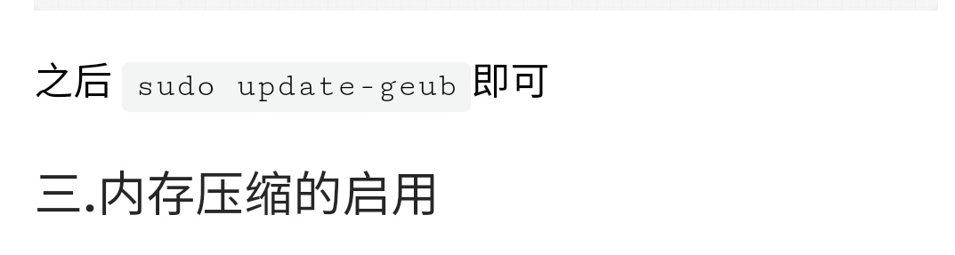

等等,sudo update-geub?
奶奶的我正改的了

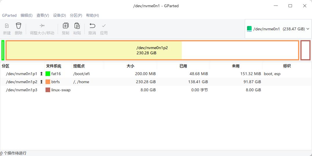

创建交换文件:
这个过程在系统启动状态下即可配置,无需进入live环境,@swap为独立子卷,不可用于快照

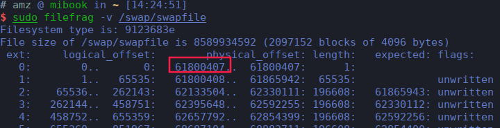

在休眠之前,必须将恢复偏移量写入文件
/sys/power/resume_offset该值是设备上的物理偏移量Btrfs文件系统使用逻辑和物理之间的映射地址,但在这里,物理仍然可以映射到一个或多个特定设备的物理块地址。这是特定设备的物理偏移量,适合作为恢复偏移。
从btrfs-progs 6.1 版开始,有一个命令可以直接查询该偏移量,你说有些发行版不更新btrfs-progs像话吗?
为了编写一些脚本和方便起见,选项 -r 将只打印偏移量,获得一个唯一输出:
sudo nano /sys/power/resume_offset写入:
44761047这个值保存即可非btrfs文件系统的情形可以使用如下命令获得偏移量值,btrfs使用该命令是不准确的:
sudo filefrag -v /swap/swapfile取图中这个位置的值即可

之后
sudo update-grub即可同时我们还需要把压缩工具等放到内核模块里写入

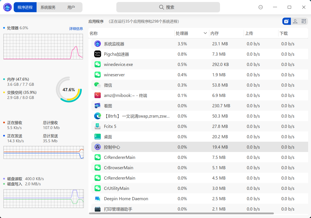

sudo update-initramfs -c -k all交换值(Swappiness)
你可以通过此命令查看当前的交换值,deepin/uos都被预设为10,而默认值应为60,Swappiness 的值可以是 0 到 200 之间 (在Linux内核版本低于5.8时最大值为100)
你可以在内存占用的环境下通过临时改变交换值来观察测试。
最终通过写入文件参数来永久生效
文件由sysctl.d管理,按顺序的优先级生效,我这里挖出deepin/uos在最低优先级路径做了相关配置
查看deepin/uos相关配置
sudo nano /usr/lib/sysctl.d/deepin.conf使更改生效
sudo sysctl -p重点阐述:
swappiness此参数控制用于定义内核相对于页面缓存和其他缓存换出匿名内存的积极程度。增加该值会增加交换量。默认值为60。减小该值则优先使用内存,减少内存对swap的交换,从而提升一些系统上的响应度,适合需要内存快速响应的这类工作,对内存占用不敏感的人群。这类人群可以适当划出一部分内存做zram,将
swappiness值设为几乎为0,swap将只用于休眠。增大
swappiness值,将提升交换的积极性,毕竟是写入硬盘,I/O性能会相比内存会降低,内存将大部分用于实际的工作,而swap则用于存放缓存数据,这种配置方法则适合常常使用虚拟机、常常编辑几万行xls文件、常常浏览器开20个标签以上的用户。这类用户不太注重io的及时性,而更在乎能稳定持续的工作不会卡死,建议为swap分区划分更多的空间,对于服务器最好不要交换swap业务稳定最重要,性能最重要,对于个人PC机默认的60可能是个好事。因此
swappiness值是权衡之下的结果,找到自己的平衡点最重要!请注意,换出的数据越多,系统在需要时换回数据所需的时间就越长。
