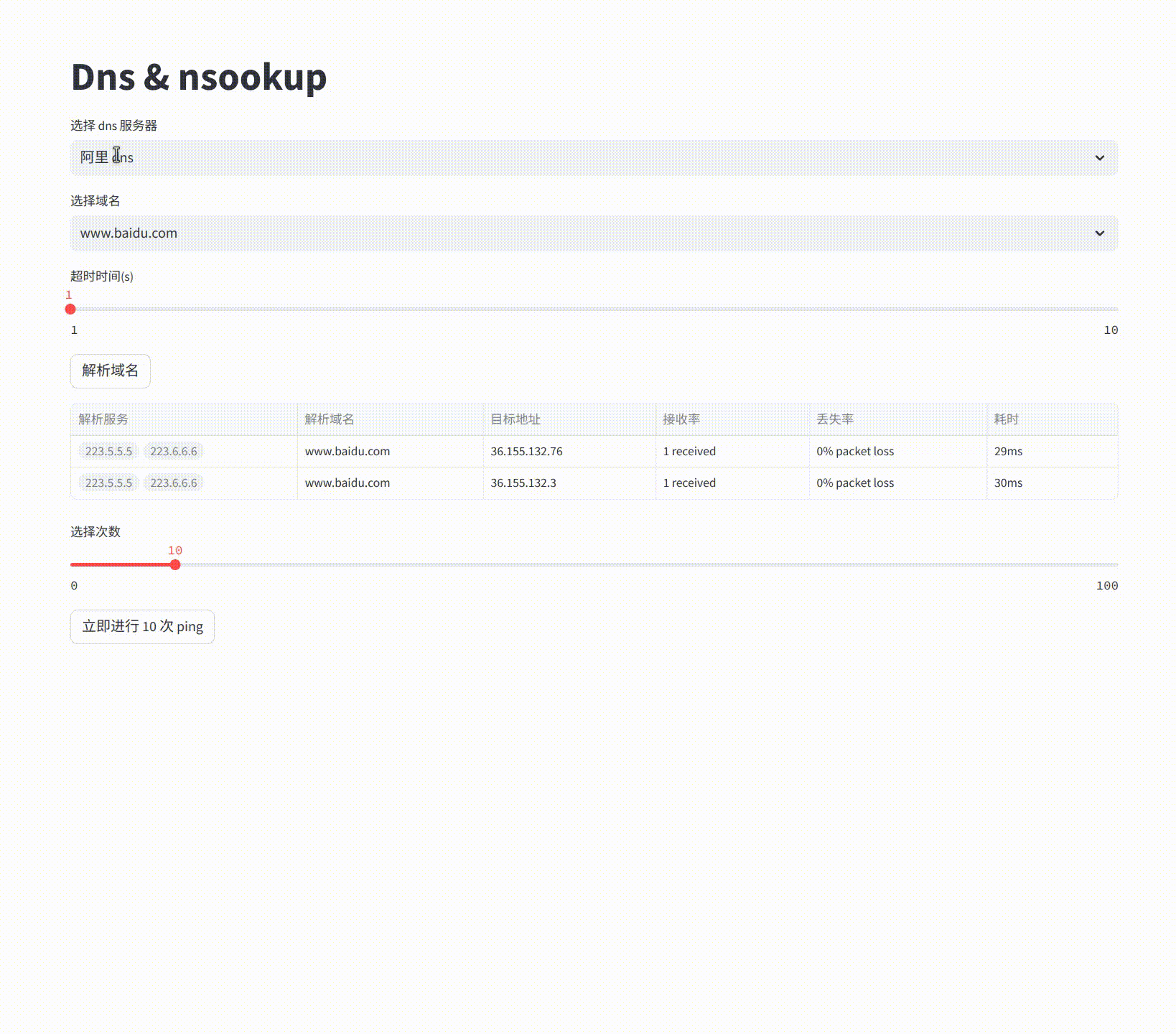

为 DNS 解析打造一款可视化工具,或者说是基于可视化编写了一个 DNS 解析工具,提供默认已知的 DNS 服务器列表与域名列表,在不写任何命令和信息的情况下自动化处理 DNS 的解析并可视化结果。
在图中,以国内网络的状态进行的域名解析,并测试解析出来的 ip 是否可用,由此判断该域名的可访问性。

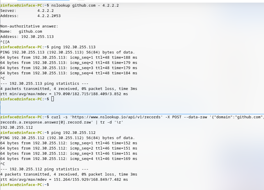

一开始测试的 DNS 服务器是国内知名厂商提供的,域名也只测试了三个,其中 github.com 在国内DNS的情况是可以解析出 ip 但 ip 的测试结果显示完全丢包,那么我的结论就是国内 DNS 完全污染,不管使用哪家 DNS 都无法访问 github.com。
后面我手动填写 DNS 服务器为 4.2.2.2,它解析的 github.com 域名对应的 ip 与国内解析的地址不同,并且 ip 的测试显示是0丢率,随后进行了10次立即ping,且10次结果都没有任何丢包。

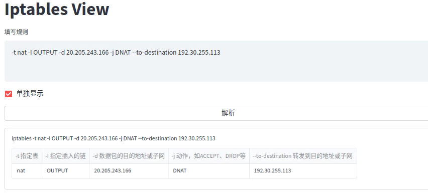

    # 使用 -I 则是插入,使用 -A 则是追加,
    $ iptables -t nat -I OUTPUT -d 20.205.243.166 -j DNAT --to-destination 20.27.177.113
  3. 删除规则
    # 使用 -D 删除规则,其中删除的规则要与插入时写的规则一致,仅替换了 -I 或 -A 两个内容,可在查看时发现
    iptables -t nat -D OUTPUT -d 20.205.243.166 -j DNAT --to-destination 20.27.177.113

    -A OUTPUT -d 20.205.243.166/32 -j DNAT --to-destination 20.27.177.113
    # 国内 dns 解析为 20.205.243.166 地址,我使用 DNAT 将其转发到可访问的 20.27.177.113 地址
    # 如果 github.com 的解析 ip 变了,新的可访问的 ip 是 192.30.255.113,我应该删除这条规则或在它前面插入一条规则,让旧的规则无效化
    iptables -t nat -I OUTPUT -d 20.205.243.166 -j DNAT --to-destination 192.30.255.113
  5. 最后用 iptables 规则可视化看看这个规则
你已经知道如何使用了,那么来访问它吧,这是一台部署在国外的服务器,使用国内dns解析可能全是通的。
http://hk.shenmo.tech/DNS_Resolver
建议用 nslookup - 再 ping 对应的 ip 地址,无法访问则替换为 DNS_Resolver 的解析地址,ping 一次,可用就改规则。
魔法固然好,可不要心贪哦。
基于 streamlit 的可视化 DNS 解析:http://hk.shenmo.tech/DNS_Resolver

感谢,我这里nslookup github.com 4.2.2.2总是超时,没法解析,但用楼主提供的网站,可以解析出192.30.255.112,然后把这个地址加入hosts文件,确实可以直接访问github了
想知道iptable转发里目标地址是怎么来的,楼主是可以通过nslookup github.com 4.2.2.2获取吗,我这里永远超时,想自动化好像只能网抓,然后写脚本修改hosts文件,虽然很蠢,但也能用,多谢

写了那么多字,我只挑关键点:……直接使用 4.2.2.1/4.2.2.2 来配置当前的 dns 解析服务……
不行的,起码我这里4.2.2.2一样不能解析,现在写了个脚本,不能用本地dns解析,只能从网站抓取dns解析的结果,然后无论是用iptables转发,还是改hosts,实现访问

我大概是这样测试:与你的结果可能有些差别
是的,我这里的问题就在于nslookup那里用4.2.2.2一直超时没有结果,所以只能用curl从网上得到解析的结果

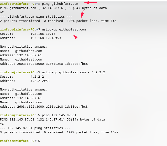

2024-01-31 20:32
是不是得访问githubfast.com?
魔法师
2024-02-01 11:11
兆兆嘟嘟嘟
但是,它... 的ip无法访问
