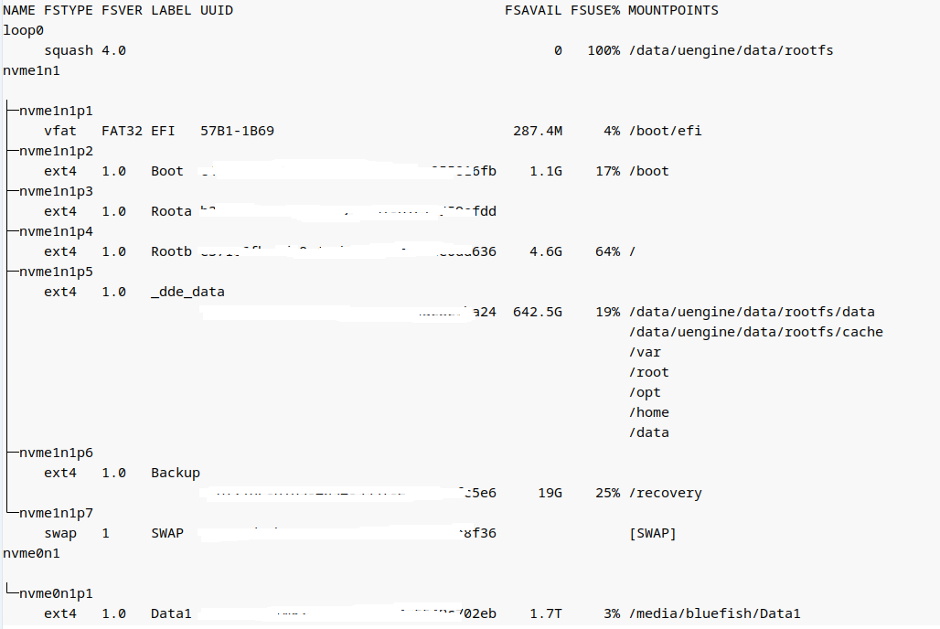

lsblk -f
你执行这个然后发图片看看,猜测那个uuid指向的是swap,以前我见过类似的情况。先确认一下是不是SWAP。
bluefish_c
2024-01-12 19:55
neko:
lsblk -f
如下图,启动log中提到的两个超时uuid结合上下文信息,应该是之前安装过的两个盘,已经把他们拆了,搞不懂为啥启动的时候还去检测??
lsblk -f :
部分boot log: 抓到的log有两种情况,情况2打印的信息多一点,似乎在一个地方不停尝试,不过两种情况的开机时长都差不多,耗时都是2分钟多。

bluefish_c:
lsblk -f :
systemctl --failed
执行这个看看对应的服务叫啥
cat /etc/fstab
在看看这个文件的内容
