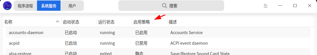

当然你也可以再系统监视器里面修改
