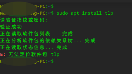

安装
sudo apt install tlp
使用
启动
安装后 TLP 将在系统启动的时候自动启动,如果你不想重启系统,可以使用 sudo tlp start来启动 tlp,也可以使用此命令来应用更改。

185******27
2023-12-05 19:31
无法定位到tlp软件包
请问怎么办?
longlong
2023-12-05 22:15
185******27
无法定位到tlp软件包
请问怎么办?
内测软件源已经更新 ,可以加入内测后尝试
