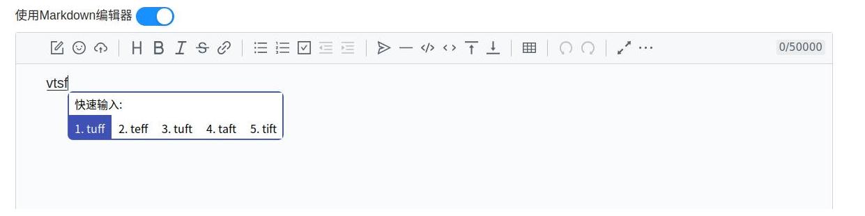

#62
vtsf好像不行,其他功能很不错
V23 B2 wayland下

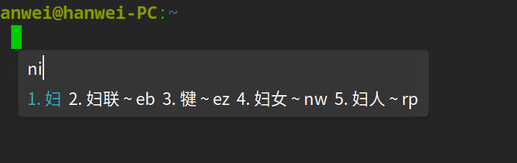

#65
为什么会这样的
hanweixs
2024-02-11 10:53
#66
hanweixs:
为什么会这样的
可以了,选择拼音就行

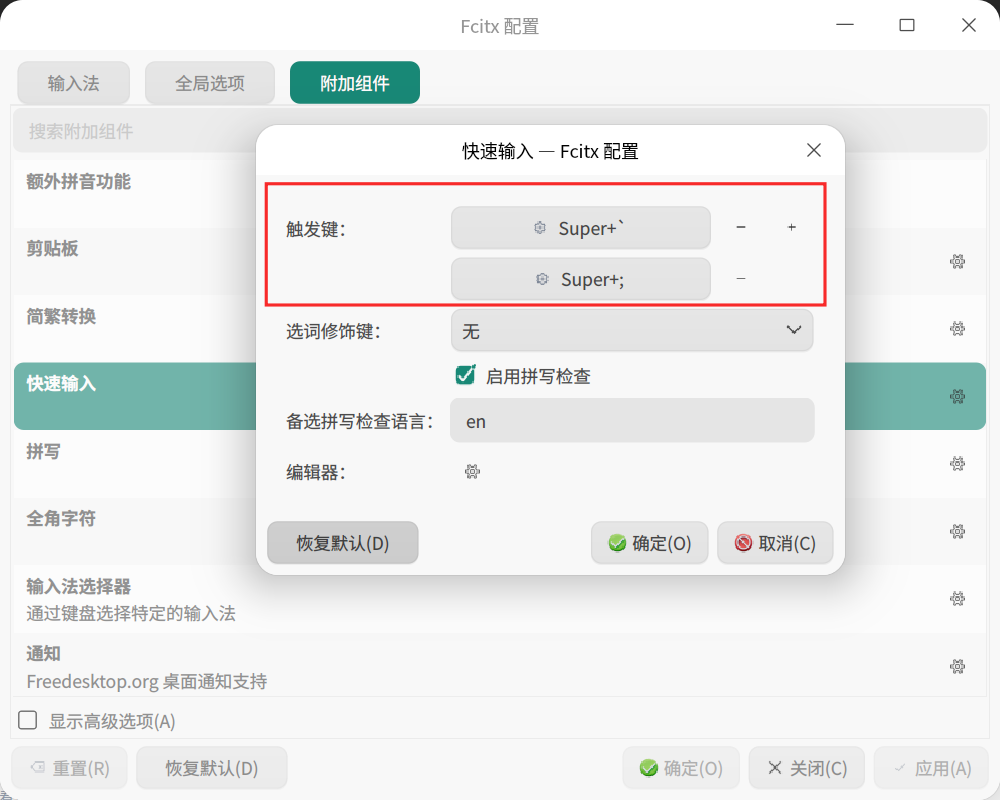

DebuggerX:
不会五笔,但如果只是想修改快捷输入的触发按键,按下面的操作就可以:
非常感谢大神的分享,这样优化后fctix就非常好用了。
fctix5有个全局快捷输入,不论使用五笔还是拼音,都可以调用输入数字金额大小写等快捷输入功能。
举例:快速输入符号,在拼音输入法时是v+fh,使用全局快速输入是“触发键”+fh
