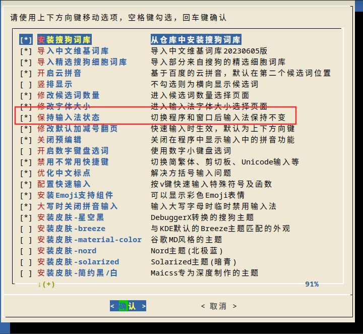

只要切换其他应用能保持原来选择的输入法状态就行,先在一会微信、一会 文件夹,一会打开网页工作,切换几次就需要切换一次输入法,
这个简单,就一个配置项的事,我有空的时候加上

wyz144343:
功能加上了
