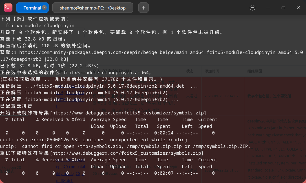

2023-09-26 18:49
#21
Unable to connect to the server....
2023-09-26 18:51
#22
既然现在打包成deb了,可以直接把这些asset封进deb直接用了
或者星火可以给你提供mirror

https://github.com/debuggerx01/fcitx5_customizer/pull/1
提了个pr
