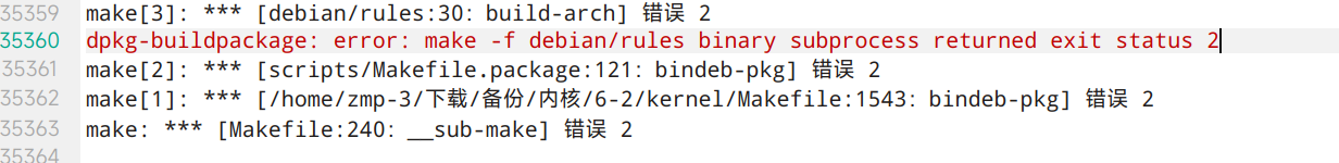

2024-06-10 21:07
#30
楼主,我按教程来的,后面报错,但找不到解决方法。
image.png输出.txt 配置.txt
拉最新的,搭配config-6.9.1-dppve-fslong.txt
fslong
2024-06-11 12:34
#31
咿呀咿:
得改配置文件,关掉内核模块签名。
百度一下这个报错,有相关的解决方案,具体改的大概是有signed的几个项,看到了我知道,现在说不上来。。
咿呀咿
2024-06-11 19:58
#32
fslong:
得改配置文件,关掉内核模块签名。
找到原因了,是缺少lz4😌,配置文件不会不敢改,根据你的回复去问ai,知道怎么看日志,才发现的。其实输出文件也有,但我没看仔细(忘了搜索功能)。🙇‍♂️
