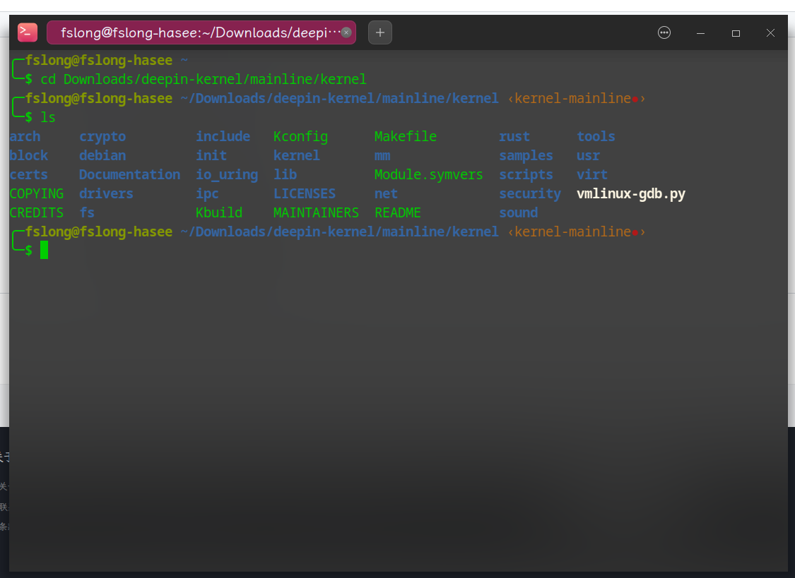

拉取完之后会多这么一个文件夹:

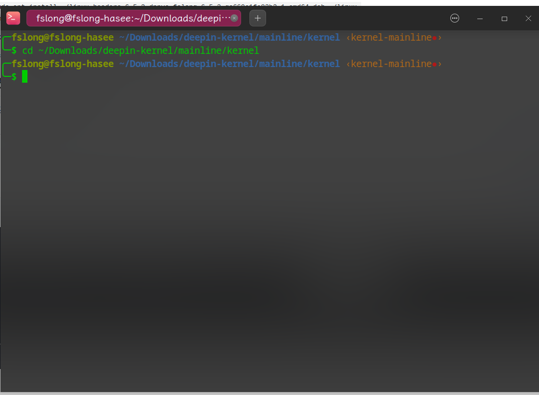

1、cd到刚才那个kernel文件夹中

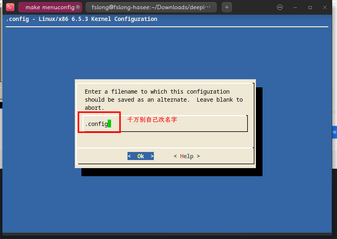

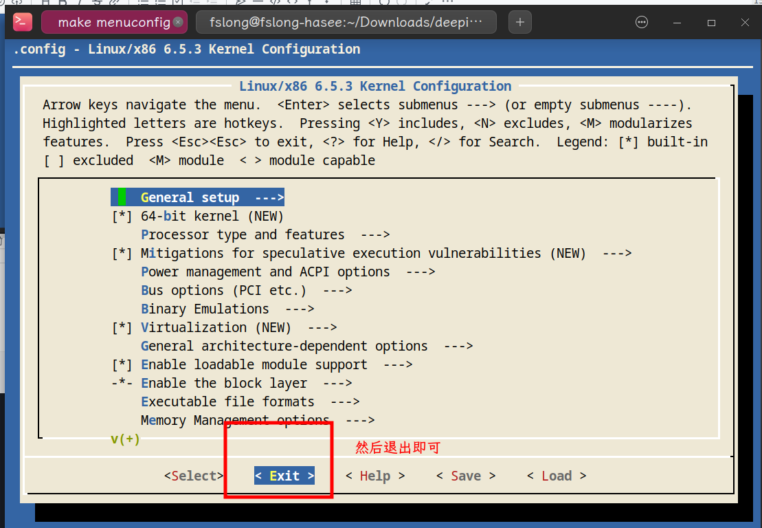

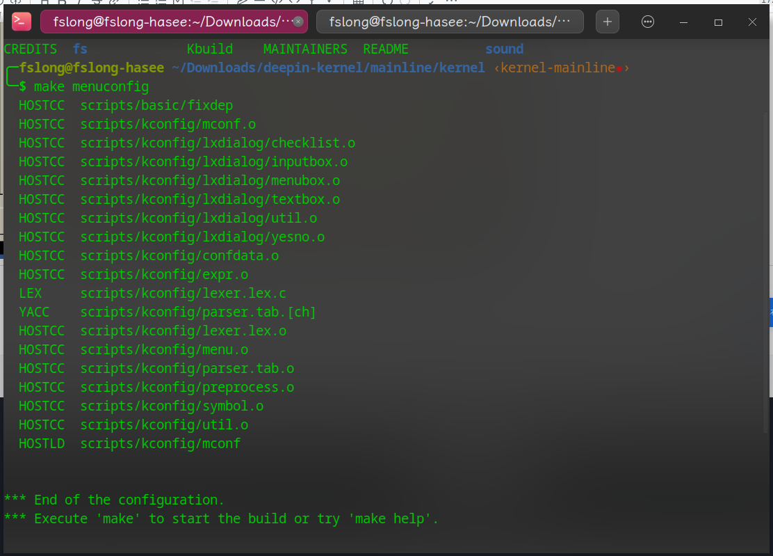

3、配置内核配置文件
使用 make menuconfig可以打开图形化配置文件程序,这个命令会自动加载我们刚才拷贝过来的 .config文件。
就这一步会对 .config进行针对性优化,生成的会是比较匹配自己电脑的配置。

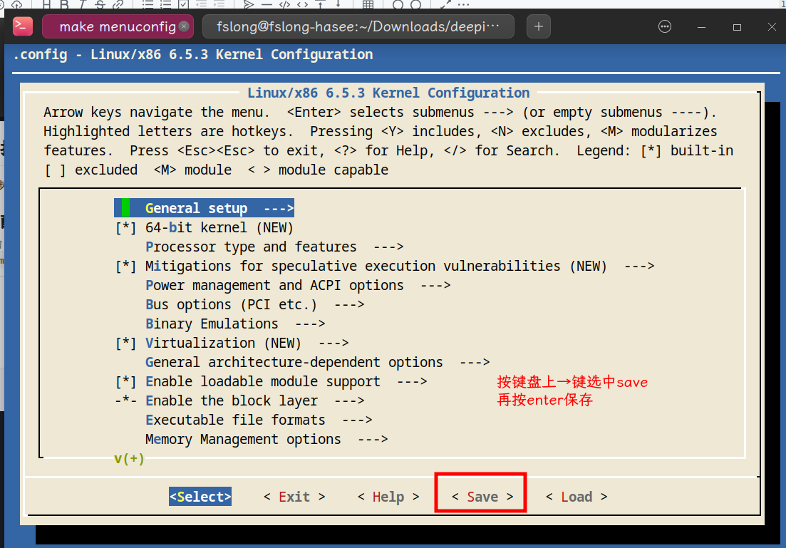

个人建议新手就别改东西了,直接保存即可。
不出意外的话会是下面这个界面了:

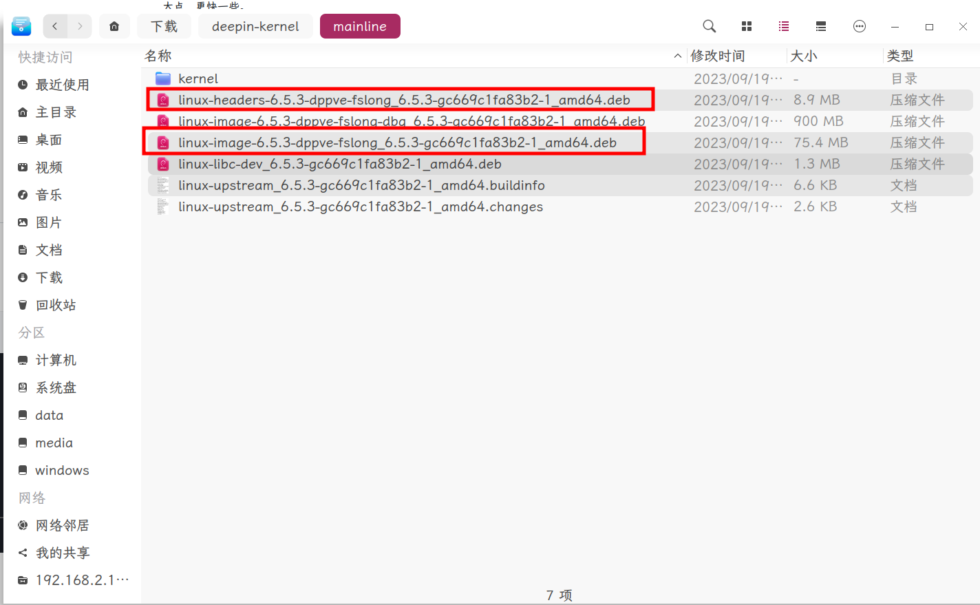

在漫长的等待之后,会在和kernel文件夹所在目录下生成四个deb包,一般情况下我们安装下面两个就可以了:
推荐使用apt命令安装,比如我这个就可以用下面命令安装:
sudo apt install ./linux-headers-6.5.3-dppve-fslong_6.5.3-gc669c1fa83b2-1_amd64.deb ./linux-image-6.5.3-dppve-fslong_6.5.3-gc669c1fa83b2-1_amd64.deb
你们就需要看自己打包成的是啥样的,然后自己安装。
安装完,重启选择新内核进入即可。

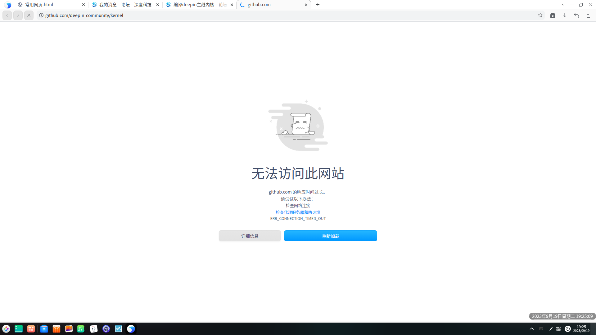

正克隆到 'kernel'...
ssh: connect to host github.com port 22: Connection timed out
fatal: 无法读取远程仓库。
请确认您有正确的访问权限并且仓库存在。
fslong
2023-09-20 03:44
qq4945286
正克隆到 'kernel'...
fatal: 无法读取远程仓库。
请确认您有正确的访问权限并且仓库存在。
那这可能就是网络问题了,改下dns试试。
我这没使用任何魔法,一切正常。

qq4945286
正克隆到 'kernel'...
fatal: 无法读取远程仓库。
请确认您有正确的访问权限并且仓库存在。
添加SSH KEY应该就可以了,我是这么搞定的。

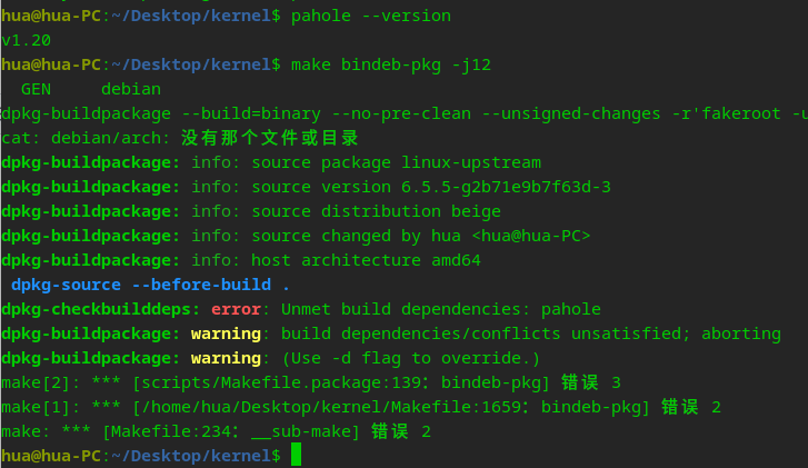

2023-10-05 16:05
编译出现这个错误,该怎么破?

fslong
2023-10-06 03:07
编译出现这个错误,该怎么破?
缺依赖,搜一下那个东西,看咋安装。

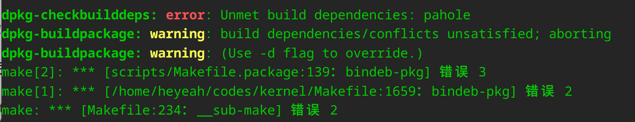

2023-10-06 21:35
2023-10-06 21:45
#20
fslong
缺依赖,搜一下那个东西,看咋安装。
这个依赖安装之后再进行编译一样报同样的错误,怎么解决呢
