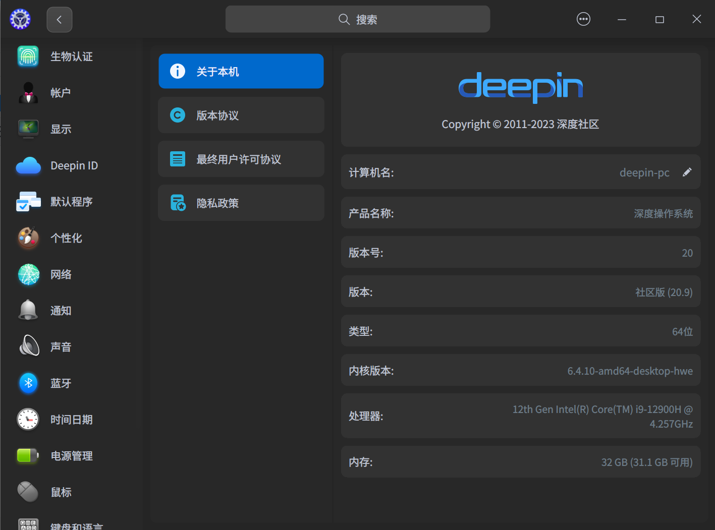

开心开心开心,希望deepin 官方早日升级 linux 6.4 内核
升级教程地址:(细看教程每一步都照做,不要少步骤,要不就是大弯路 )
https://blog.csdn.net/qq_39819990/article/details/106605430
步骤(一、准备)中的(3、下载内核源码)我是git获取的。
linux 源码国内镜像通过git 下载,操作如下:
步骤(二、开始编译执)中的(4、最后三部曲,内核最终文件)和(5、更新grub) 可以用下面的命令替换:
sudo make install升级的主要原因是听说升级到 6.3版本后能解决待机唤醒黑屏的问题,抱着试试看的心态操作了一把。
验证结论:6.4 版本的确解决了待机唤醒黑屏的问题。
笔记本:y9000p 2022。
安装了双系统,在winodws11 磁盘压缩一半后安装的deepin20.9。
不安装deepin 23 版本是因为经过实测发现,deepin23 还不稳定,动不动风扇就呼呼起飞,deepin20.9 就很稳很安静。
