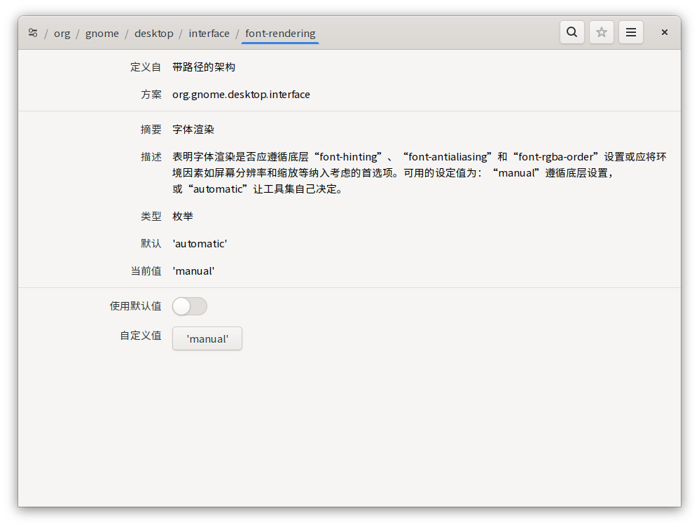

2025-04-12 13:50
GTK4现在的渲染方式如果在fontconfig里设置了autohint,似乎会造成字形部分缺失的问题。
不过现在加了一个配置gtk-font-rendering,设置为manual即可回归类似gtk3的传统渲染方法。可以用dconf编辑器/gsettings命令或者gtk的配置文件设置。
gsettings set org.gnome.desktop.interface font-rendering 'manual'
见:https://gitlab.gnome.org/GNOME/gtk/-/issues/3787
