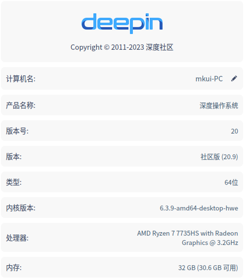

最近在升级内核,使用apt或者别人编译好的,总是缺wifi模块,网上一阵搜索,发现这个驱动早就加入了内核里面了,但是使用别人编译的或者apt获取的新内核没有安装这些模块,决定自己尝试编译了一下最新内核,去检查了一下默认是勾选上了wifi驱动的。不得不吐槽一下这个wifi模块mt7921e
内核模块查找地址:https://www.kernelconfig.io/config_mt7921e
按照教程:https://www.51cto.com/article/663841.html
编译安装完以后重启wifi果然没有问题。同时貌似好像把我前面的待机后特效卡顿问题一起解决了。
感觉升级内核可以考虑自己编译一下,省得有些模块没有。
编译内核的帖子社区内找一下还挺简单的。

mkuiwu
2023-06-22 23:39
貌似休眠恢复问题也被修好了,上次看论坛里有哥们也是这样,升到6.3.1休眠没问题了,我现在这个版本也可以正常恢复。看来升级内核还是有点用的。yeah
