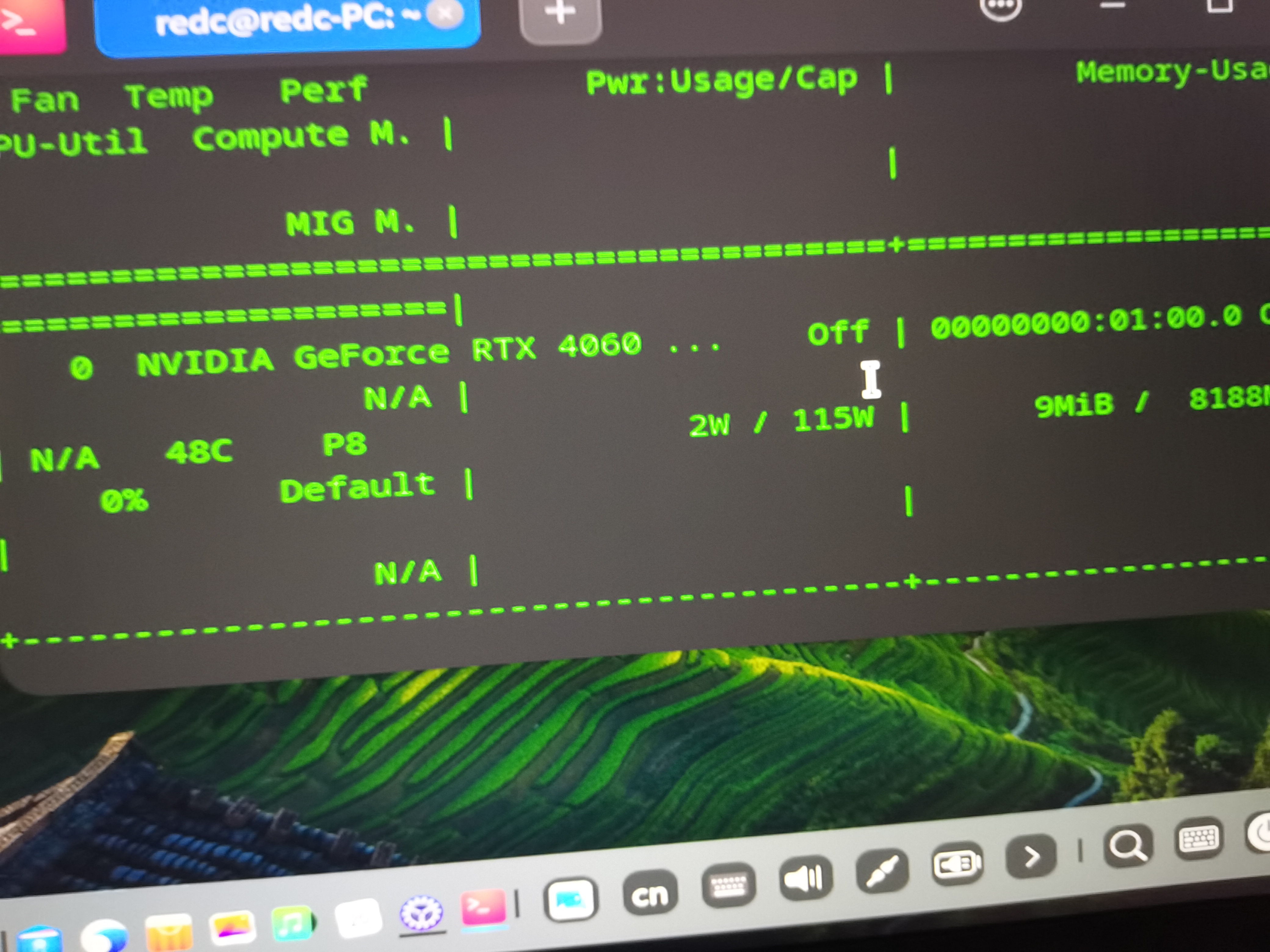

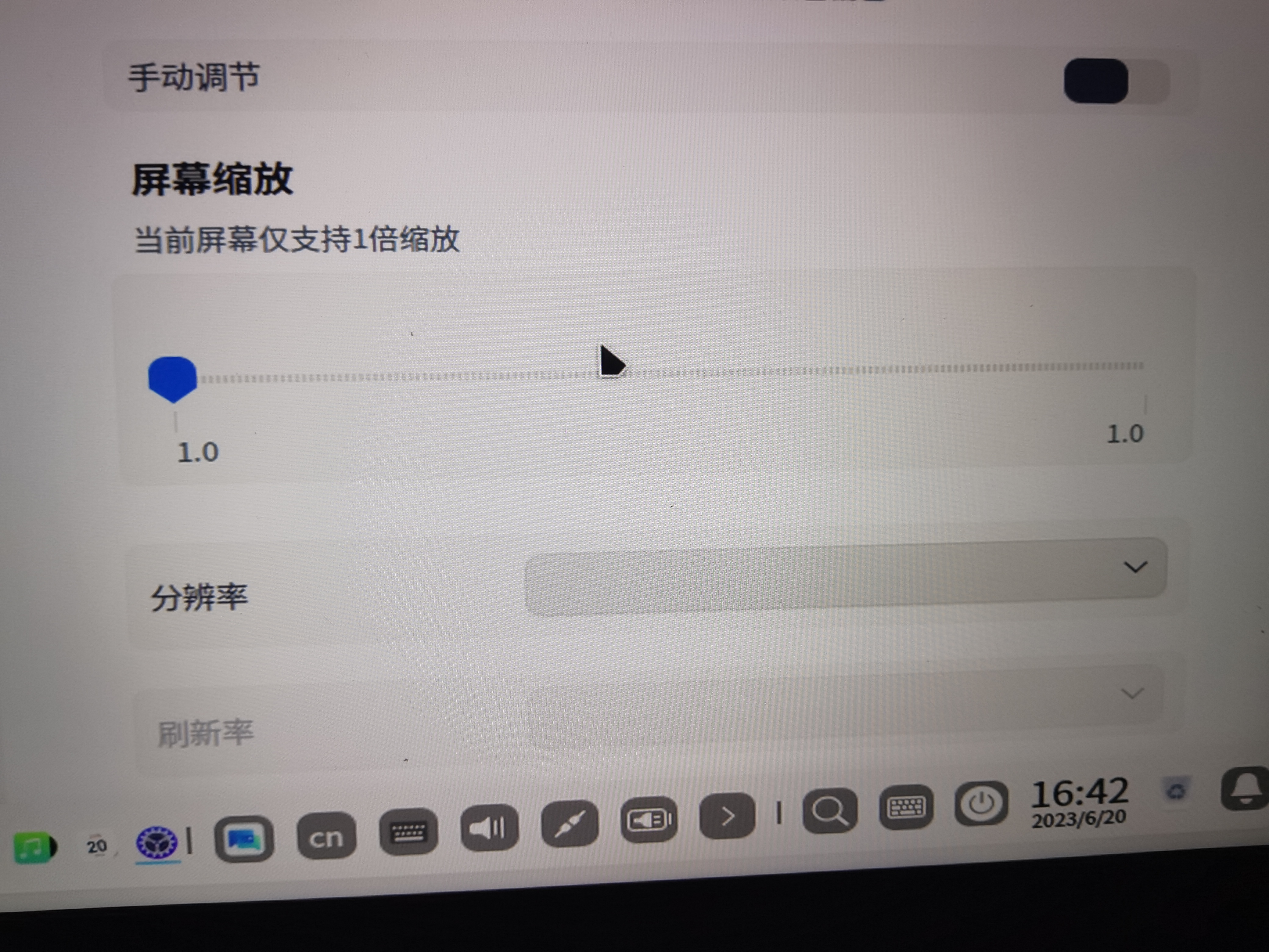

[Seek Help] 显卡驱动装上了,但是显卡一直显示off
redcsama
2023-06-21 00:44
并且显示器也是一直不能调整

enforcee
2023-06-21 05:49
那个off是对应上面的Persistence-M,要仔细看呐。
doubt
这个不影响显卡使用。
阿尼樱奈奈
2023-06-21 06:37
enforcee:
doubt
这个不影响显卡使用。
感谢教导,但是帖主的独显仍然无法正常显示,难道是只能用集显了?

redcsama
2023-06-21 18:10
enforcee:
doubt
这个不影响显卡使用。
但还是没办法用独显,切换成独显没有任何用
redcsama
2023-06-21 18:13
enforcee:
doubt
这个不影响显卡使用。
但是大佬,我的显卡到现在都输出不了正常画面,调节不了任何分辨率
我该如何处理
enforcee
2023-06-21 19:03
redcsama:
我该如何处理
你之前用过nomodeset内核参数吗(就是所谓安全图形模式)
redcsama
2023-06-21 20:04
enforcee:
没有,不过我重新装个系统然后打驱动正常了,不过就是在设备管理器中识别不出来我显卡型号,我待会下个游戏试试显卡能不能正常工作,谢谢大佬
