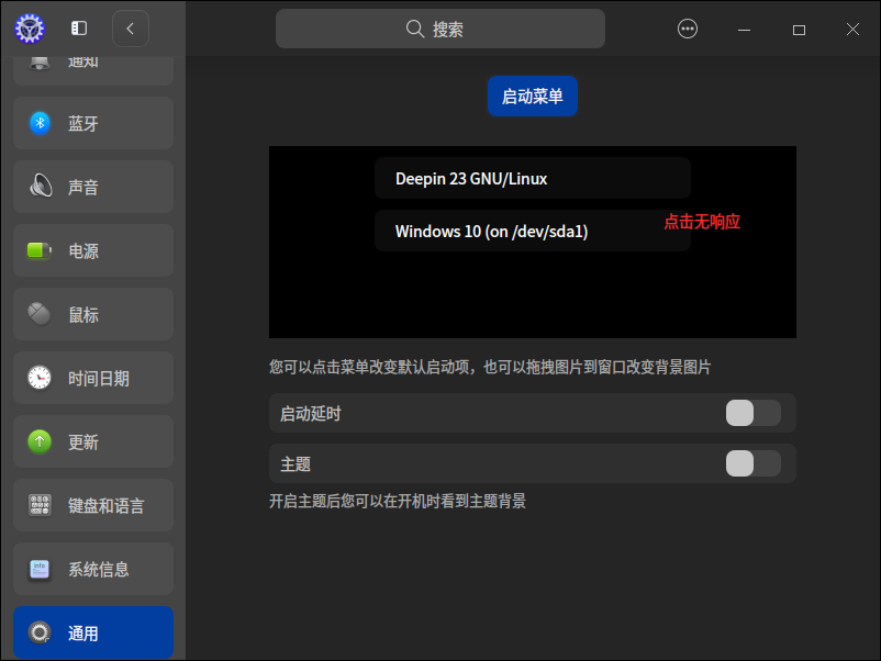

使用系统备份功能备份系统后会导致启动菜单设置功能BUG
重现步骤
1、使用系统备份功能

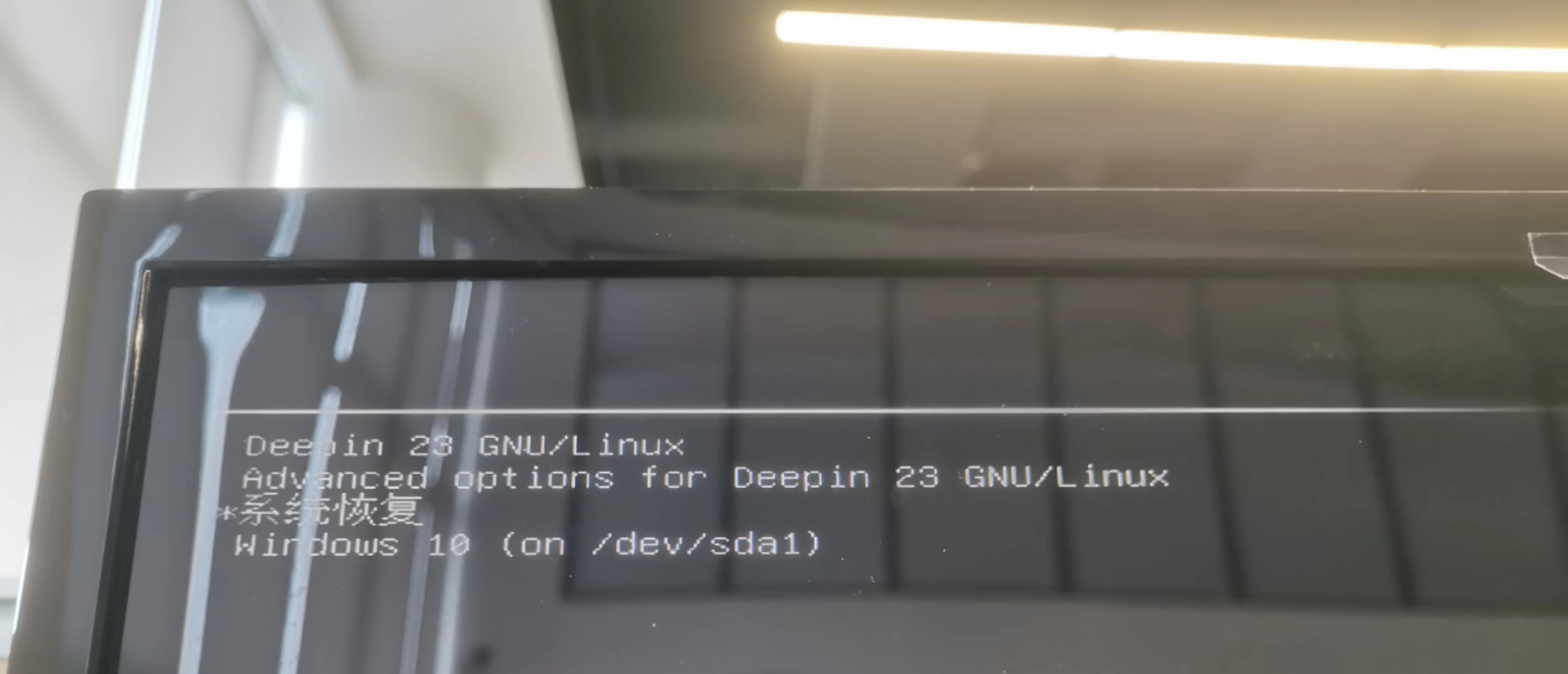

2、备份完成,重启系统原设置的启动项无效,被设置为系统恢复选项 🤧
3、启动项设置功能已不可用,无法选择无论选择哪一项都没有反应😠

这涉及两个问题:
一个是:备份还原相关功能在初次备份时(自动新增“系统恢复”启动项),没有判断“系统恢复”这一新增的启动项是否导致原有的默认启动项向后顺延,导致对应数字变化。(因为grub中是按照启动项的顺序数字记录当前默认启动项的,第一项为0,第二项为1,依次...)(问题在关注了)
另一个是:当前默认启动项不在控制中心-通用-启动菜单列表中时,无法通过点击修改默认启动项的问题。这个问题的修复已经合并入主线代码中,预计下周五的内测更新应该能收到推送(如果控制中心释放出新版本的话),届时可以通过控制中心正常调整启动项。
