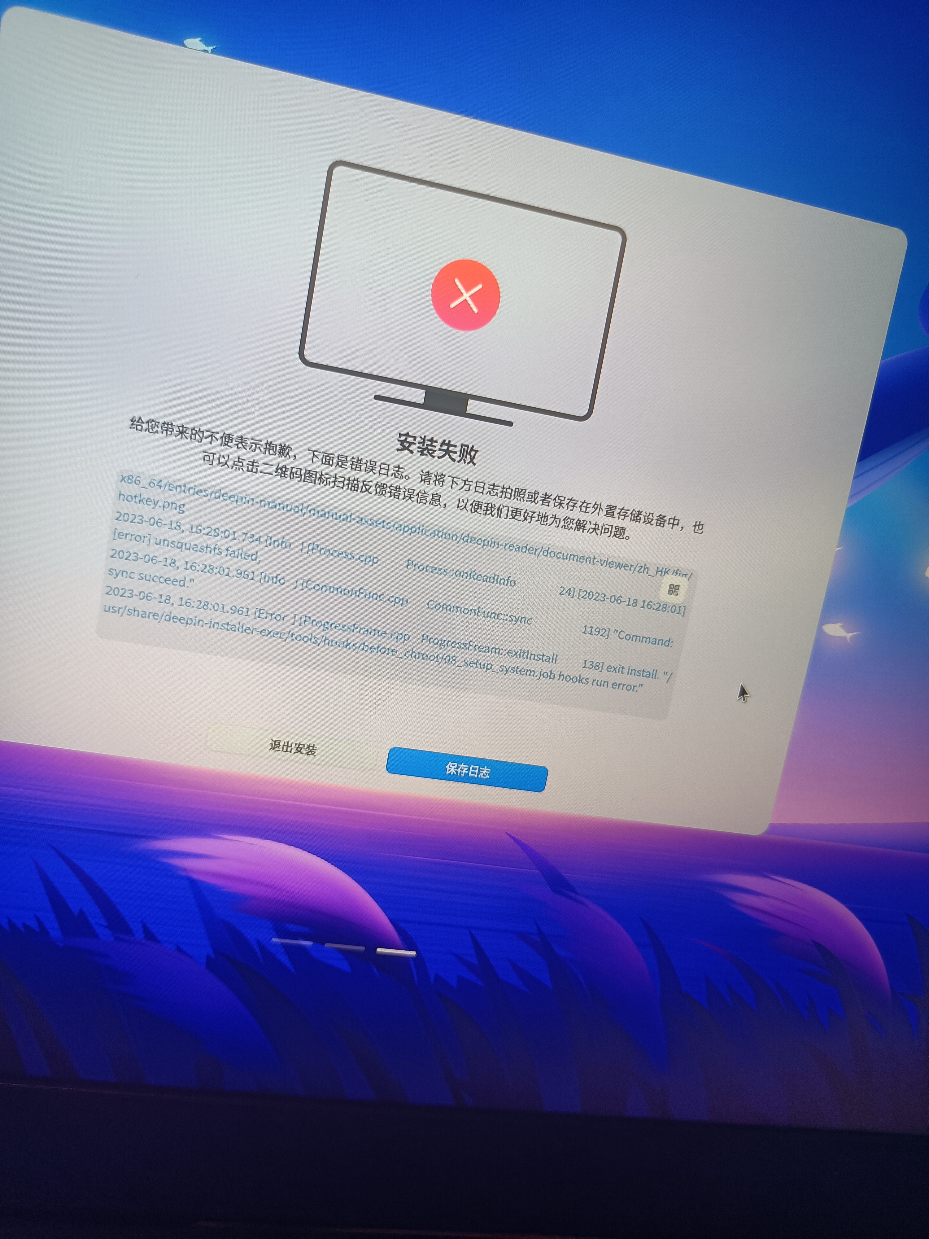

解压ISO的时候报错

阿尼樱奈奈
2023-06-19 00:29
可能是镜像刻录不完整导致,重新刻录启动盘试试。
redcsama
2023-06-19 00:31
饮料再好也比不上麦芽发酵:
错呢
16870770521453057787922356036933.jpg就是这样

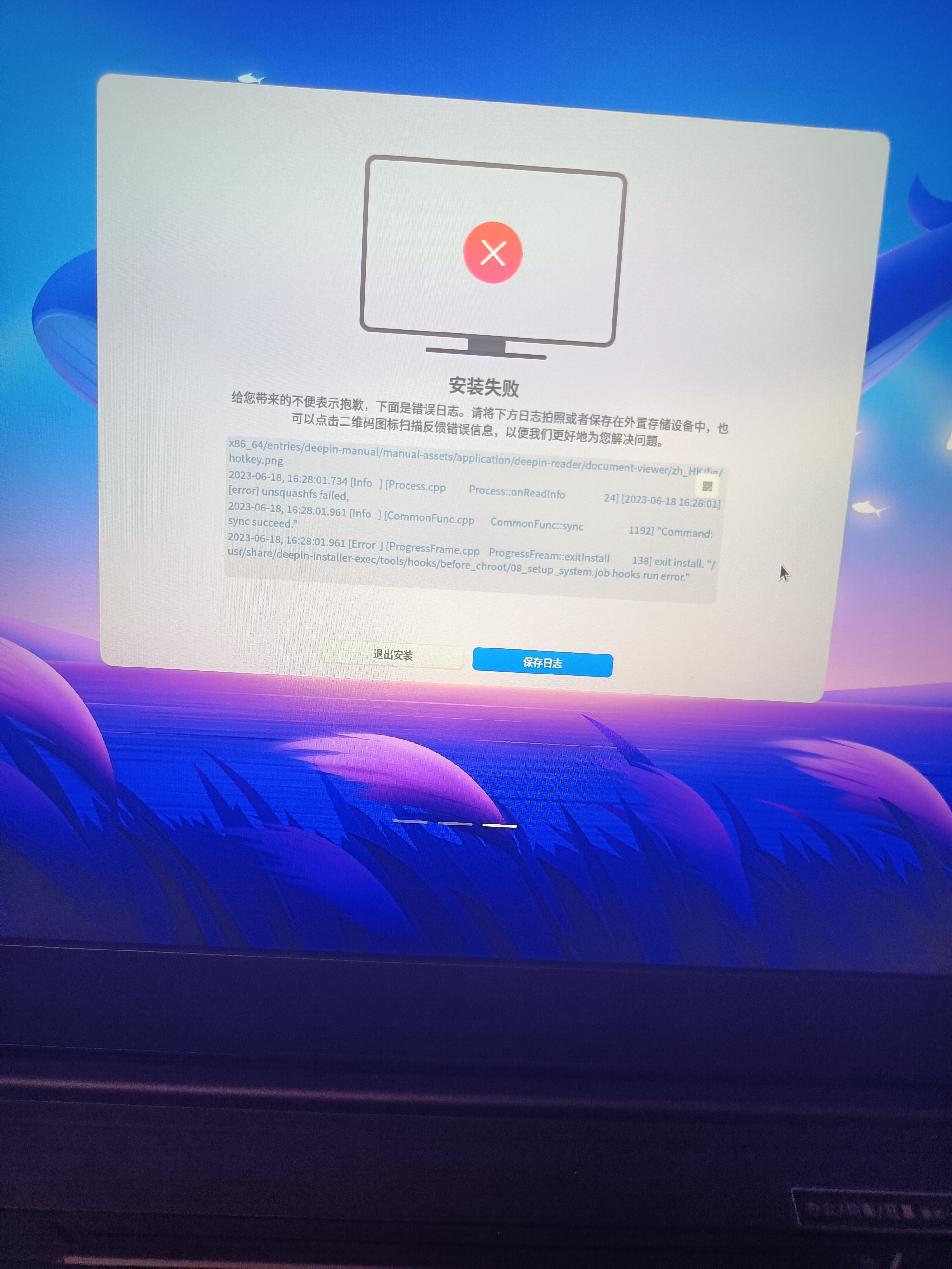

redcsama
2023-06-19 00:32
阿尼樱奈奈:
16870771053982517290991480331969.jpg怎么回事呢
阿尼樱奈奈
2023-06-19 00:34
redcsama:
检查BIOS的secure boot(安全启动)关闭了没。
redcsama
2023-06-19 00:38
阿尼樱奈奈:
关闭了,不然启动不了安装界面

redcsama
2023-06-19 01:41
饮料再好也比不上麦芽发酵:
硬盘加密了?
貌似是装v23不行,正常发行版是可以的
阿尼樱奈奈
2023-06-19 01:50
redcsama:
貌似是装v23不行,正常发行版是可以的
换成20.9试试会有这个错误吗。
redcsama
2023-06-19 20:17
阿尼樱奈奈:
换成20.9试试会有这个错误吗。
装20.9没有
阿尼樱奈奈
2023-06-19 20:22
redcsama:
装20.9没有
安装成功了?如果是,那就是V23的问题。
