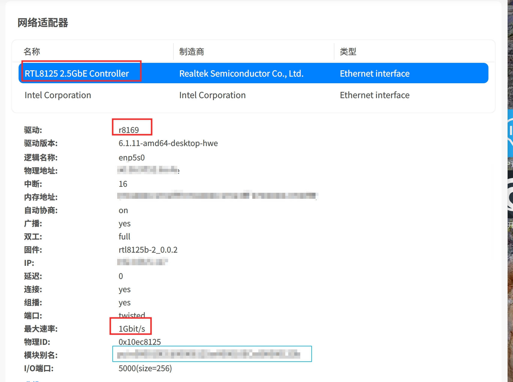

  1. 确定网卡芯片型号(不是说让你确认品牌型号,找客服或者进windows看,一般是intel/Realtek,偶尔会出现博通的),或者运气好也可以去deepin自带的设别管理器看到对应型号,我的是Realtek RTL8125。
  2. 设备管理器观察是否正确识别或者驱动,我这个算识别了,但是显示的最大速率是1Gbit/s,并且用的是内核自带的r8169驱动。实际我这个网卡应该是2.5Gb/s,而不是1Gb/s,所以这里识别的有一点点问题。

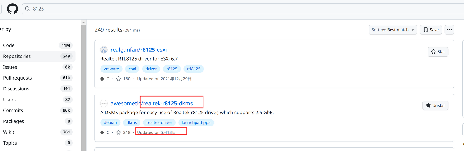

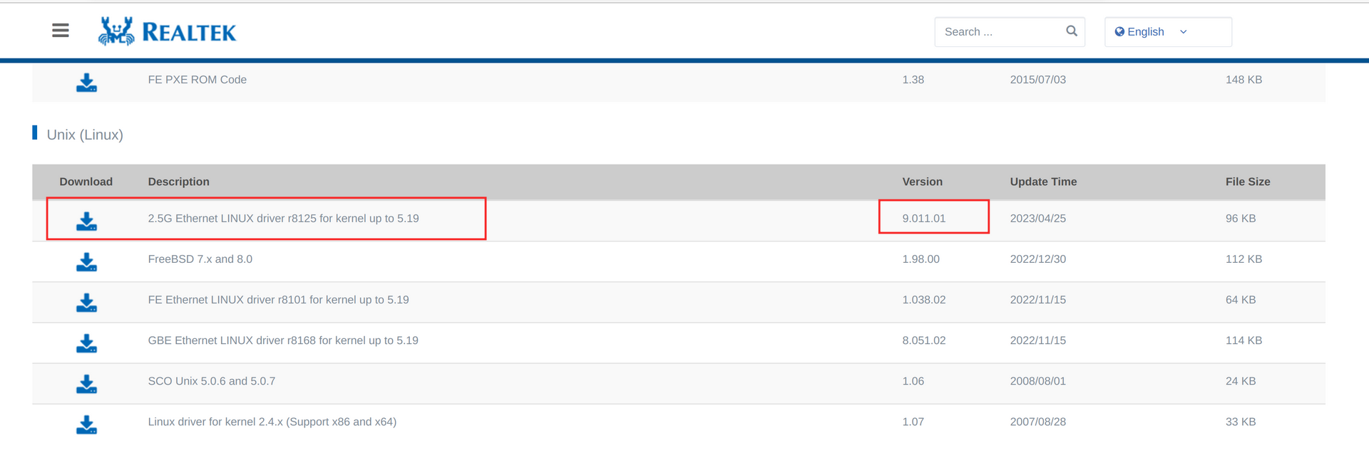

  1. 去开源社区/搜索引擎找找有没有这个Realtek RTL8125的网卡驱动,对于开源社区,我建议直接搜数字会更好。
  • 搜到的符合结果1(注:dkms算是一个特殊的插件,可以在你内核变动时自动构建驱动到新内核上面,算是非常好用的工具):
  • 用谷/ge也可以搜索到官网提供的驱动。
  • 这里我选择用dkms方案,因为更加方便。加上更新时间也差不多,问题不大。

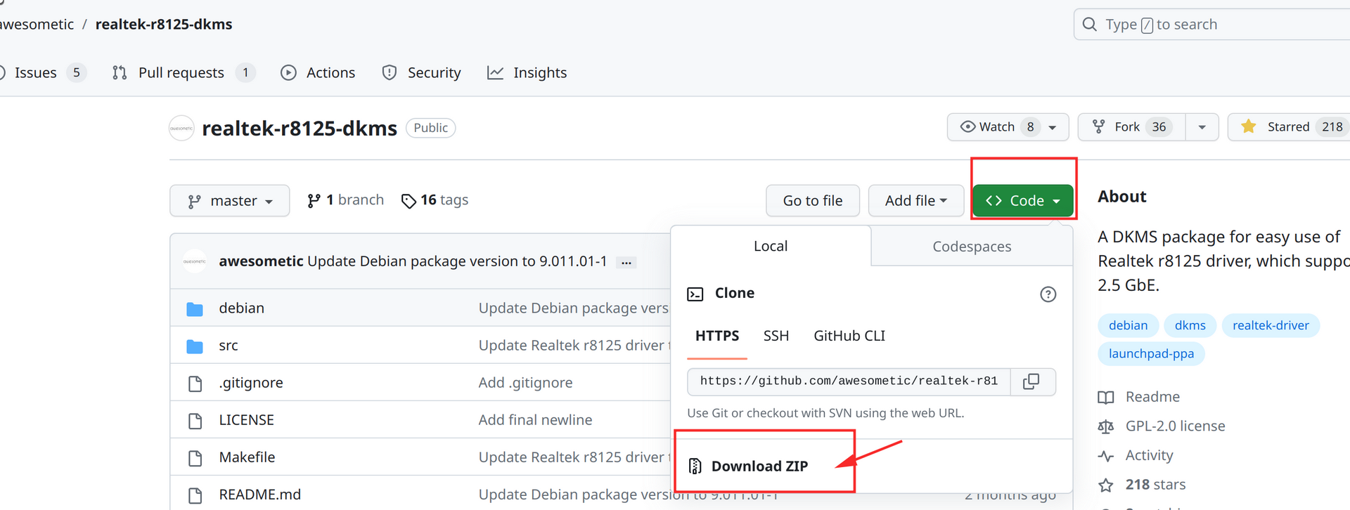

  1. 直接阅读这个仓库文档,看了一下他可以直接装打包好的deb文件,不过他的deb文件有点老,更新时间是2022年12月份,是基于官网驱动9.010.01-2做的,但是主仓库更新时间是2023年5月,基于官网驱动9.011.01-1做的,所以我选择用仓库来编译。

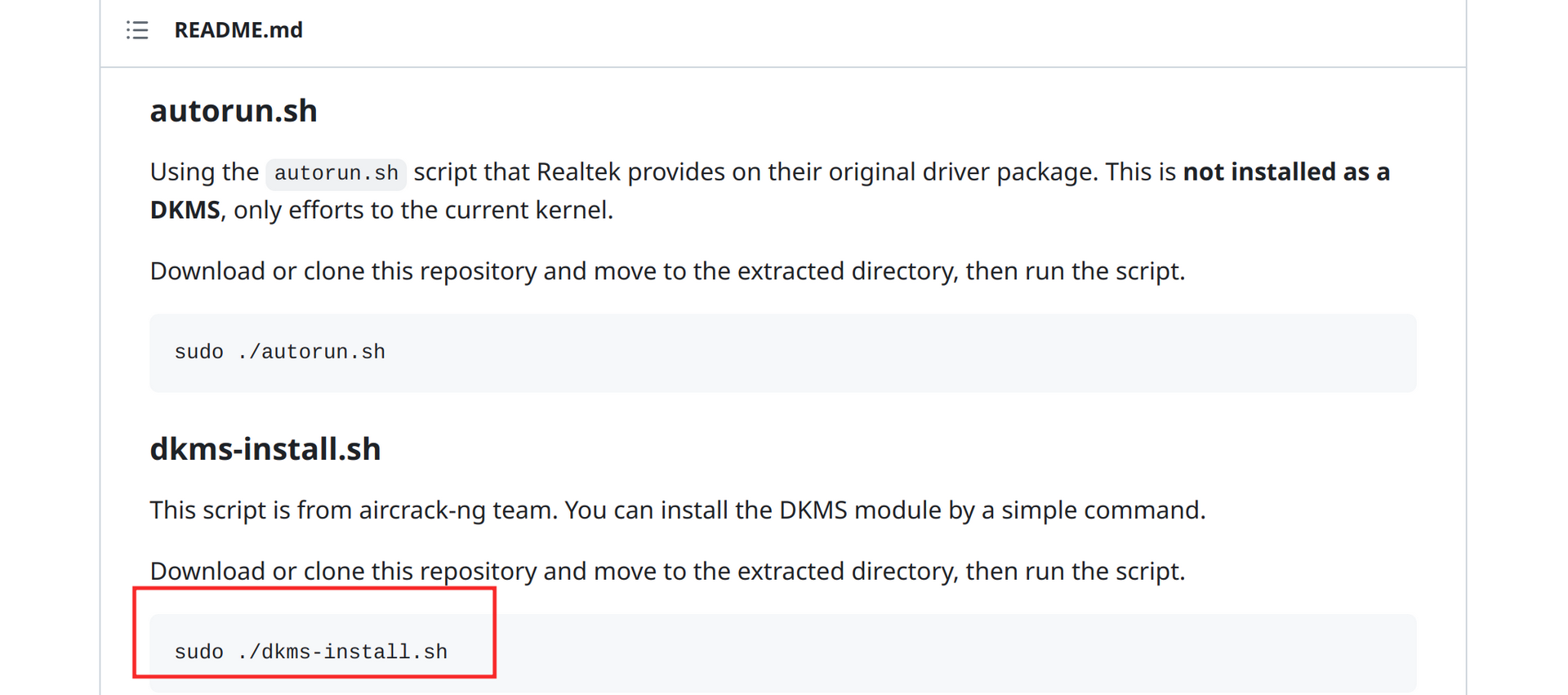

  2. 根据他的仓库教程,大概只需要做两步。
  • 拉取仓库/下载仓库,这里给一个下载代码的截图,方便普通人下载。
  • 安装仓库。先将仓库解压,然后进入刚解压后的目录,然后右键,在当前目录打开终端。一般安装教程仓库Readme.md文件都会写,小白可以直接在之前的链接查看。
  • 这里直接按他给的命令安装就行来。
sudo ./dkms-install.sh

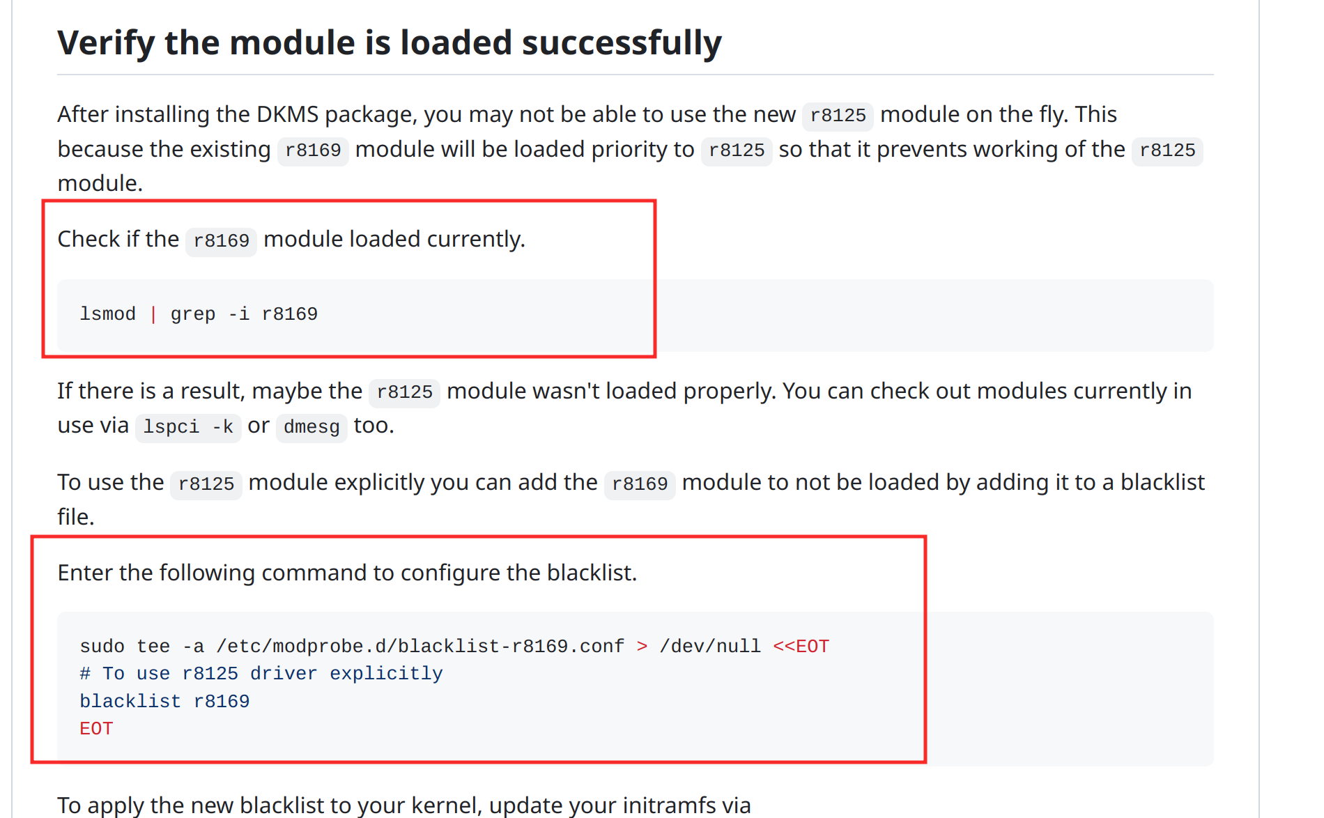

  • 这里还说了,要把旧的开源驱动给屏蔽掉(英伟达闭源驱动也是这样),参考最开始的图,里面有一个驱动r8169。按照,先检查旧的驱动是否还在加载,如果是,则需要屏蔽掉。
  • 这里我输入一下看看,如果输入命令有东西显示,说明就是驱动还在用:
$ lsmod | grep -i r8169
# 输出结果如下
r8169                  86016  0
  • 说明我还在用旧驱动,我继续安装教程屏蔽这个驱动。
sudo tee -a /etc/modprobe.d/blacklist-r8169.conf > /dev/null <
  • 然后按他的教程,更新内核信息
sudo update-initramfs -u
  • 最后,重启一下
  • 然后再看看旧驱动是否屏蔽掉了,结果没有任何输出,显然是成功了。

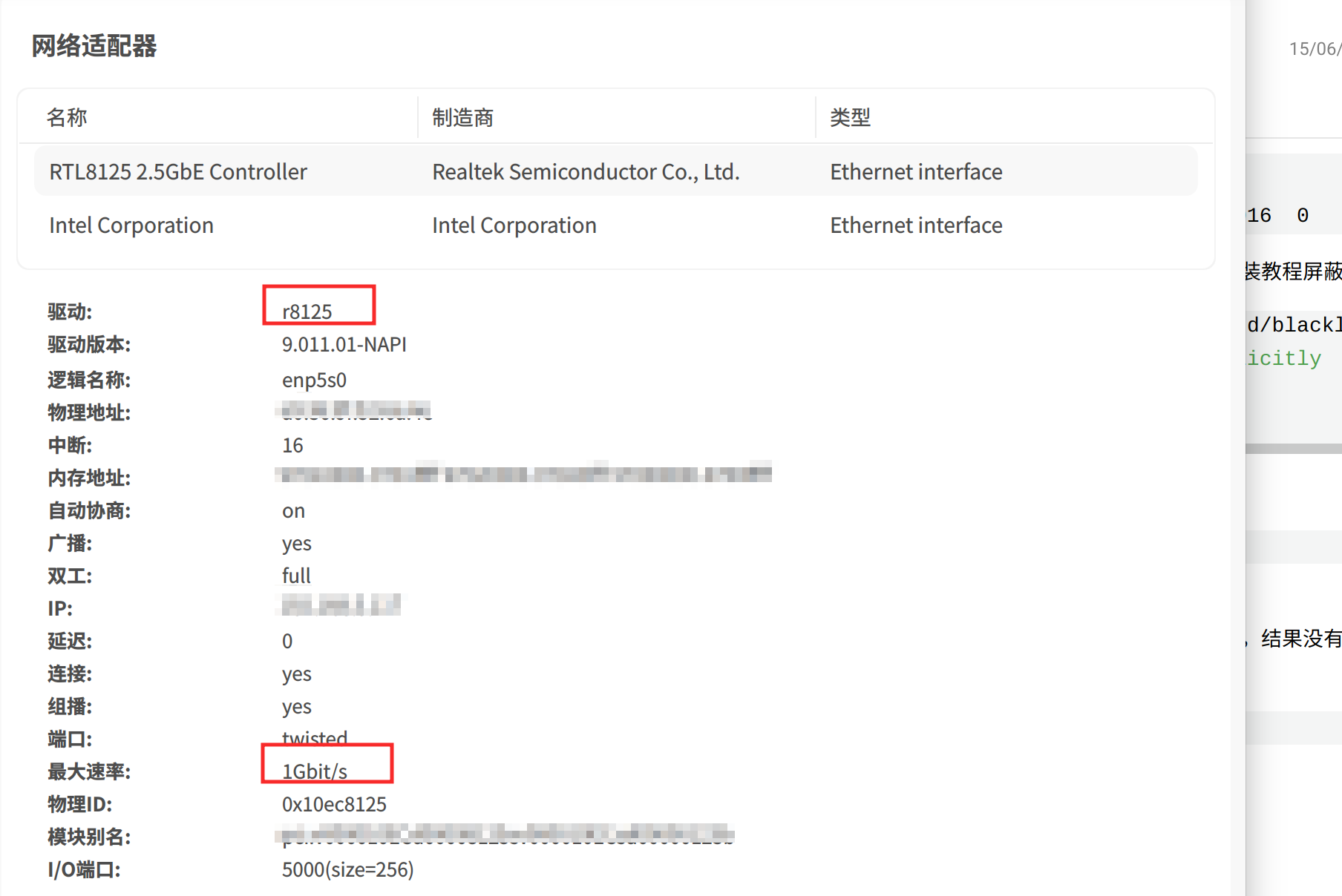

  1. 再看一下设备管理器,好吧,这个显示有问题,不过驱动已经从r8169这个开源驱动,变成来r8125这个官方魔改而来的闭源驱动了。
