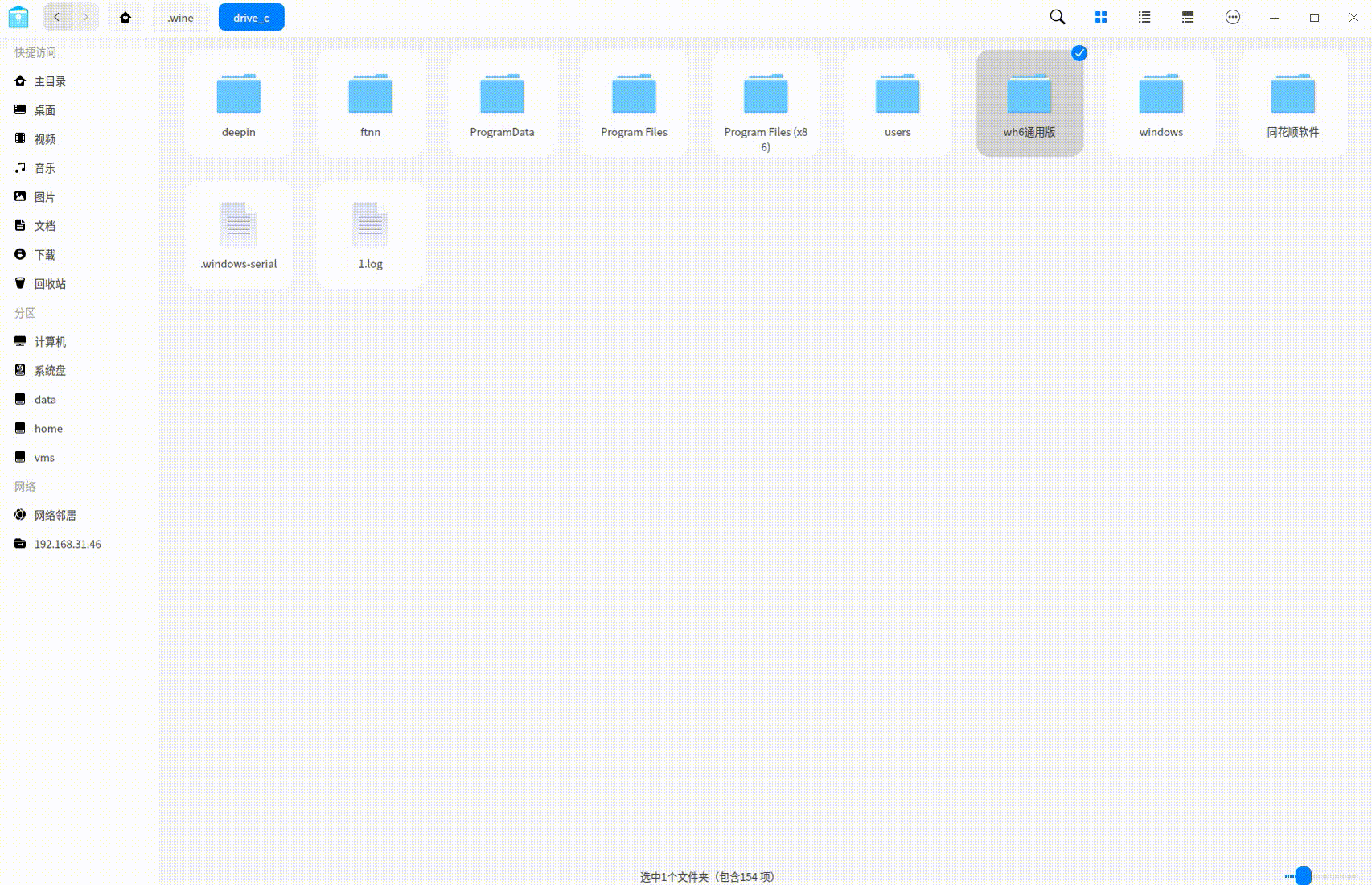

但是发现文件管理器打开文件多的文件夹,反应比较慢.感觉卡顿了几秒才能打开,如下图.

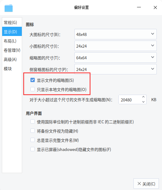

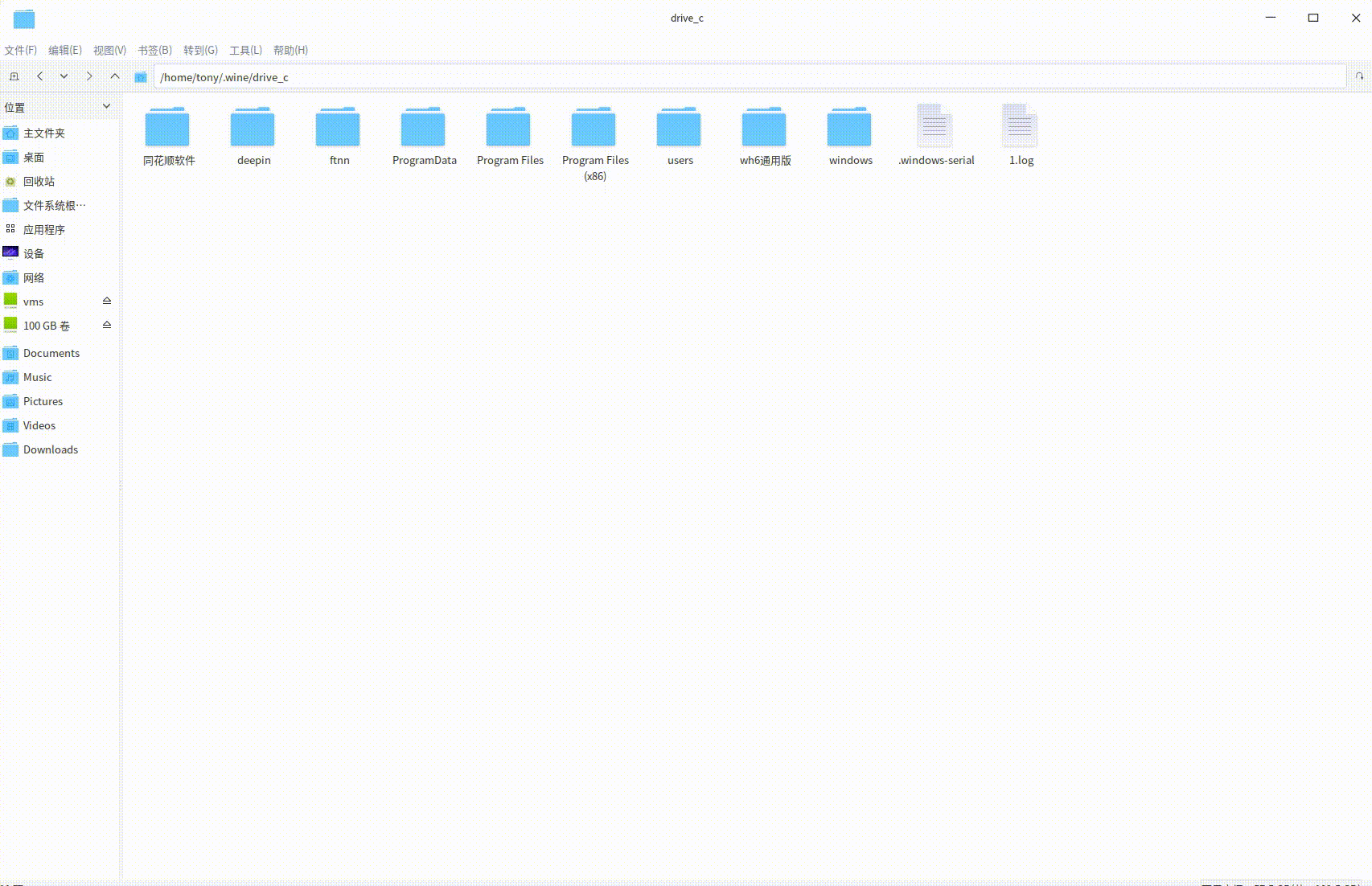

我于是换了一个软件,PCManFM,再打开这个文件夹,结果秒开.如下图:

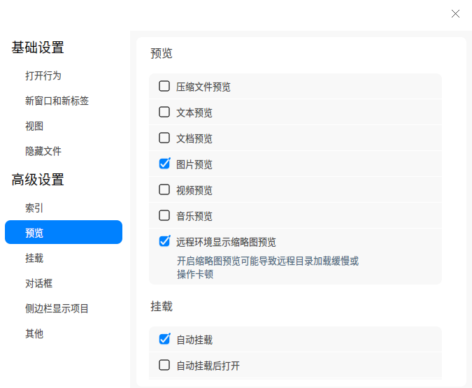

听说打开了远程图像预览会影响速度,我特意关闭了这个选项,还是一样的表现.

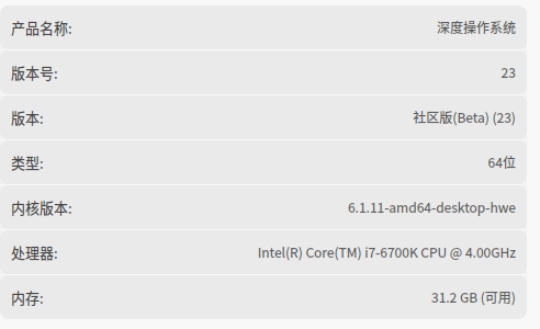

还请回复的大神千万不要叫我换电脑或者升级硬件配置,伤不起.附上电脑配置.
