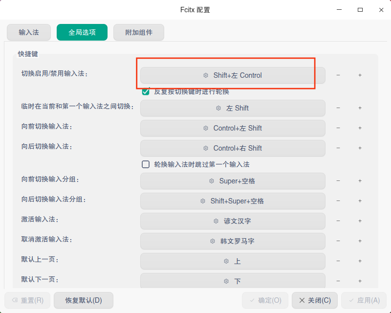

另外,使用五笔时为什么不能用shift键来切换?

阿尼樱奈奈
2023-06-15 02:56
171431:
系统自带的五笔。没断电,现在电很正常的。
是V23的吗?如果是,切换快捷键默认是Ctrl+Space,可以去Fcitx5配置设置成其他按键:
(Fcitx5配置在控制中心-键盘-输入法-高级设置)
171431
2023-06-15 03:10
可以了,谢谢。
