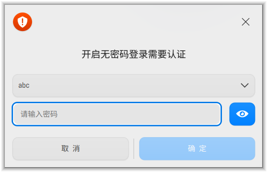

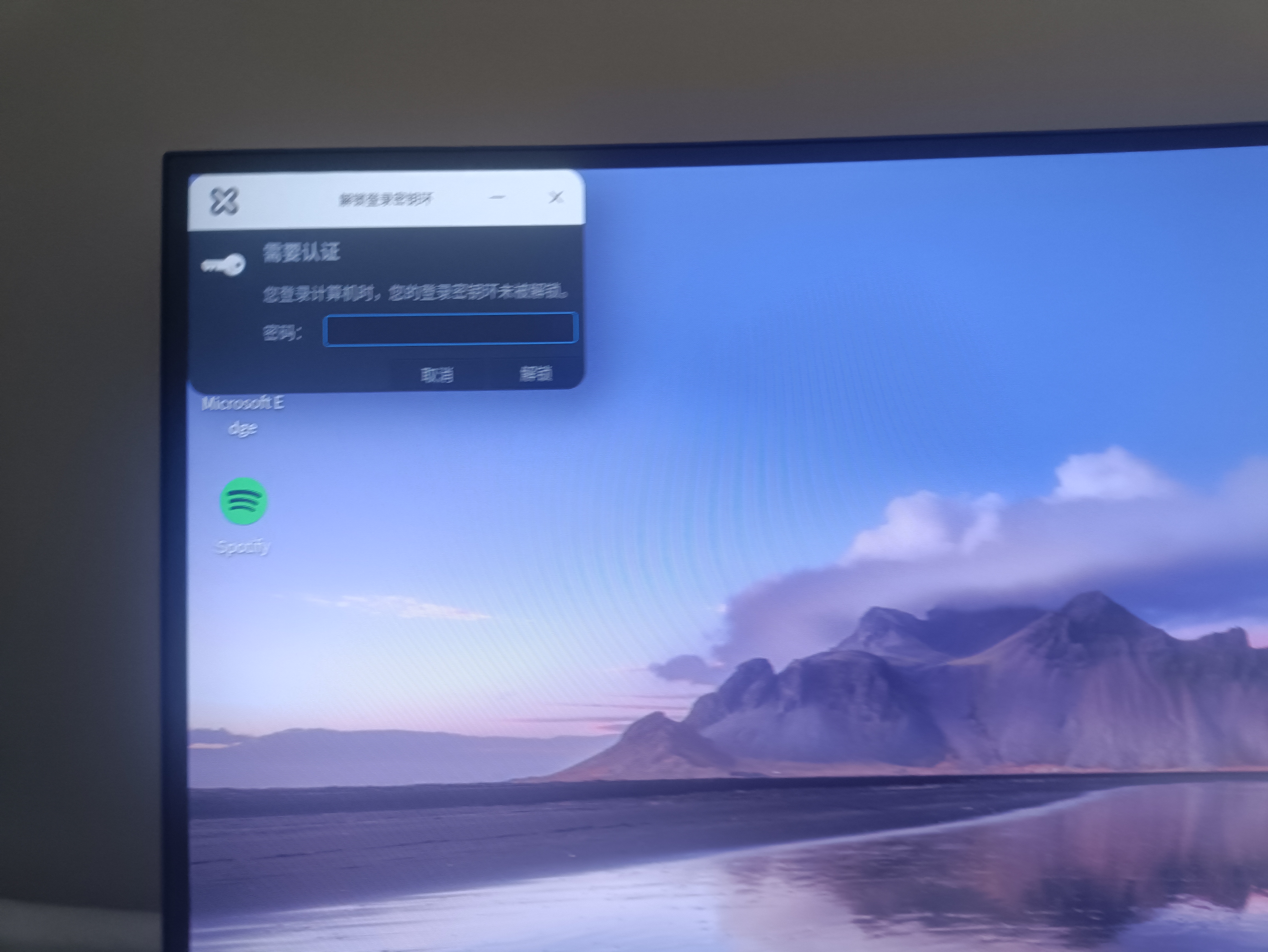

终端执行:sudo rm -f ~/.local/share/keyrings/login.keyring
2023-06-14 18:01
删除~/.local/share/keyrings/login.keyring
Merlin
2023-06-14 18:03

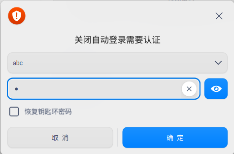

账户中无密码登录选项弹框勾选清空密钥环

Merlin:
账户中无密码登录选项弹框勾选清空密钥环
V23貌似没有这个勾选项

most
2023-06-14 19:30
vivian_me:
该问题已经提单,感谢您的反馈哦
自动登录后,如果突然又想恢复开机后要登录密码,不勾选这个恢复钥匙环的话,最后还是会直接登录
单纯从用户的角度看,这个勾选好像有点多此一举,打开自动登录就能自动登录,去掉自动登录,就恢复密码,这样就比较简单人性化。
当然,我不懂技术,取消钥匙环不知道是否会对系统安全造成影响?

most:
去掉勾选免密登录还是可以使用密码登录系统 不冲突

既然是这样,那为何在控制中心的“帐户”选项里,“自动登录”和“无密码登录”显示为两个选项呢?它们的区别是什么?
vivian_me
2023-06-14 23:03
阿尼樱奈奈:
一个是针对锁屏一个是针对登录
vivian_me
2023-06-14 23:03
most:
我的想法是,可以简单点,勾选自动登录的,就直接可以登录,就不必再有个钥匙环的选项或弹窗了;
同理,想去掉勾选自动登录的,亦然。
收到 这个也会反馈下
BigFish
2023-06-15 00:28
Merlin:
账户中无密码登录选项弹框勾选清空密钥环
清空密码环后,在终端里输入命令后,再输密码,显示密码不对怎么办? deepin 20.9
