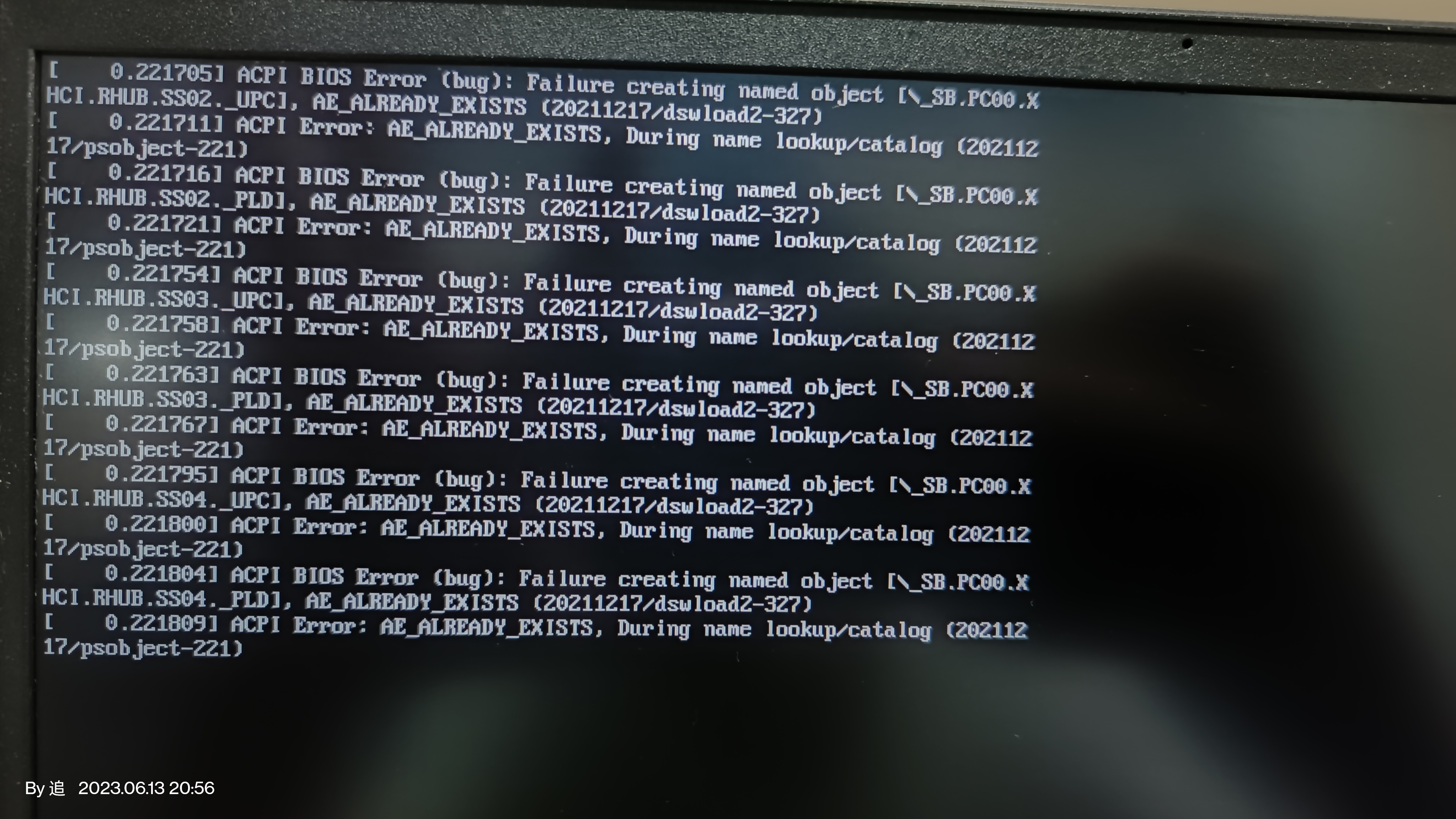

开机进入桌面几秒钟就出现这个页面,强制重启偶尔还是会出现,求求各位大佬告知一下怎么解决sob

基本上都是acpi错误,在bios里面关闭acpi选项就好了,不良影响不清楚,反正我就这么操作的。。。。。

开机时我的机器也报几条 ACPI BIOS Error(bug):Could not resolve symbol...,Aborting method...的错误,但系统会继续正常启动。

楼主你好,开机报错acpi bios error failure creating ...... ,根据搜集的信息显示:
1、是因为ACPI驱动程序尝试执行ACPI屏幕亮度控制方法,但是失败了,因为固件中的ACPI AML字节代码中,没有为某些对象去做定义,结果就会是ACPI亮度控制无法工作,然后报这个错。更新bios能有概率解决,不建议更新bios
2、尝试显示器连接集成显卡,进行开机,看看是否会出现同样报错
目前通过网络搜集的结论为,硬件商认为不影响系统,会继续正常启动
