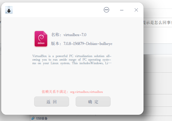

哪个是的啊,不是v23,是20.9
哪个是的啊,不是v23,是20.9

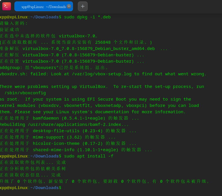

V20.9的话选择debian10,不要选择11。
下载好后sudo dpkg -i *.deb
sudo apt install -f

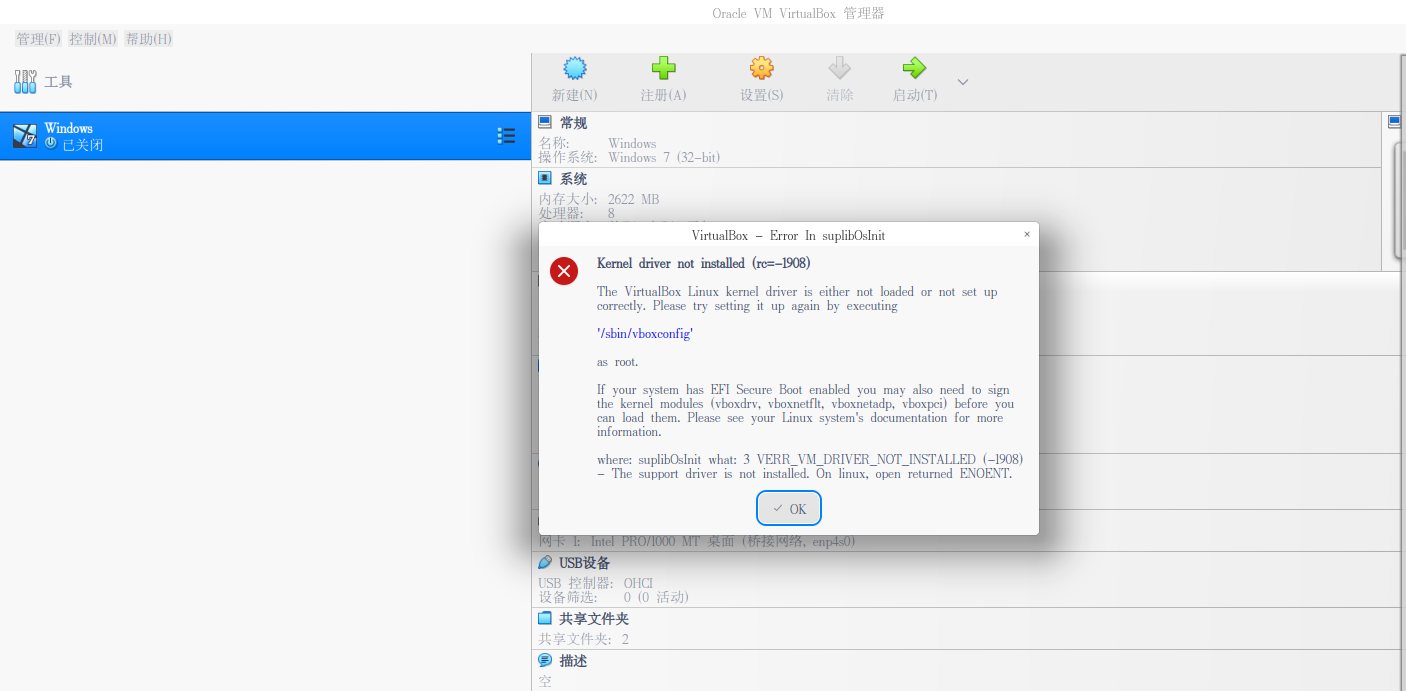

不行啊,第一张图的1908提示,就是商店安装的
sudo apt install -f
还是不行啊,安装还是提示有错误
还是不行啊,安装还是提示有错误

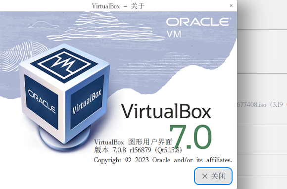

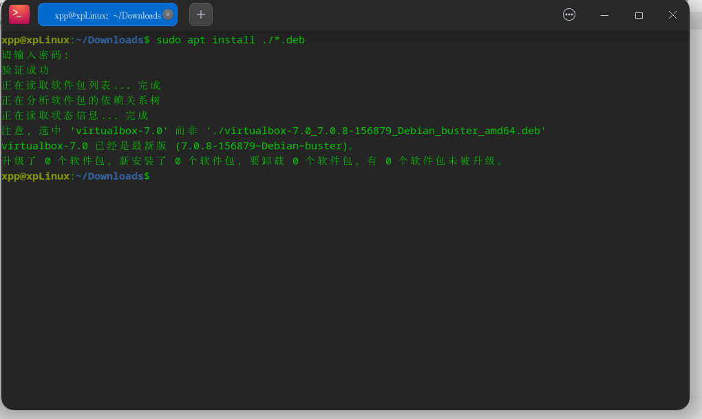

已经安装成功了,试试看能否正常使用。
如果不能正常使用,输入楼上的命令:sudo modprobe vboxdrv
之后再重试。

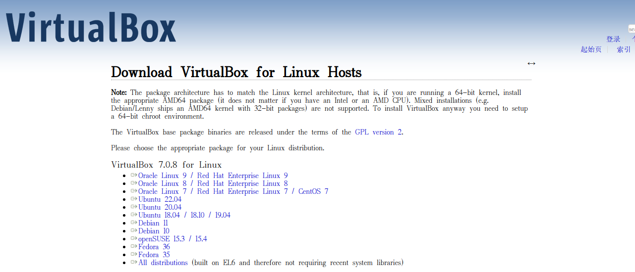

从VitrualBox官网(https://www.virtualbox.org/wiki/Linux_Downloads)下载debian10包,在下载目录执行sudo apt install ./*.deb安装即可
已经安装成功了,试试看能否正常使用。

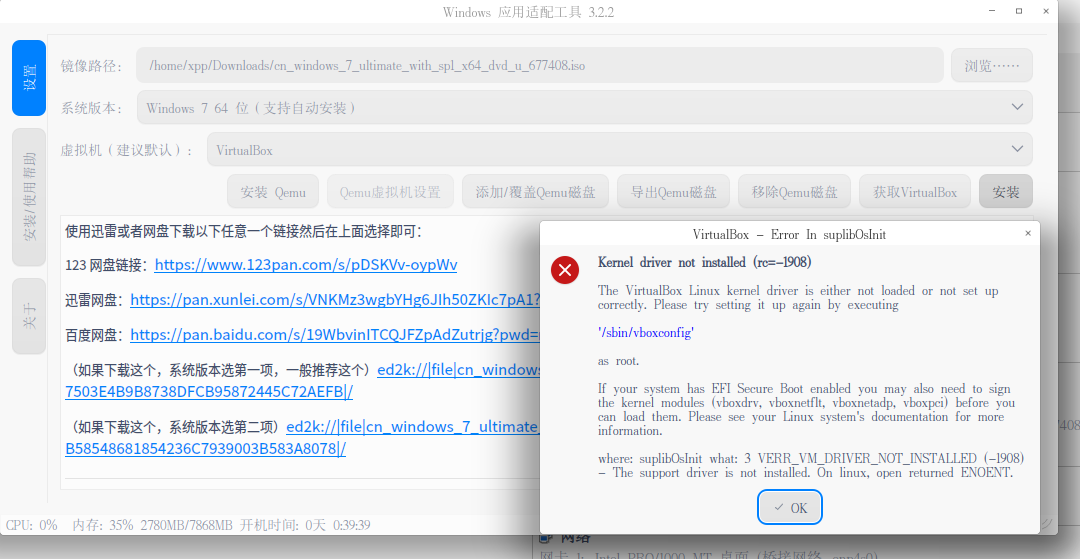

安装虚拟windows时候还是报错
安装虚拟windows时候还是报错啊
安装虚拟windows时候还是报错啊
安装虚拟windows时候还是报错啊

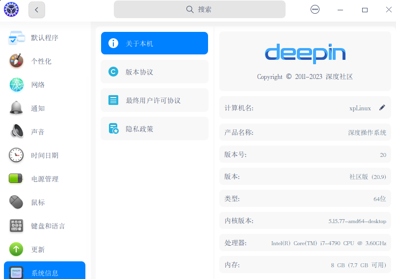

你现在用的是哪个内核?在控制中心的系统信息可以查看到。
安装虚拟windows时候还是报错啊
系统内核版本是多少,根据报错,是缺少头内核文件。

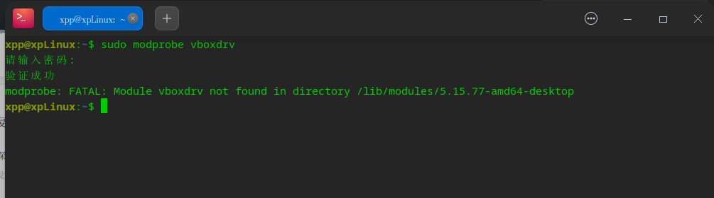

看看有没有 linux-(内核版本)-headers
安装新的版本又出现依赖包的问题
