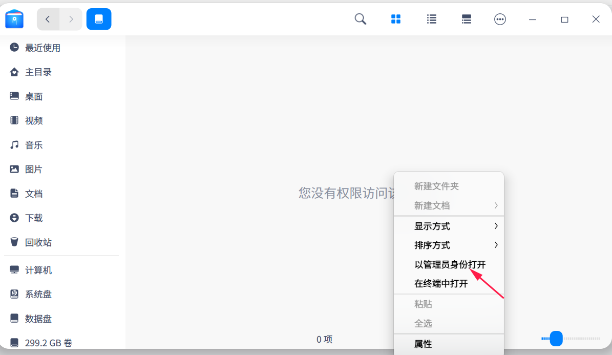

1、文件管理器打开 /boot,右键-以管理员身份打开,deepin真心为小白考虑,这个太方便了。

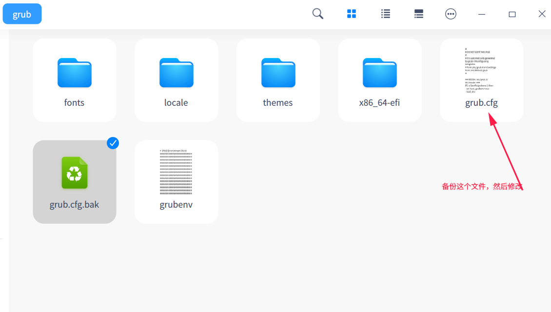

2、打开grub文件夹,备份grub.cfg,然后用文本编辑软件打开grub.cfg,我使用的Notepad--。

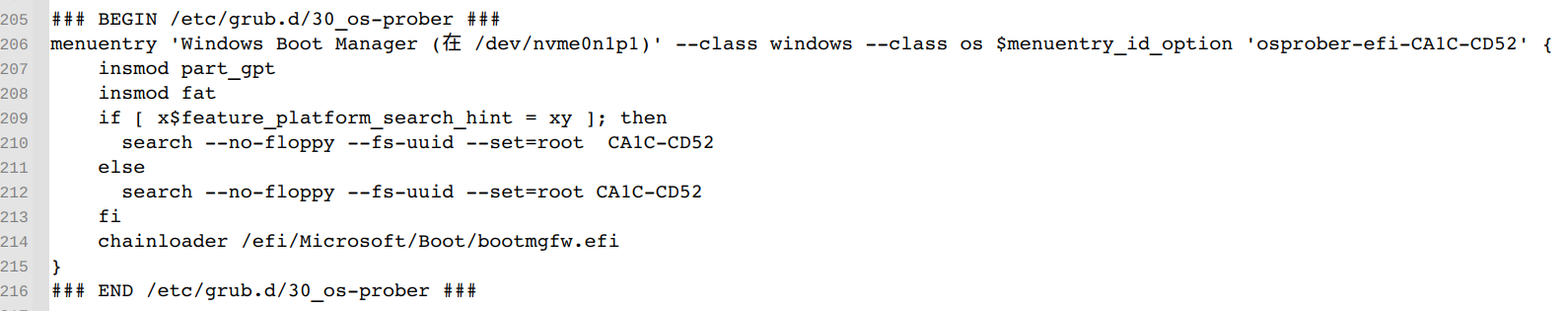

3、找到windows引导项并复制,如果没有可以参照我的。
以下是文本正文
###BEGIN /etc/grub.d/30_os-prober###
menuentry 'Windows Boot Manager (在 /dev/nvme0n1p1)' --class windows --class os $menuentry_id_option 'osprober-efi-CA1C-CD52' {
insmod part_gpt
insmod fat
if [ x$feature_platform_search_hint = xy ]; then
search --no-floppy --fs-uuid --set=root CA1C-CD52
else
fi
chainloader /efi/Microsoft/Boot/bootmgfw.efi
###END /etc/grub.d/30_os-prober###
把这部分复制,记得带上注释,粘贴到刚刚要复制的文本下方。然后开始把这个修改成黑苹果的引导。

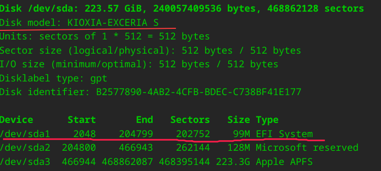

(1)、查找黑苹果的安装位置
打开终端输入:sudo fdisk -l
我的比较长,直接贴出我安装的硬盘。
重点是sda1。我安装时单独占的盘,所以引导文件就放在了sda1也就是第一个EFI盘符上。

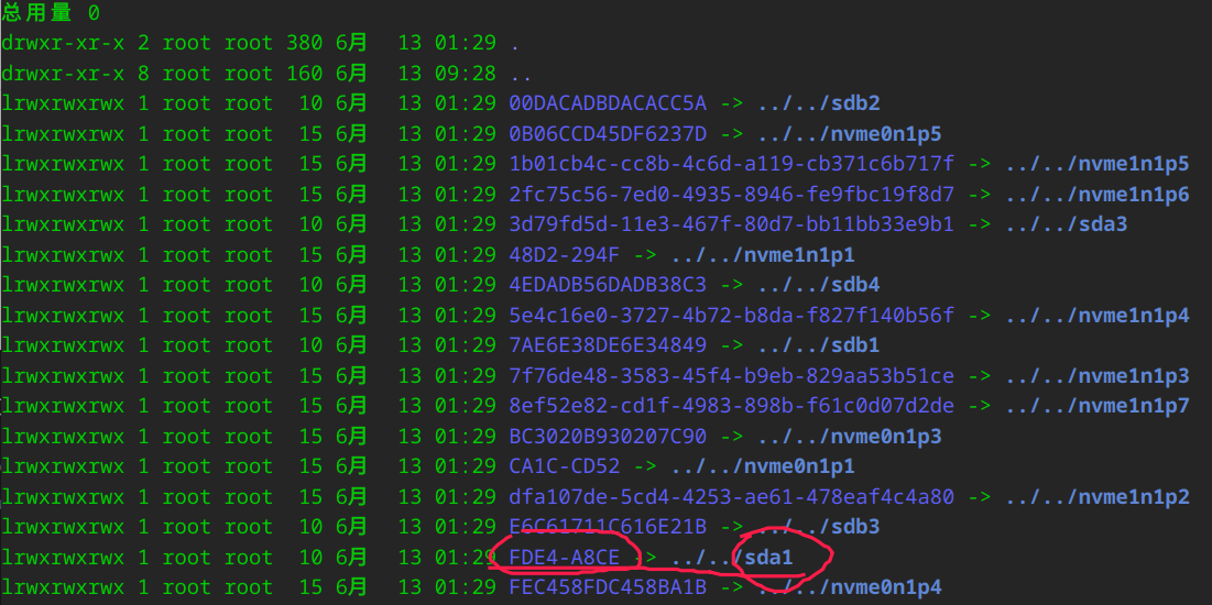

(2)、查找硬盘uuid(卷或文件系统唯一标识)
终端输入:ls -al /dev/disk/by-uuid
用这个FE4-A8CE替换上面复制的文本中的CA1C-CD52,有3处,注意别把别处的替换了,不然启动不了相应的操作系统。替换后,我的文本为

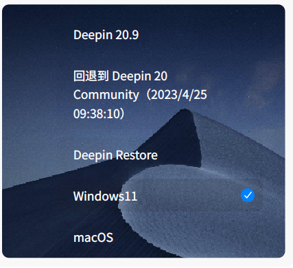

Windows Boot Manager (在 /dev/nvme0n1p1)替换为macOS,或者其他你喜欢的名字。替换后我的是这样的
###BEGIN /etc/grub.d/30_macOS###
menuentry 'macOS' --class windows --class os $menuentry_id_option 'osprober-efi-FE4-A8CE' {
insmod part_gpt
insmod fat
search --no-floppy --fs-uuid --set=root FE4-A8CE
else
fi
chainloader /EFI/OC/OpenCore.efi
###END /etc/grub.d/30_macOS###
保存退出。
启动设置-通用就可以看到自己的杰作啦!修改默认启动项可以在这里改。
重启看看效果吧!
