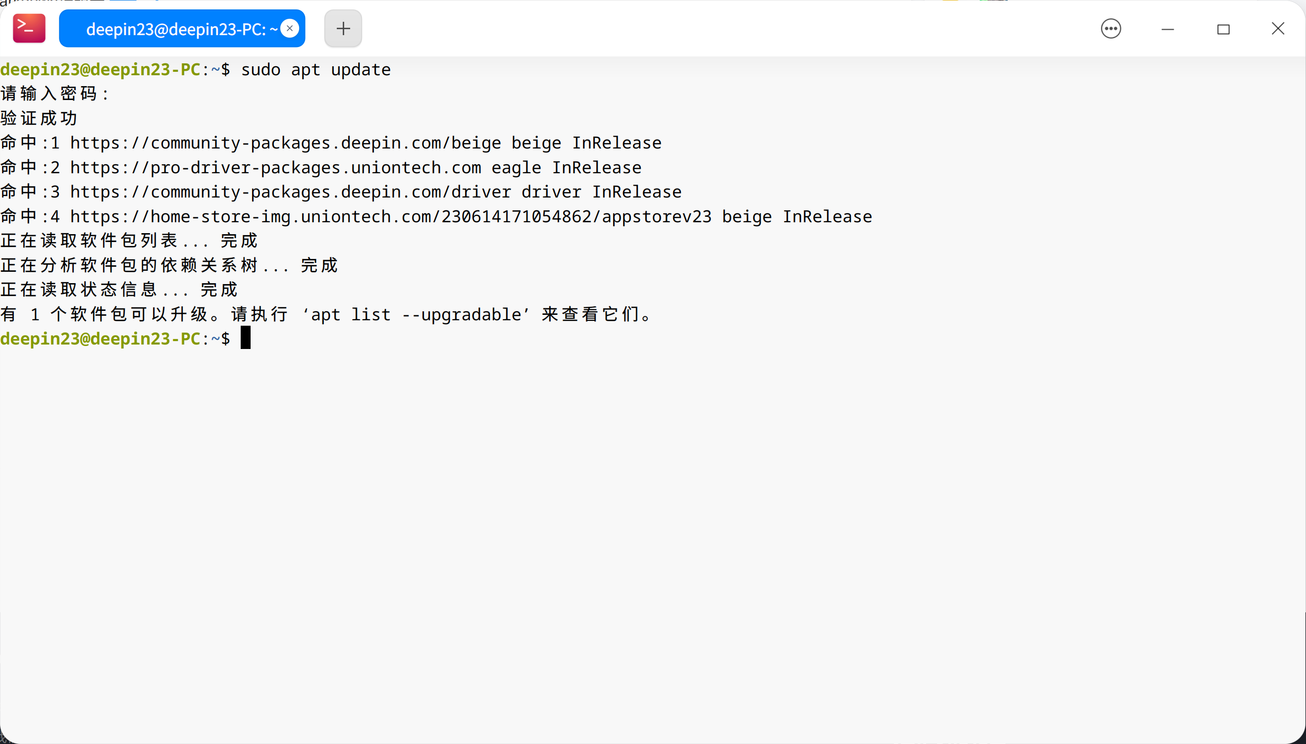

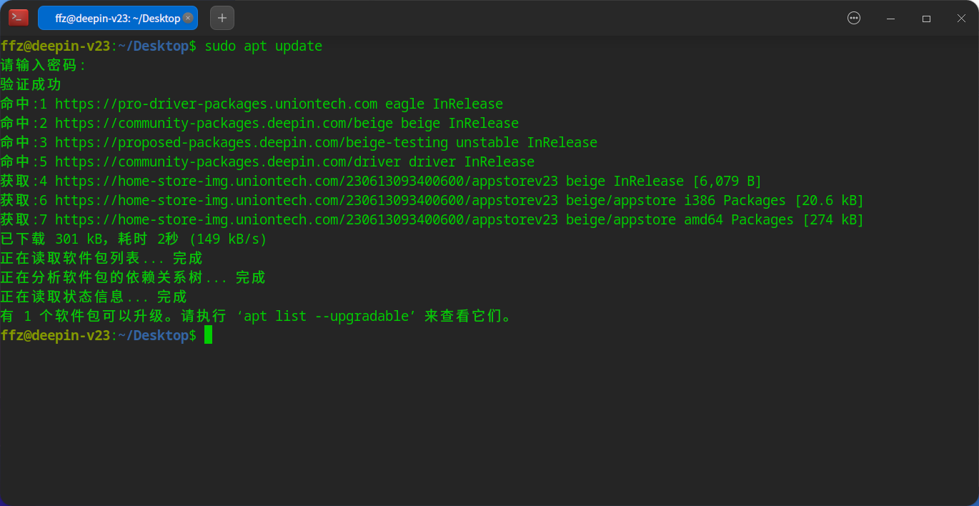

坐井观天下
2023-06-13 18:03
刚试了一下,正常。检查一下系统时间,要不尝试重新安装ca-certificates

owen_337
2023-06-15 21:17
我这边也正常,建议楼主检查下是否有设置代理啥的,导致对https进行解密和重新加密,或者存在网络问题
