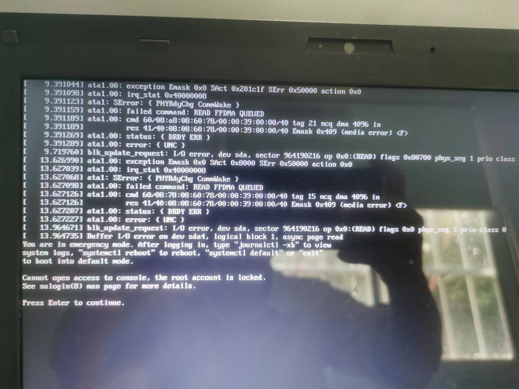

第二次强起好久了没反应呢,在DEEP界面。

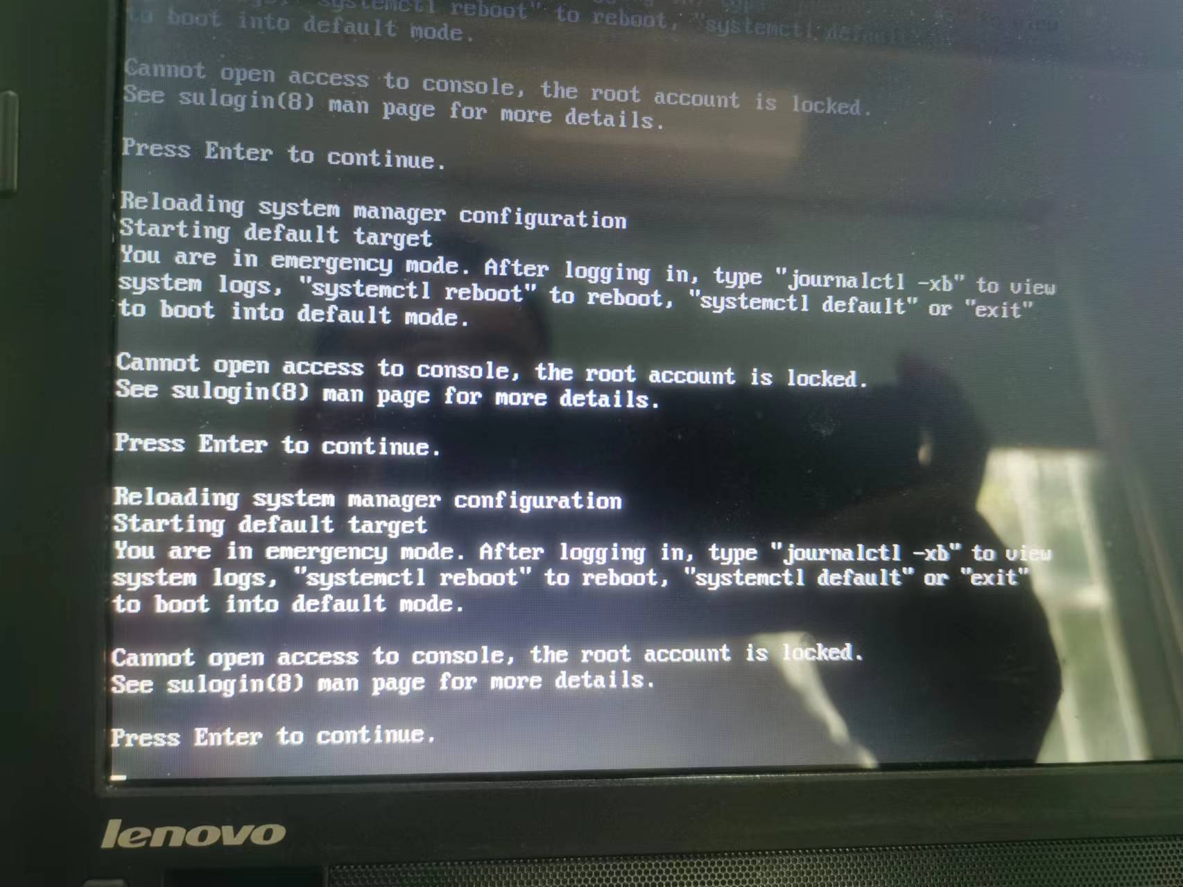

强起不行了,跑马后喊我敲任意键继续,死循环了。

181******21:
什么报错?可以发出报错信息吗?

阿尼樱奈奈
2023-06-13 19:06
181******21:
不正常关机会导致此错误,U盘做个Live CD,然后修改root账户密码。参考这个:https://bbs.deepin.org/phone/post/237419

181******21
2023-06-13 19:33
阿尼樱奈奈:
强制关机再重启试试能恢复正常吗。
首先检查一下是否有swap分区。
怎么制作?
哪里可以下载?

阿尼樱奈奈
2023-06-13 22:04
181******21:
怎么制作?
哪里可以下载?
可以用这个帖子的Live CD:https://bbs.deepin.org/phone/post/247602
