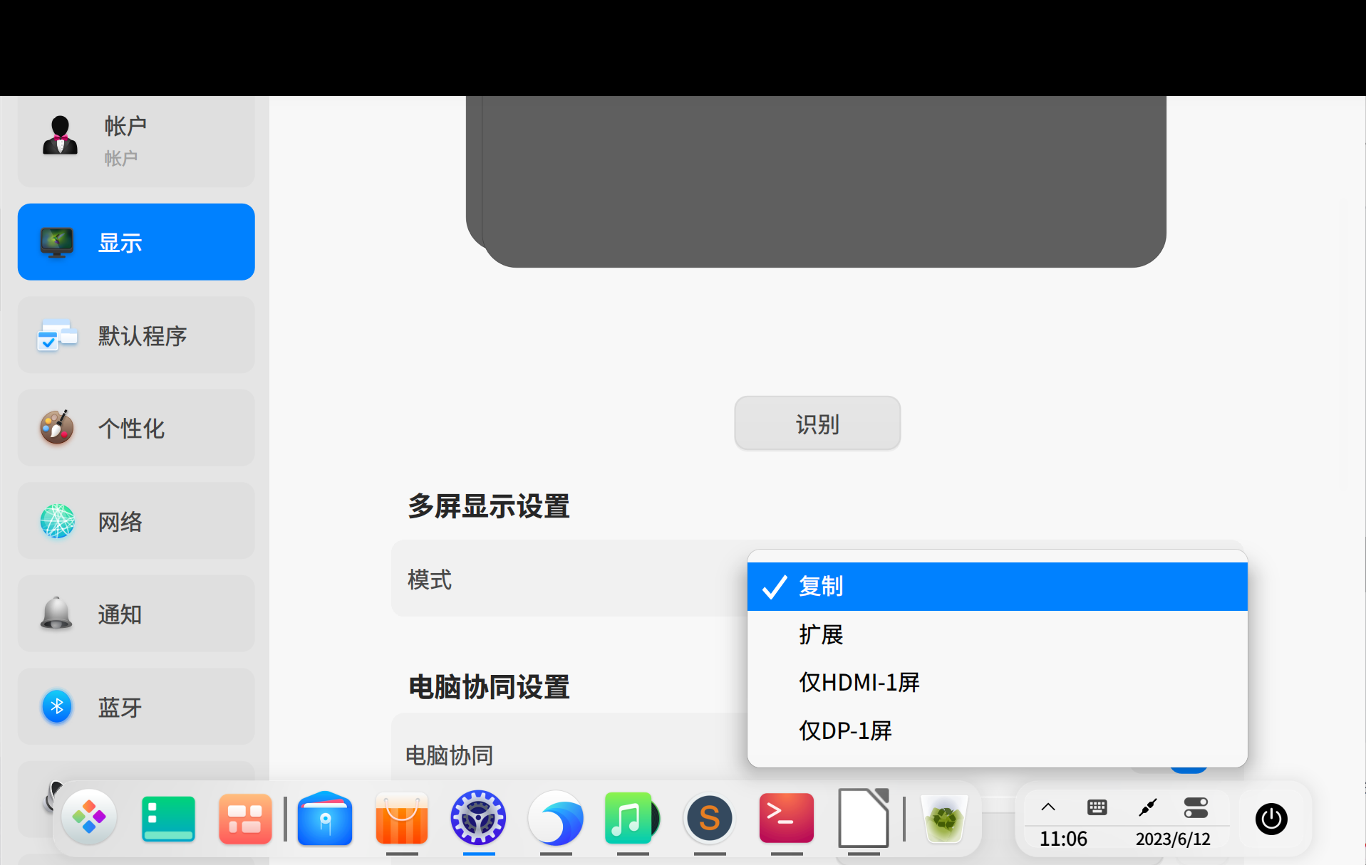

我一张显卡有HDMI口和D口,分别接有显示器,但只能复制显示,两个显示器显示一样的内容,如何设置才能是扩展显示?

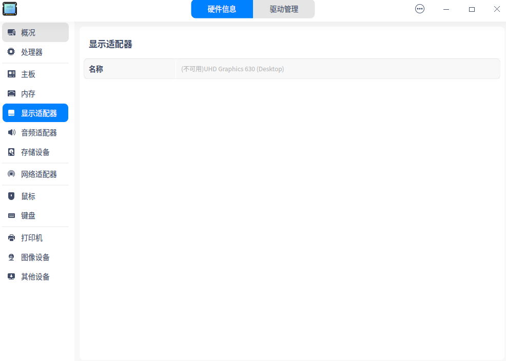

这个显卡不可能没驱动。你是用的safe graphics模式安装吗?

我下载后用U盘安装的,正常安装啊,不知道safe graphics模式怎么安装呢

uhd 630是支持双屏扩展显示的,而且楼主已经可以复制显示了。那这样,点击控制中心-显示-多屏显示设置里面更改模式为扩展试试哈
另外提示一下哈,分辨率是相下兼容的,举例,显示器最大分辨率一个为2k,一个为1080P,双屏显示时,最大支持1080P哈
