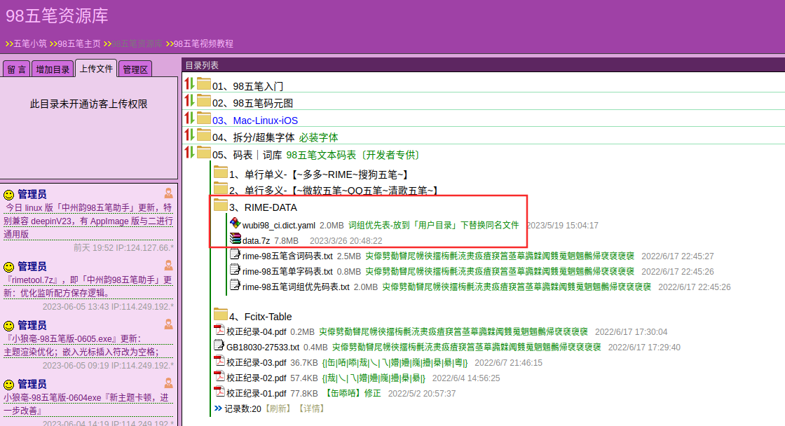

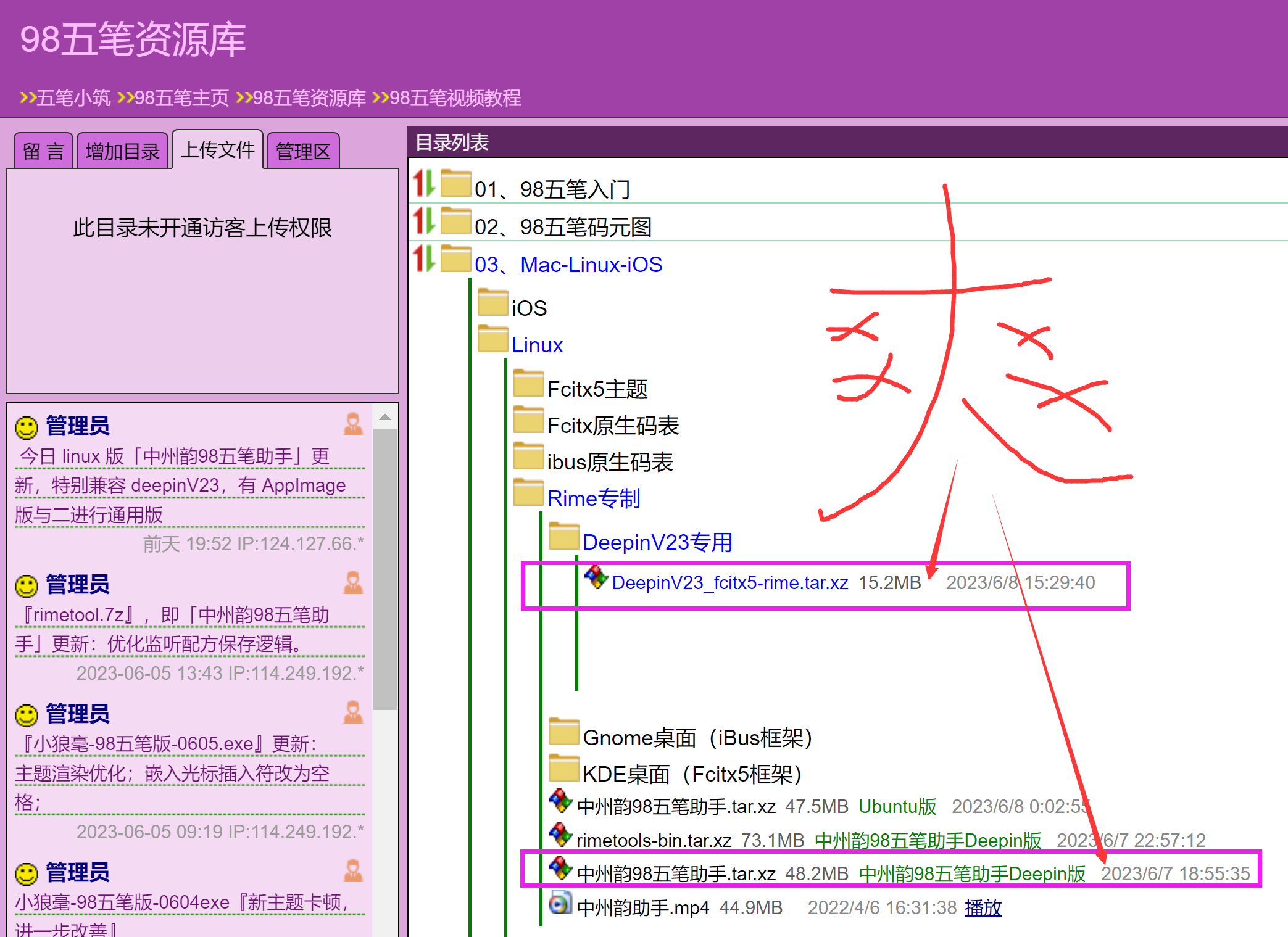

于是通过万能的互联网找了个98五笔资源库http://98wb.ysepan.com/,直接下载了fcitx5-rime的配置文件,并且现在rime进化了不少,现在都是图形化的设置了.真是太好了.果断安装了.sudo apt install fcitx-rime,然后下载资源,直接替换就可以用了.真心希望Deepin能多为用户考虑一下.输入法是最基础的体验,不要让用户折腾.

现在,已经有 DeepinV23 专版了:

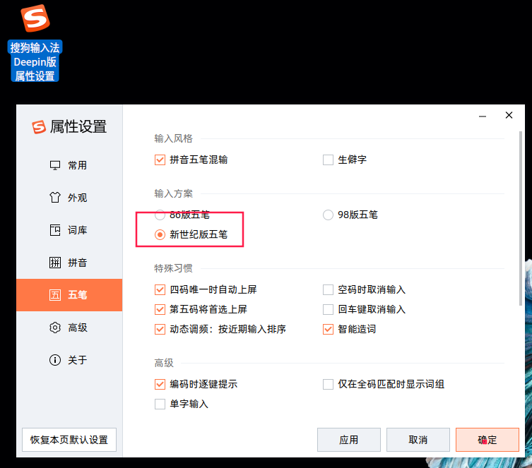

2023-06-10 07:28
安装一个搜狗输入法,适应一下新世纪版本吧。新世纪版本才是最新的。
我个人不喜欢新世纪版五笔,并不是越新就越好,适合自己的就是最好的.现在还有相当一部分人说86版是最好的呢.当然你三个版本,都可以详细比较一下.还有更吓人的092版本的呢.
