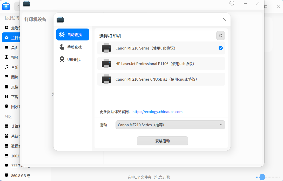

求助,请各位大侠帮助一下,我安装的deepinv23 安装打印机失败,如图:
我连接的这两部打印机的都是失败的,虽然deepinv23会识别打印机,就是无法安装成功。没有打印机,我无法使用了,因为我很多工作都要打印机的!

可能 V23 的打印机管理器集成的仓库里面没提供佳能的打印机驱动?看看 /etc/apt/sources.list.d/printer.list 文件里面配置的仓库对不对
P.S. 佳能打印机在官网可以下载到驱动的
佳能(中国) - 服务与支持 (canon.com.cn)
这个路径下没有发现 printer.list!

dea:
刚才我又重新安装了deepin20.9,结果打印机安装成功了!

dea:
目前部分打印机驱动还暂未兼容V23。
ThinKinG
2023-06-09 17:58
嗯!是的,建议先试用20.9,当前我们定位的是 23升级后,之前的驱动依赖出现了问题,目前我们正在处理解决

HP m1005可以识别但是找不到驱动,把20.9的驱动文件拷贝过来也不行。放弃了
阿尼樱奈奈
2023-06-10 18:12
xibei:
V23在部分HP机型下装不了那个hplip,还得等更新。
