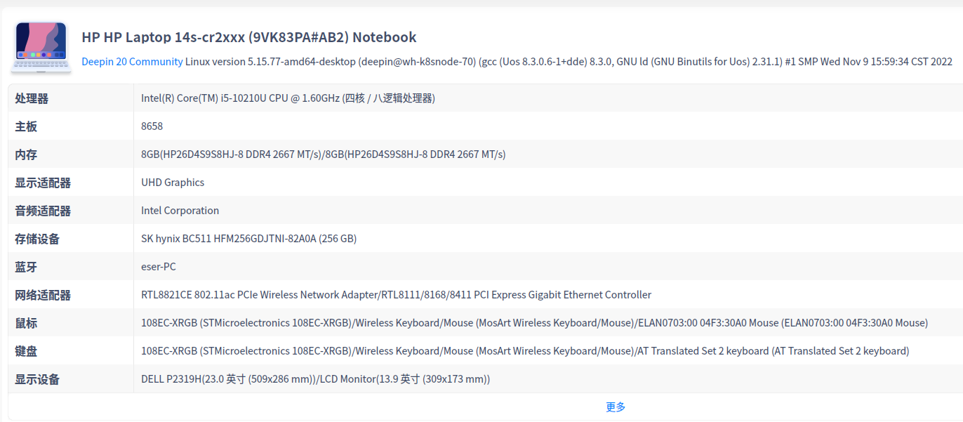

babyfengfjx:
你这个是能够上网,但是图标显示有感叹号是吧?
如果是这个原因,有可能是你当前的网络在访问统信特定服务器时,出现了网络不通的情况,但实际互联网的访问还是没问题的。
目前识别到,在使用某些代理的情况下会出现这类问题,实际不属于系统缺陷,主要是检测的服务器网络可能在某些网络环境下不通。
本人确实使用了公司代理 科学上网,不知道别人是啥情况了

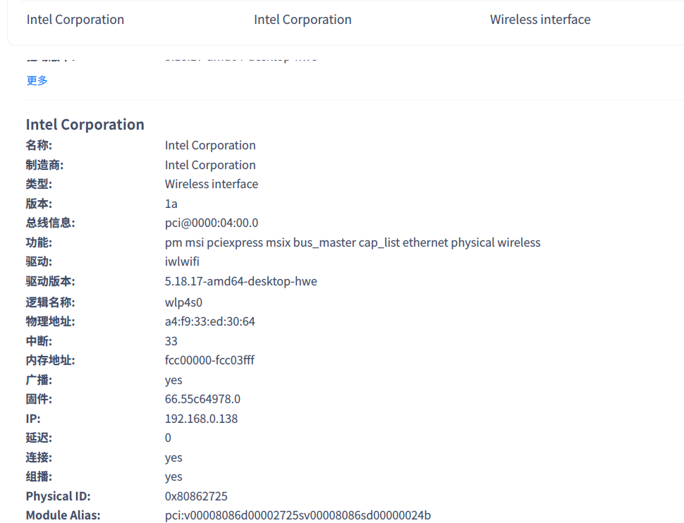

catubibu
2023-07-04 20:11
用的台式机用PCIE无线网卡,很稳定,也是科学上网,科学上网不影响无线链接。那个惊叹号可能是无线连接没问题,但是跟互联网断了,要查查你的网络和路由。
无线有时候是硬件问题,尤其用得太久了,买个USB外置或者更换网卡试试。
