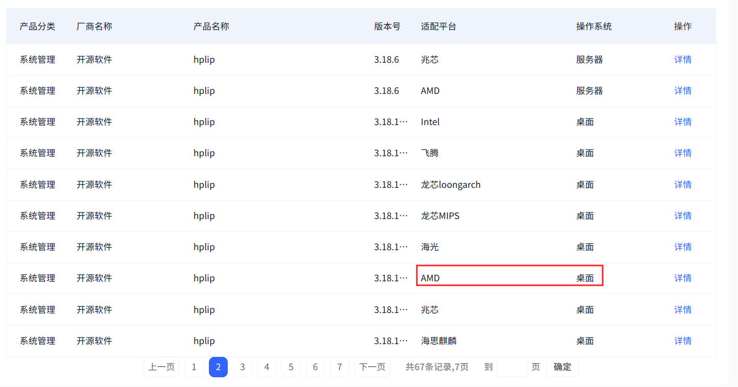

你好,建议去https://ecology.chinauos.com/上根据型号进行驱动下载哈:

沧海一粟
2023-06-08 18:31
owen_337:
谢谢 去看了 没有适配的😂
