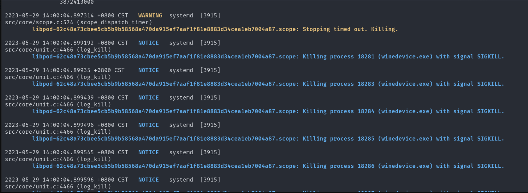

我目前已将V23 beta作为主力系统使用,基本没啥大问题,当然,小的bug肯定有,但最令我难受的是每次关机或重启都要耗时差不多2分钟,大家用时一般要多久?

2023-06-06 01:01
dcm的锅。

青稚
2023-06-06 01:20
sammy-621:
展开讲讲
用容器的方法在机器上又跑了一个deepin 20 ,而dcm模拟的应用你没有关闭的话,就会造成关机重启时间长。

2023-06-06 01:42
我是临时把 /etc/systemd/user.conf
DefaultTimeoutStopSec 由默认的90 ,改成了 9
供参考
2023-06-06 01:49
deepin_xiaoqian:
感谢反馈!
您的v23 beta系统是从v23 alpha升起上来的吗confused ,之前这个问题比较好复现也提单跟踪了,目前复现概率不高,我们持续跟踪下这个问题~
这个是稳定复现的问题
在DCM兼容环境中,如果正在跑wine应用然后关机,就会稳定复现

most
2023-06-06 19:01
根据8楼大神的指教,问题迎刃而解,现做个小结,以便像我一样的新手参考:
目前V23没有文本编辑器,需要先安装一个,在终端输入 sudo apt install deepin-editor
接着,再在终端输入 sudo deepin-editor /etc/systemd/user.conf
打开这个user.conf文件后,将DefaultTimeoutStopSec 由默认的90改成更小的,我把它改成4就能够实现等待4秒即关机
当然,为保守起见,一般不建议太过极端,时间太短可能会造成有些正常的系统进程无法保存,影响系统稳定,所以,改成15秒左右可能会比较合适
deepin_xiaoqian
2023-06-13 00:24
神末shenmo:
这个是稳定复现的问题
感谢shenmo大佬提供的信息,最近相关的研发同学在出差中,后续会对该问题进行优化。https://github.com/linuxdeepin/developer-center/issues/3933 我们在以上issue中进行问题跟踪了
