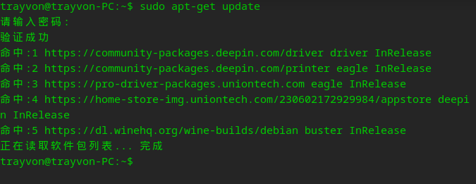

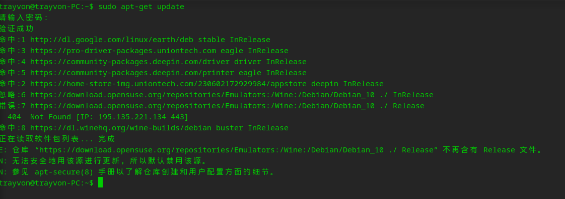

没办法升级系统,声音也无法正常外放,亮度无法调节,这是怎么回事??
阿尼樱奈奈
2023-06-04 04:06
先去 /etc/apt/sources.list 把opensuse的源删了
如果sources.list里没有该源,就去 /etc/apt/sources.list.d 文件夹找找,然后看看每个文件,把含有该源的文件删除
Algea
2023-06-04 04:15
阿尼樱奈奈:
已经删掉了,然后该怎么办
阿尼樱奈奈
2023-06-04 04:18
Algea:
已经删掉了,然后该怎么办
执行:sudo apt update && sudo apt upgrade。

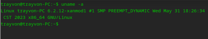

Algea
2023-06-04 06:26
安装内核后应用商店打不开
花雨落逝
2023-06-04 07:51
Algea:
安装内核后应用商店打不开
不应该,你重启下试试看?
终端输入 uname -a发一下
Algea
2023-06-04 07:53
花雨落逝:
不应该,你重启下试试看?
终端输入 uname -a发一下
